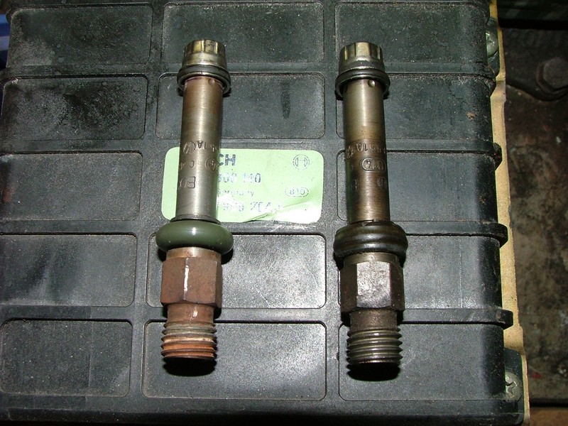

Mir ist bewusst das der JH die K Jetronic hat.
Aber auch da gabs sicherlich Luftumspülte einspritzventile mit Kappe vorne drauf. Da gabs dann auch andere Zylinderköpfe mit Verbindungschlauch Zylinderkopf/Ansaugbrücke
Die Alukappe auf der Spitze ... die kann man allerdings auch entfernen. Oft fällt die auch beim Ziehen der Düsen in den Brennraum ... Das gibt dann lustige geräusche wenn man es nicht bemerkt, Inclusive Klemmende Ventile.
Standartprogramm.
Alle 4 Düsen ziehen, Benzinpumpe Brücken und die Stauscheibe vom Mengenteiler per Hand heben.
Spritzbild Checken.
Sollte man sowieso mal machen, nach 70,000 KM sind die Düsen meistens fertig und getauscht werden diese fast nie, weil teuer.
Wenn die beide vom JH sind muss es passen.
Unterschied an den Düsen könnte die Luftumspülung sein.
Erkennt man an einen Unterdruckschlauch Stutzen der hinten am Zylinderkopf sitzt.
Kann man aber leicht anpassen, Kappen von den Düsen abnehmen
