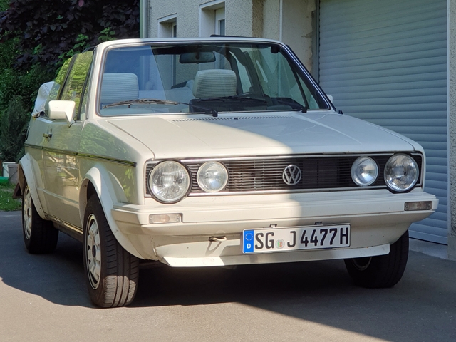

    Da ist aber ja nicht mehr viel vom White Special übrig ;( . Durch die neue Lackierung gibt es die Aufkleber nicht mehr. Und alles in Leder - war es nicht eigentlich ein erweiterter Quartett? Wobei ich zugeben muß dass ich nicht weiß ob man den mit Leder bestellen konnte.
