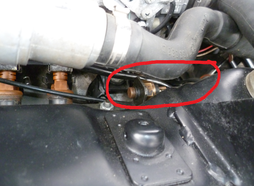

    Ist das Massekabel zwischen Karosse und Getriebe dran und ordentlich sauber und fest verschraubt ?
    eben dieses Hauptmassekabel ist mir auch gleich eingefallen.
    Lief denn der Motor nach dem Getriebeeinbau schonmal, oder war das der erste Motorstart?
    Wenn der erste Start, dann unbedingt alle 3 Massepunkte kontrollieren.
    1.) oben am Ventldeckel. Die zwei Massekabel sind ja montiert, das zeigt dein Bild.
    2.) das dicke Massekabel am Getriebe. Wenn das fehlt, dann zerschießt es dir dann auch gleich das Motorsteuergerät...
    3.) das Massekabel am seitlichen Wasserstutzen. siehe Bilder von mir. Das Kabel wird gerne beim Getriebeausbau/Einbau vergessen, weil es sich unter/im dicken Kabelgewirr versteckt.

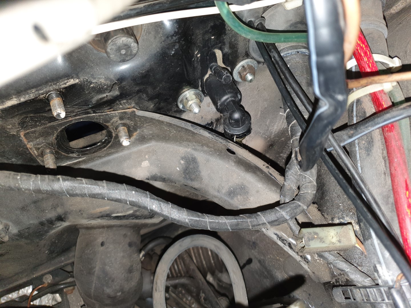

    was genau gehört da denn rein? Also welche Größe?
    Jetzt wo das Getriebe noch draußen ist, kommt man da ja ganz gut ran.
    Befürchte aber, dass es - selbst wenn da nix drin steckt - schwierig wird da einen Bolzen rein zu drehen. Sieht recht rostig aus da alles.
    der Bolzen, der da rein gehört ist M8.
