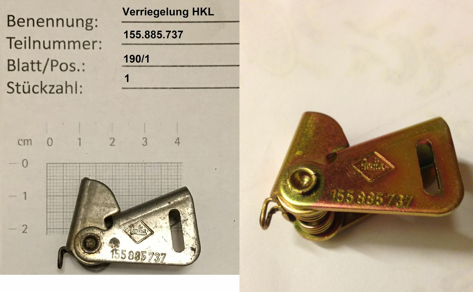

    Zuerst einmal die Zylinderkopfhaube. Dichtung neu besorgt, Muttern neu, Leisten neu Gelb passiviert und die Haube entrostet/entlackt und mit hitzefestem Lack beschichtet. Voila!
    Zu Leisten und auch teilweise anderen Teilen: Ich habe gesehen, das es da wohl Unterschiede gab wegen der Beschichtung. Sofern ich das nach dem Säubern erkennen und ich auch die Zeichnungseinträge nachvollziehen konnte, habe ich die gleiche Beschichtung gewählt. Im Fall der Leisten hier dann Gelb passiviert.

    hat mich zwar schon gestern erfreut, aber die Freude währt noch heute und sicherlich länger:
    Kumpel hat gestern meine über Jahre gereinigten und überarbeiteten Teile wieder gebracht vom Galvanisieren.
    Freu mich schon drauf, die Teile wieder zu verbauen. Hipppieeh!
    Und falls ihr Euch fragt, "Die waren doch nicht alle gelbpassiviert!" : Ich hab die Teile so vorgefunden und wieder so fertiggemacht.
