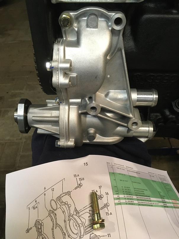

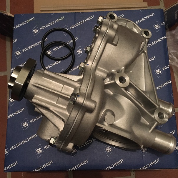

    Hi,
    wie ihr auf dem letzten Foto wahrscheinlich schon gesehen habt, ist auch die Wasserpumpe eine Baustelle, die ich angehen musste. War zwar allerdings alles dicht und hat ordentlich gearbeitet bis zum letzten Lauf des Motors, aber so wollt ich das Ding nicht wieder dran haben:
    Die relativ niedrigen Neupreise haben mich dann doch überzeugt, da nicht so viel Zeit zum Überarbeiten reinzuballern.
    Und die bestellte Wasserpumpe von Kolbenschmidt machte mir auch so einen sehr guten Eindruck von der Verarbeitung, so dass die dann sofort den Weg an ihren Platz machte. Allerdings erst einmal mit zum Teil kürzeren Schrauben, da das ganze Servopumpengeraffel erst später kam:
    Weiter geht's dann das nächste Mal mit Servopumpe und deren Spannvorrichtungsgedöns.

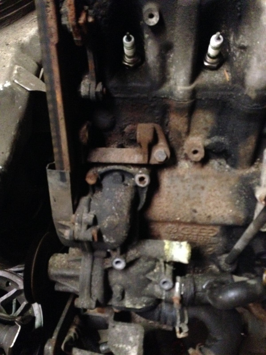

    Mit kleinen Schritten ging's dann weiter am Motor.
    Hier dann die überarbeiteten Halter für den Drehstromgenerator. Und ja, ich werde im folgenden dann auch noch öfters mal die ein oder anderen Teile und Schrauben lösen müssen, da die Einbaureihenfolge nicht immer ganz passt. Aber ich hatte die Teile entsprechend des Ersatzteilkataloges sortiert und hol die nach und nach raus zum Verbau.
    Und mal zum Vergleich wie die Ecke vorher aussah <X :
