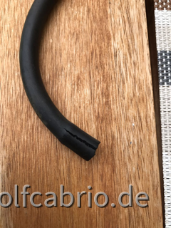

    Wenn er obenraus nicht zieht hast du schon mal an deinen Benzindruckregler gedacht ? Bei mir war der Unterdruckschlauch boshafterweise da eingerissen wo man es auf den ersten Blick nicht sehen konnte.
