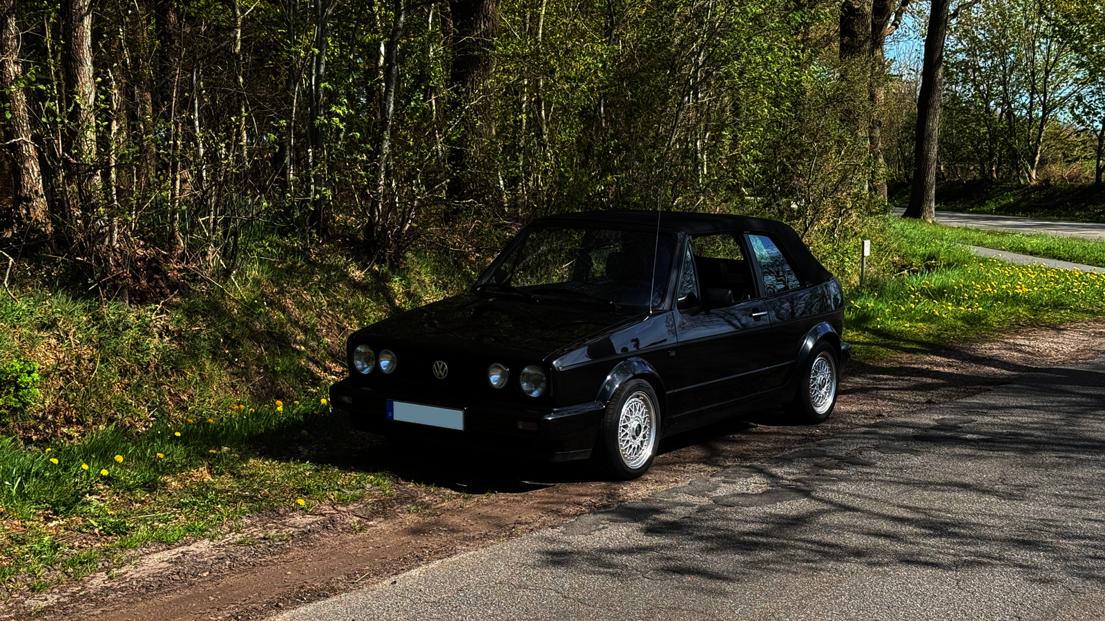

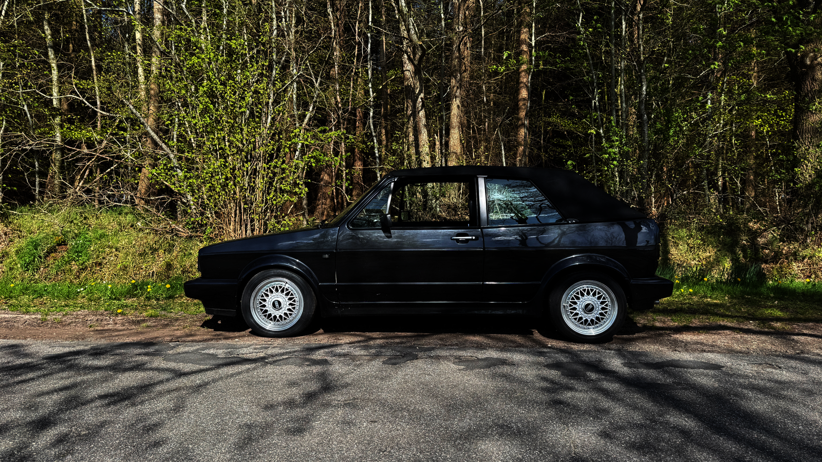

    Habe jetzt auch das H&R Cup-Kit Komfortfahrwerk verbaut und geb dem ganzen 10 von 10 Punkten. Höhe ist top und vor allem gleichmäßig. Fahrverhalten ist straff, logisch, bei einem Radstand von 2,4m kann man nichts anderes erwarten. Aber Unebenheiten schlagen nicht durch und es poltert nicht. Man merkt trotzdem dass das Fahrwerk arbeitet, auf sehr unebenen Strecken ist das Auto ruhig und die Karosserie "wabert" oder "schwimmt" gefühlt mehr als mit dem Serienfahrwerk, gefällt mir gut.
