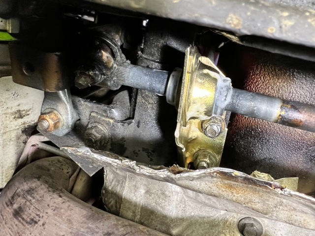

Na da stand wenigstens das Maß drin was bei VW die Leerlaufstellung sein soll. 15mm sollen es sein (Abstand am Schaltgestänge unter dem Hebel.

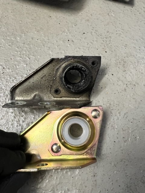

Mit der neuen Buchse geht es strammer als vorher. Nach einer Probefahrt mit einigen Schaltvorgängen, geht es besser aber bei weitem nicht mehr so ausgeschlagen wie vorher.
Die Buchse habe ich nicht wie hier oft beschrieben, aufgefeilt oder aufgerieben. Es ging saugen drüber und ich hab es so gelassen.
In der Buchse sind auch auf beiden Seiten "Taschen" die ich denke mal Fett oder Schmiermittel bevorraten sollen.
Mit der Zeit wird es wieder leichter gehen vermute ich

Ich habe die Buchse am Schaltgestänge gewechselt.
Die alte und wohl auch erste war recht "fertig". Das Auto frisch aus der Garantie raus muss man also selber schrauben.
Ersatz bei CP gab es nur "Handelsware" für 45€ - über Oldtimer-Werk für irgendwas um die 17€. Ich hab letzteres gewählt und eingebaut
