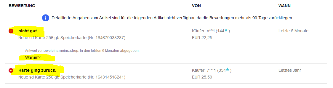

Kuckst Du negative Bewertungen die werden schon ihren Grund haben
Ja. 2 Negativbewertungen in 12 Monaten. Einmal ein Spacken der zu blöd ist sich zu artikulieren und einer der von seinem Rückgaberecht gebraucht machte.
Solche Geistesgrößen beeindrucken mich ehrlich gesagt nicht
