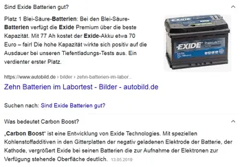

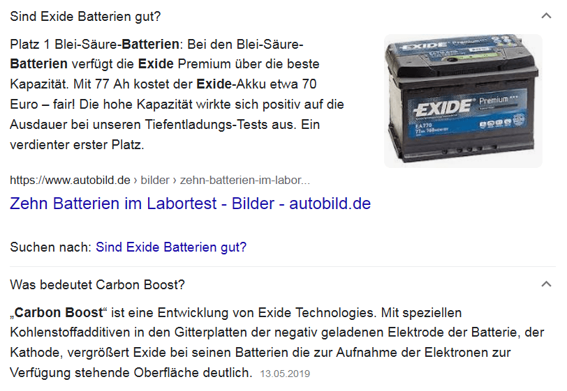

Sind 77Ah nicht etwas viel?
Du kannst dir ja selbst die zu dir passende Kapazität aussuchen ![]()
Das mit der 77 stand rein zufällig da im Artikel
Ich selbst habe mir die 72er eingebaut weil wegen den Kofferraumbrüdern und den Endstufen und der Lima und Kram. Eine größere hätte nicht ohne Lüfterumbau gepaßt... ![]()
Original gehört da bei dir wenn ich nicht lüge eine 45er rein ![]()
Damit wirst du glücklich sein: *KLICK*

habt Ihr Empfehlungen?
Exide Premium Carbon Boost ![]()
