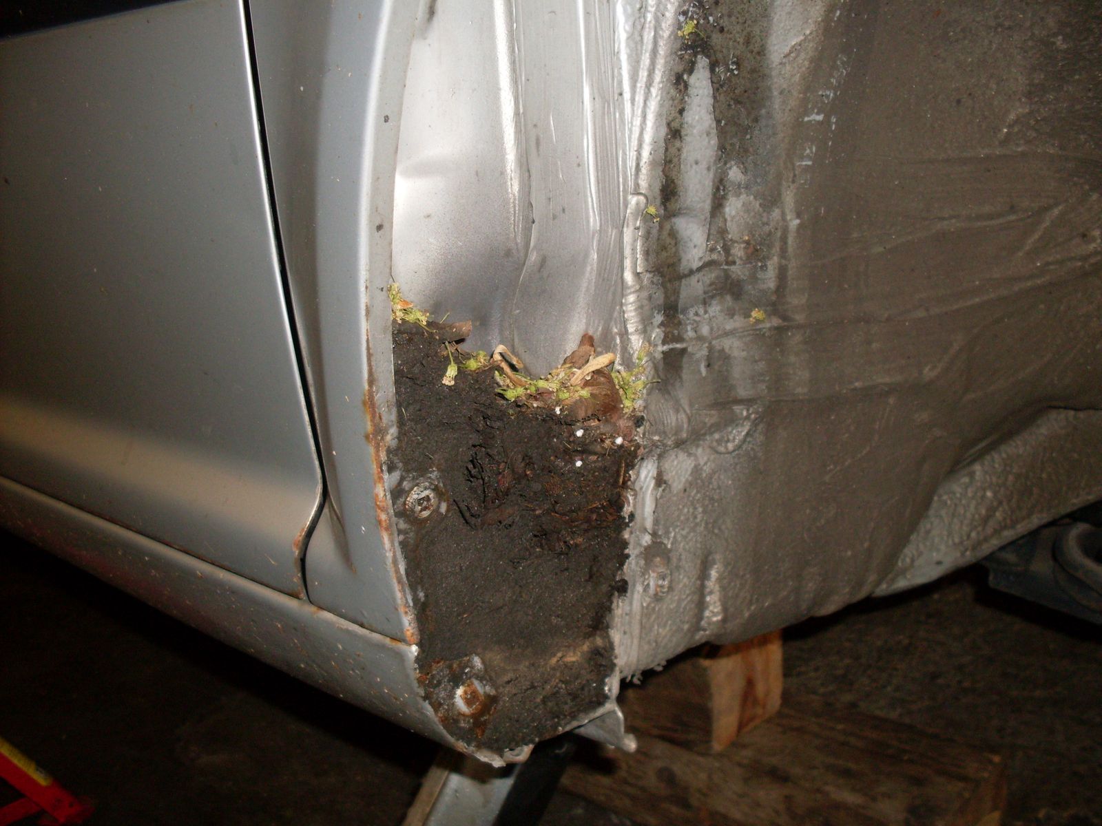

Rost am G4 Limo ist mir unbekannt.
Dann bringe ich dir jetzt mal was bei: *KLICK*

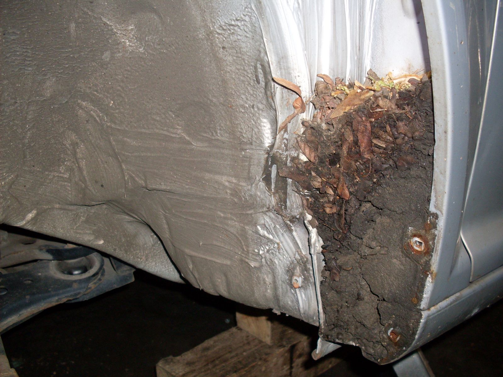

Mach mal die Innenkotflügel (Radhausschalen) ab. Dann sieht da so aus:

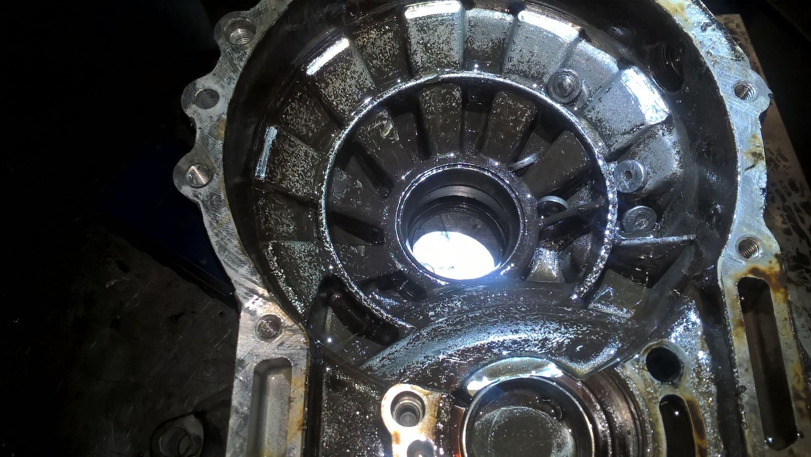

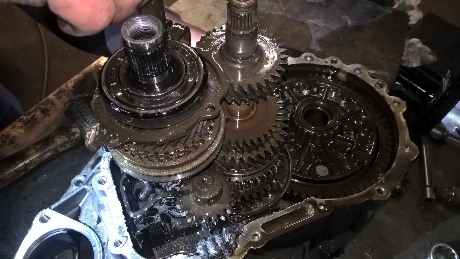

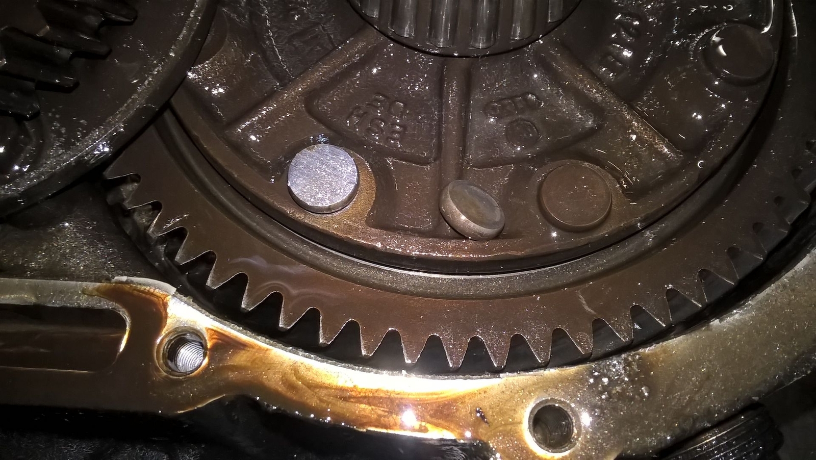

Von den Getrieben wo die Nieten schon bei unter 200.000 km durch die Glocke wandern hast du dann wahrscheinlich auch noch nix gehört. Das sieht dann so aus:
Da sind sie:
Und das haben die Viecher ALLE - egal ob da nun VW Skoda oder Seat draufsteht - alles Mumpe. Pseudo-überholte Getriebe werden alle Nase lang verkauft für Preise die den Wagenwert übersteigen.
Das war auf jeden Fall eine sehr kurzweilige Nacht mit ausbauen, zerlegen, überholen, zusammenbauen und wieder einbauen. Die Teile lagen bei ~700 € und das Getriebe wird jetzt das Auto auf jeden Fall überleben...

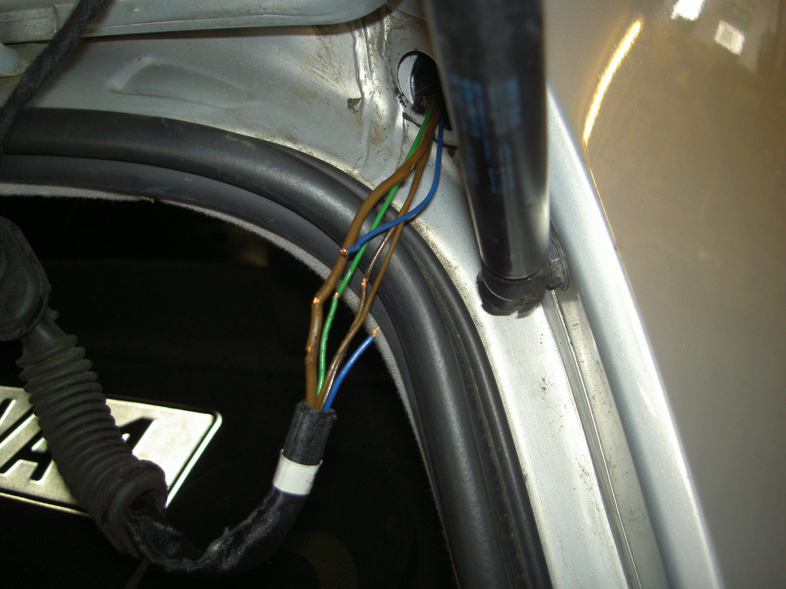

Mach mal rechts den Gummibalg vonner Heckklape ab. Das sieht so aus:

Beim 4er sind vorne alle Schweller und Kotflügel zwischen Rad und Tür durchgegammelt - das ist Standard bei den Gurken

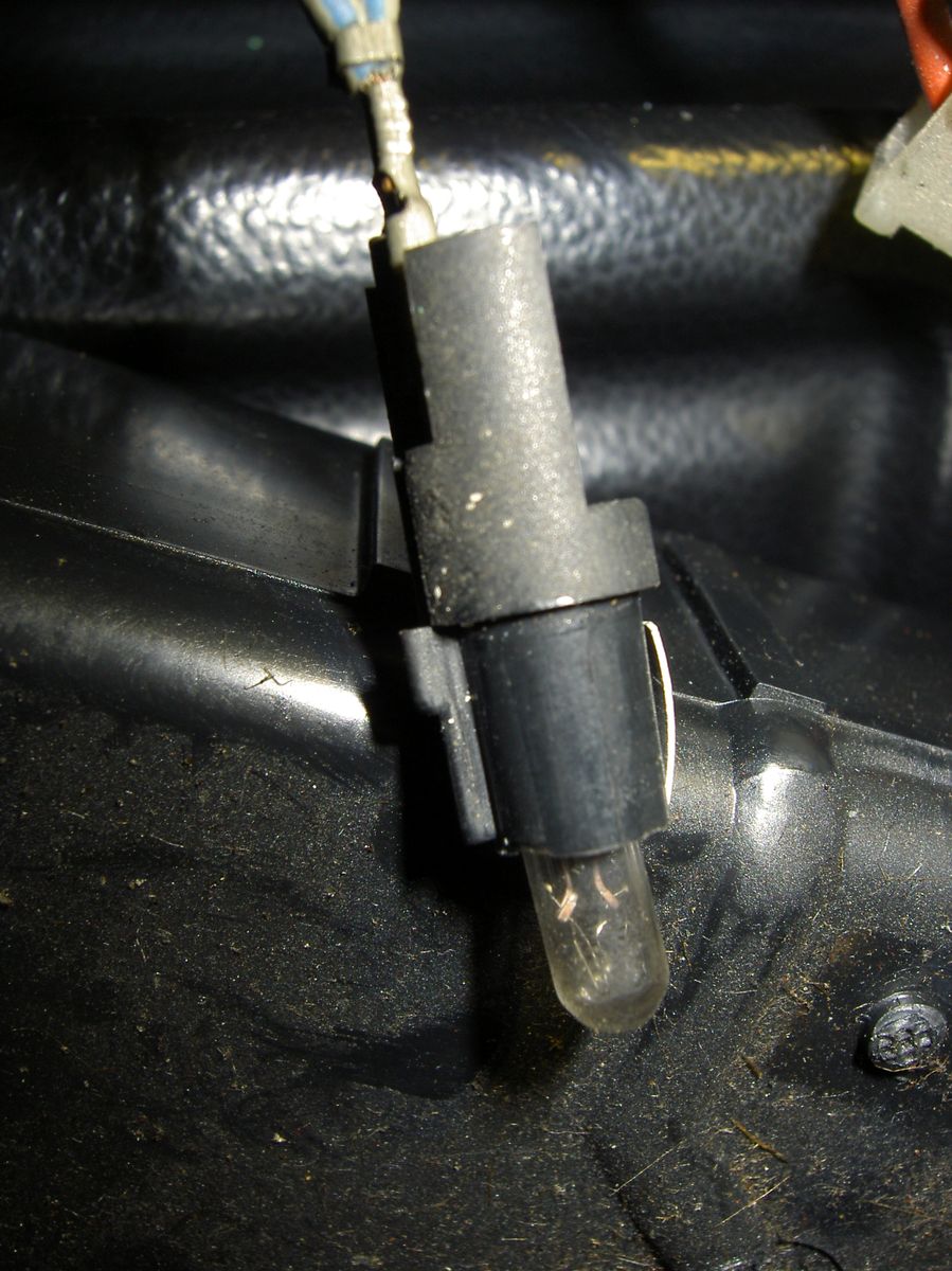

1.) Die Aschenbecherbeleuchtung:
Diese holt sich die Masse direkt am Aschenbechergehäuse über den Kontakt rechts im Bild. Natürlich ist dieser entfallene Mist verlötet.
Die Lösung: Diese Stiftlampenfassung reingeschoben und ein extra Massekabel gezogen - feddich aus die Maus:
2.) Heizungsblendenbeleuchtung:
Siehe oben - gleiche Lampe reingeschoben - feddich - war auch noch recht einfach ![]()

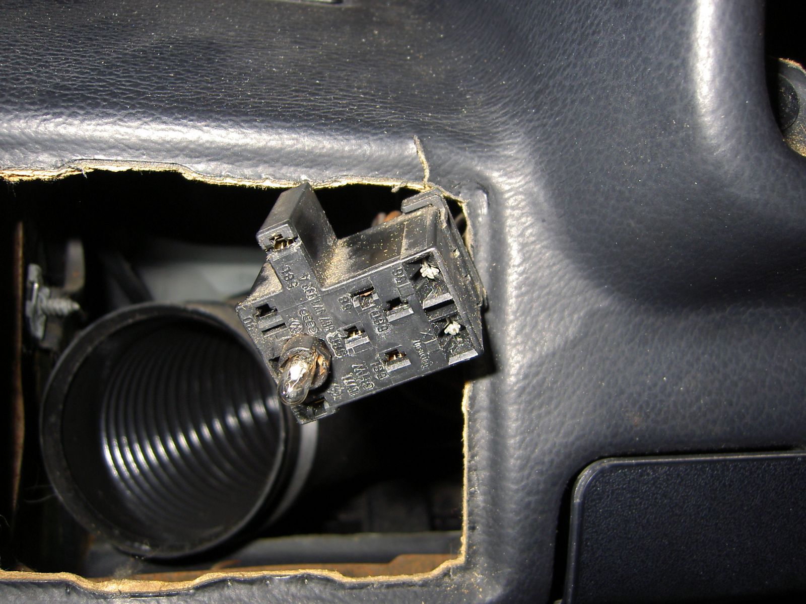

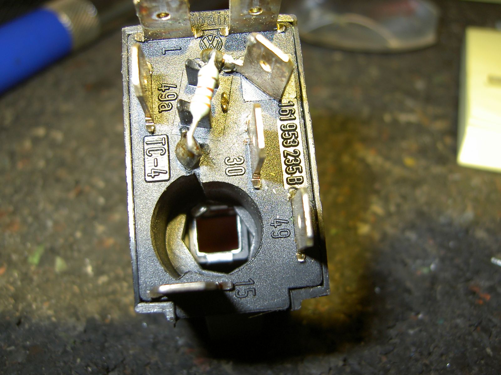

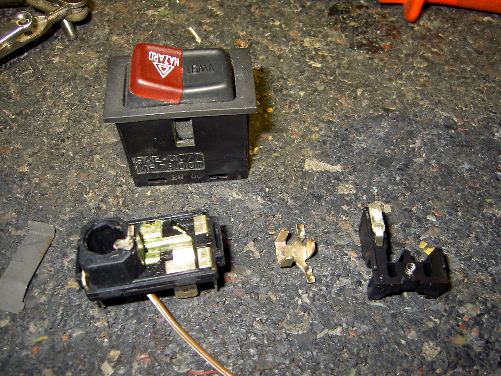

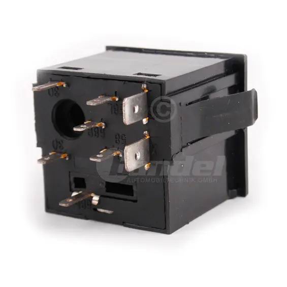

3.) Warnblinklichtschalter:
Dieses Mistvieh hat mich echt gefordert - aber ich habe den Krieg wie immer gewonnen ![]()

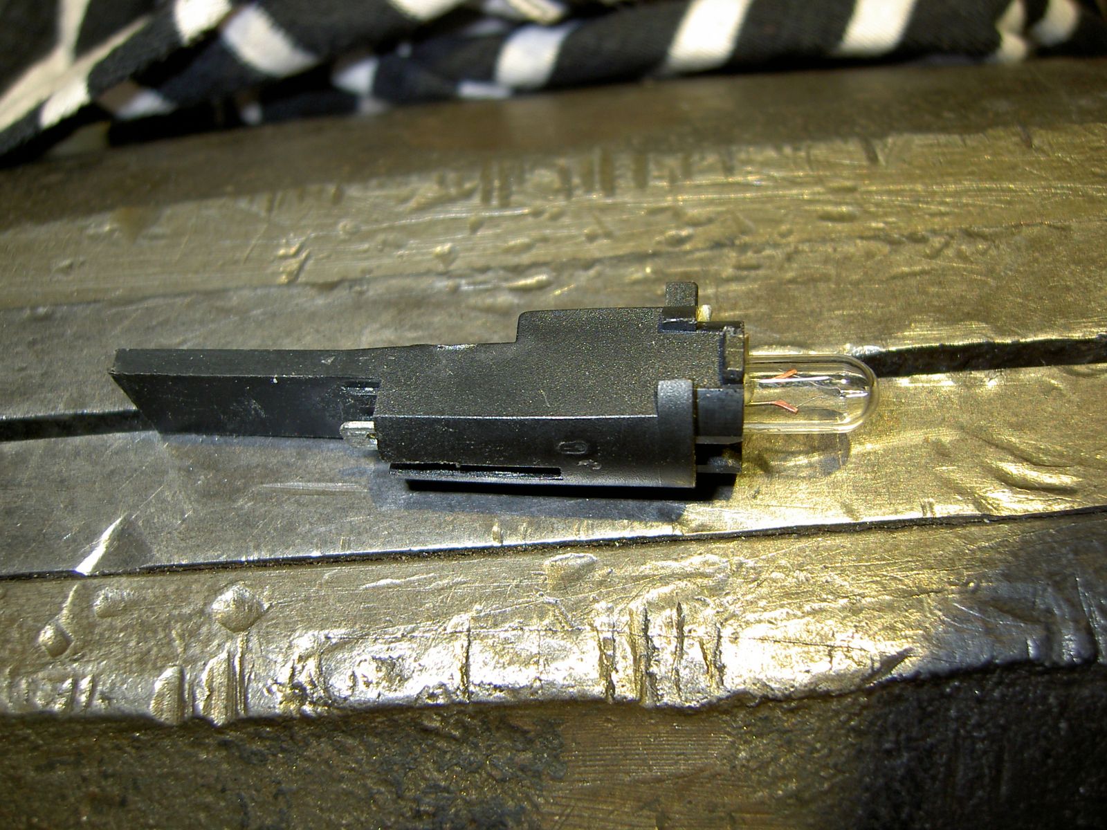

Hier zunächst das leckere Entfallteil:

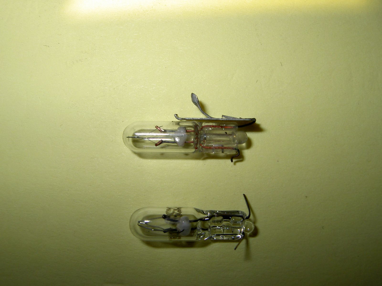

Vorne am Kopf geht Plus drauf und hinten kommt das Massekabel dran.

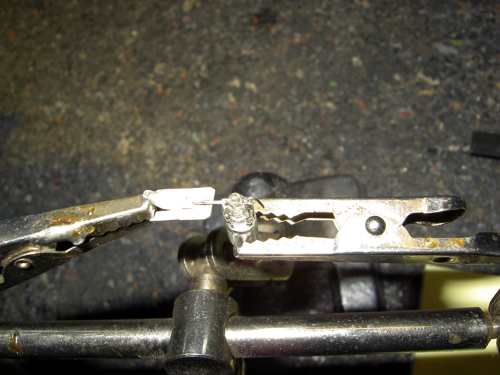

Zunächst hab ich die Lampe entfernt (da ist ne Rastnase an den angelöteten Blechen dran)
Diese Bleche mußten nun an die neue Lampe angelötet werden: (Oben noch das Blech an der alten Lampe)
Das Beinchen wollte selbst bei hohen Löttemperaturen 3 Sorten Lötzinn nicht annehmen - das Blech fiel beim Einschieben in die Fassung immer wieder ab:
Plan somit verworfen - soll das Mistzeugs in Frieden ruhen ![]()

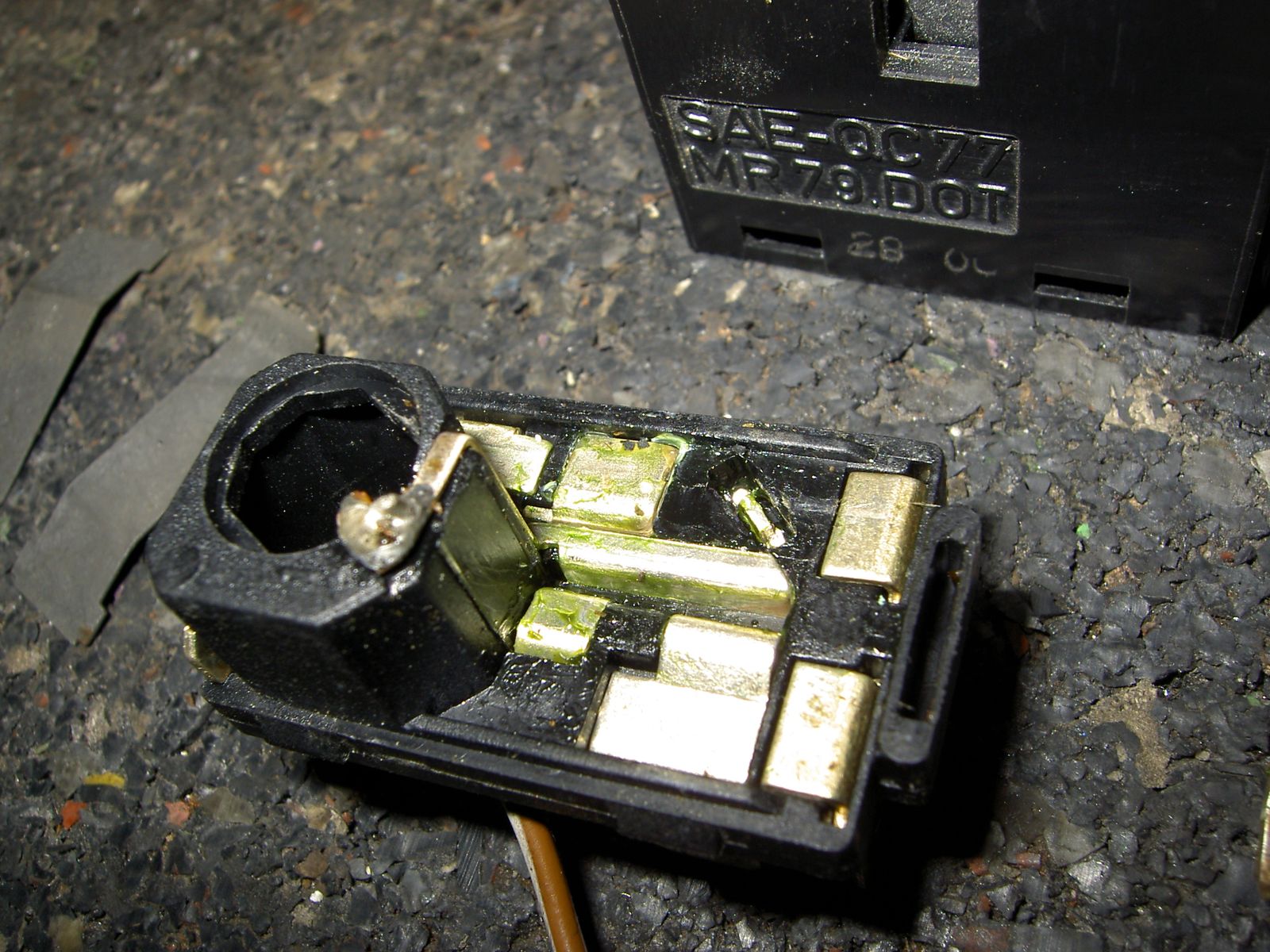

Die Lösung:

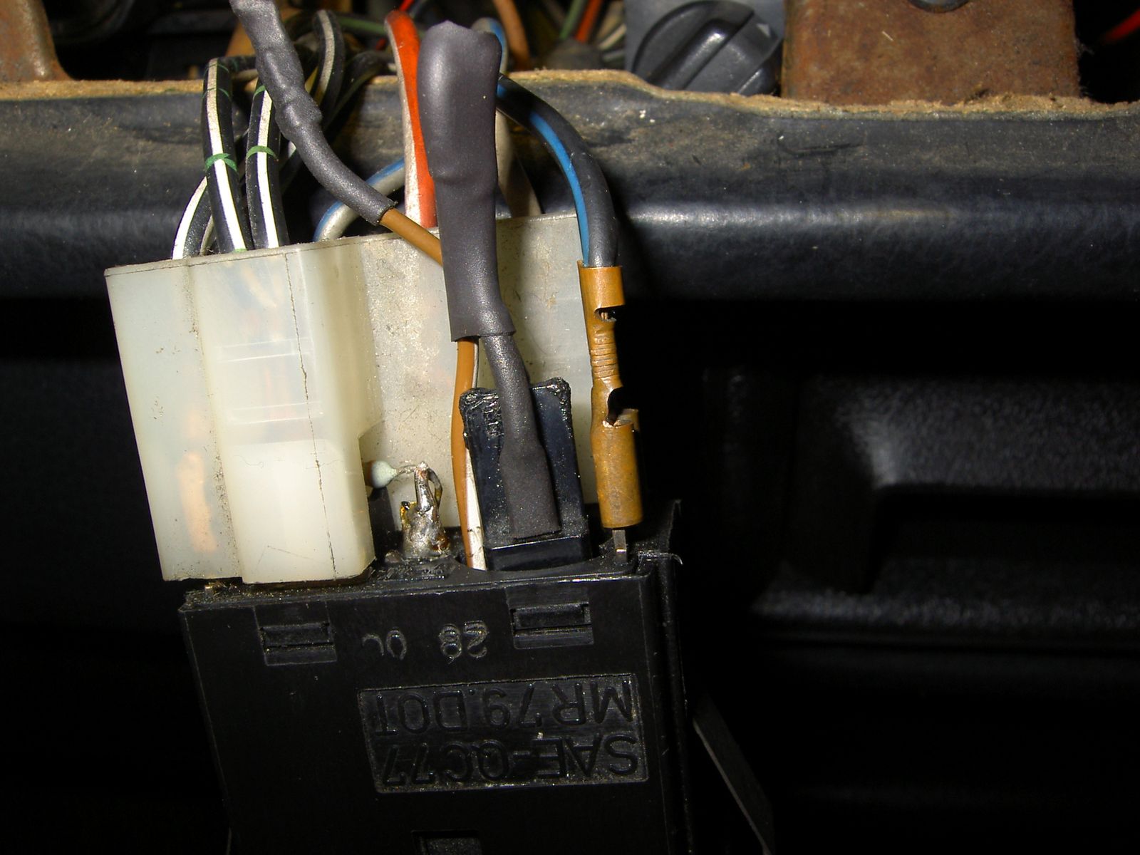

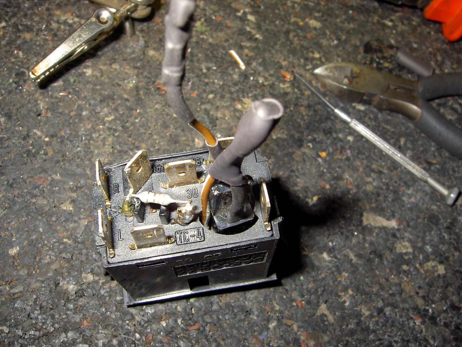

Das Plus was diese Lampe benötigt kommt von der Innenseite des Warnblinklichtschalters und wird NICHT nach außen durchgeschleift:
Ich holte mir also das Plus direkt von diesem kleinen Zapfen IM Schalter (in den die Bajonettlampe normal eingeschoben wird und dort durch die 90°-Drehung Kontakt bekommt) in dem ich den Schalter zerlegte, genau an dem besagten Zapfen ein Kabel dranlötete und nach draußen führte - im Lampenschacht ist Platz genug:
Somit konnte ich eine 08/15-Bajonettlampe verwenden die Plus UND Minus hinten hat - ohne Plus am Kopf - Ätsch ![]()
Das schwarz/blaue Kabel ist übrigens plusführend - da waren die Entwickler wie bei so vielen anderen Sachen vom Vortag noch besoffen ![]()
Wenn das irgendwo an Masse kommt isses vorbei mit dem Richtungsblinken ![]()
Sollte in Zukunft eine der Lampen noch einmal defektieren kann man jederzeit auf Massenware zurückgreifen die es überall zu kaufen gibt ![]()

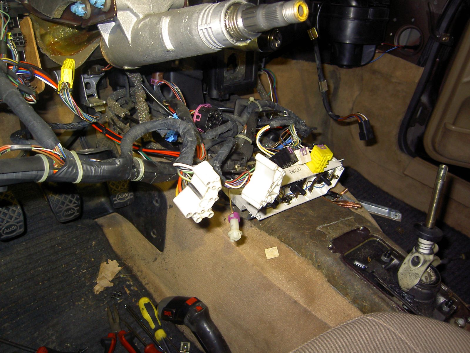

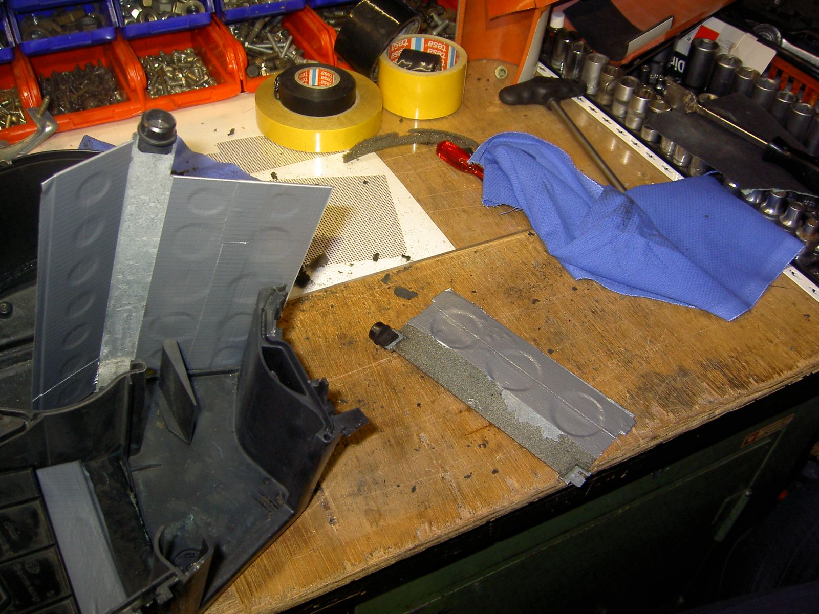

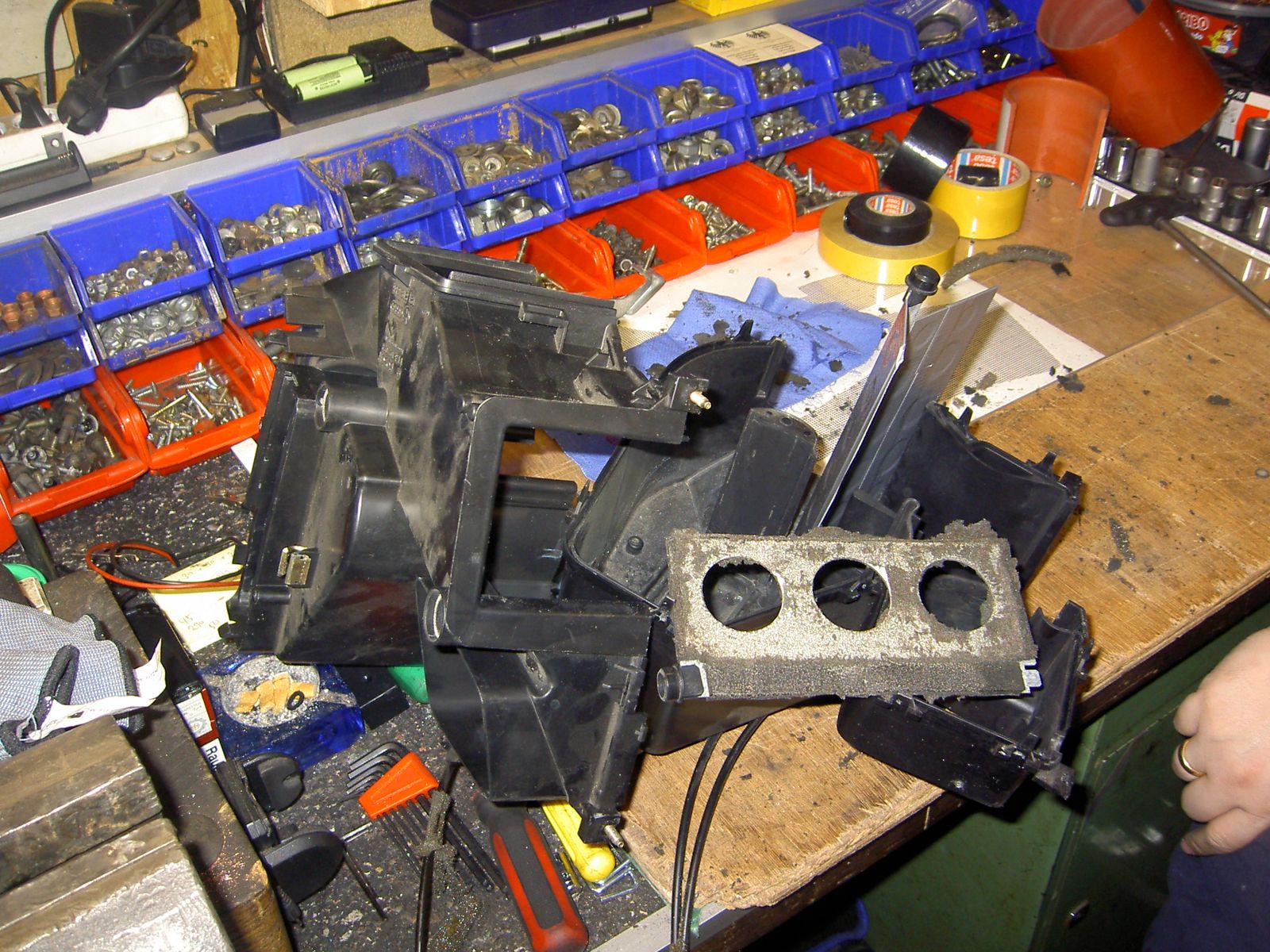

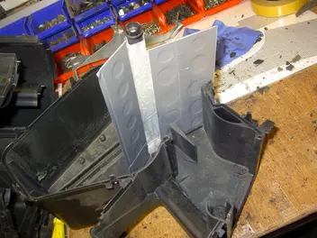

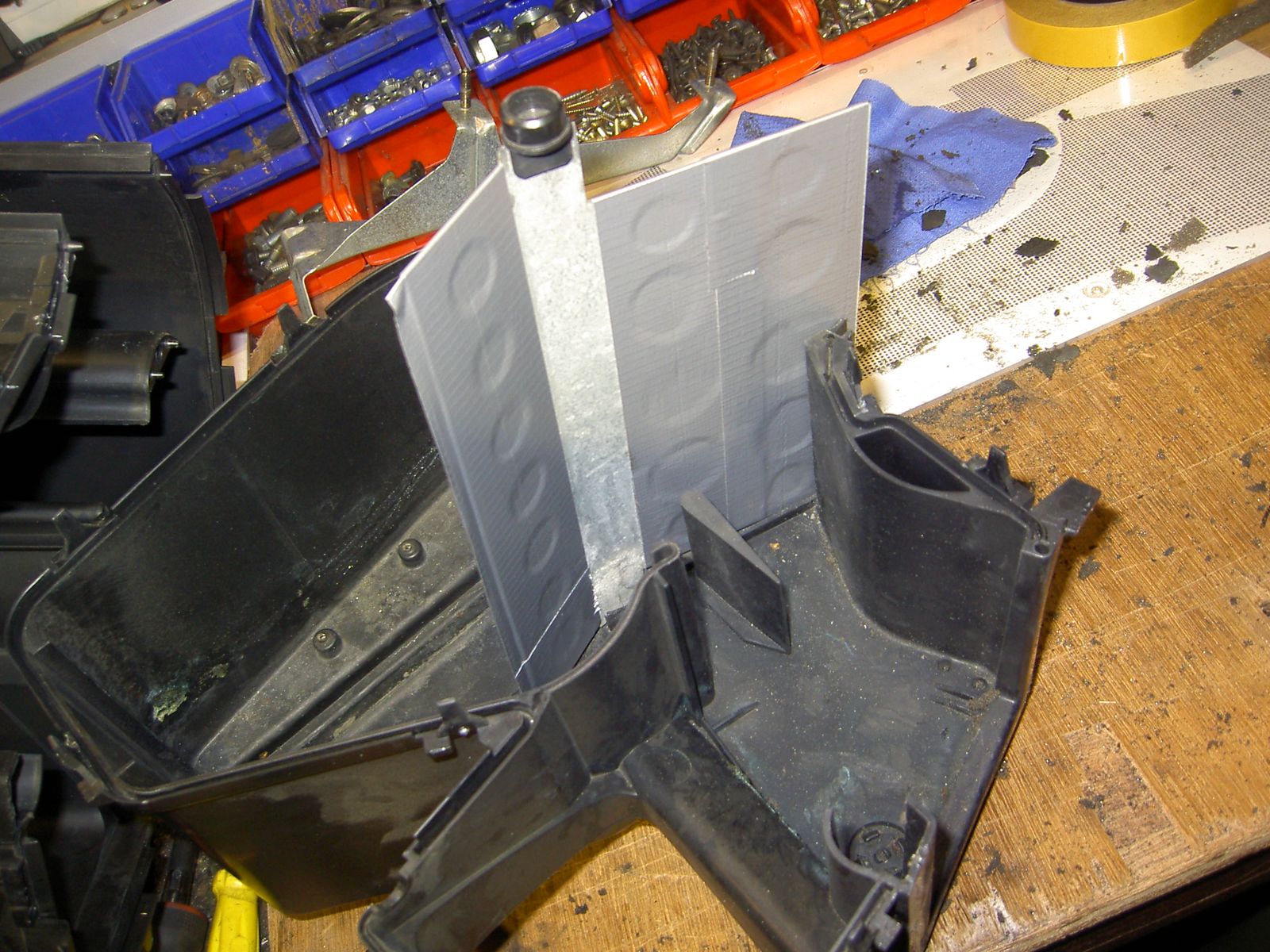

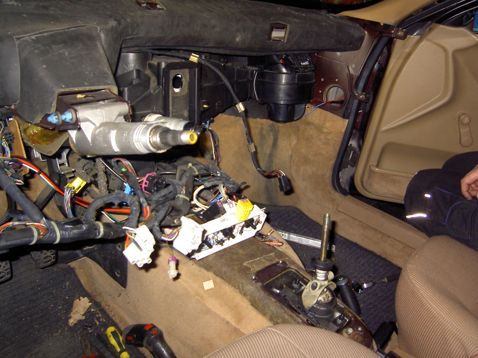

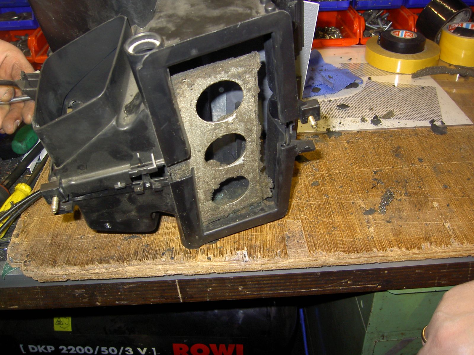

Wenn dein Wärmetauscher mal im Eimer ist oder die Gebläseluft nicht dahin kommt wo sie hin soll dann bin ich mittlerweile der unfreiwillige Experte dafür:
Mir tun jetzt noch die Finger weh wenn ich daran denke ![]()

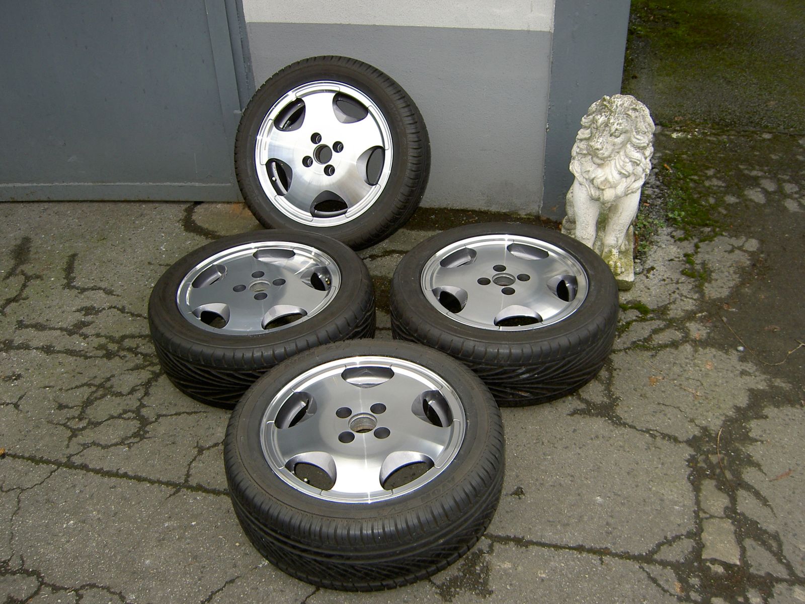

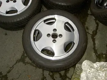

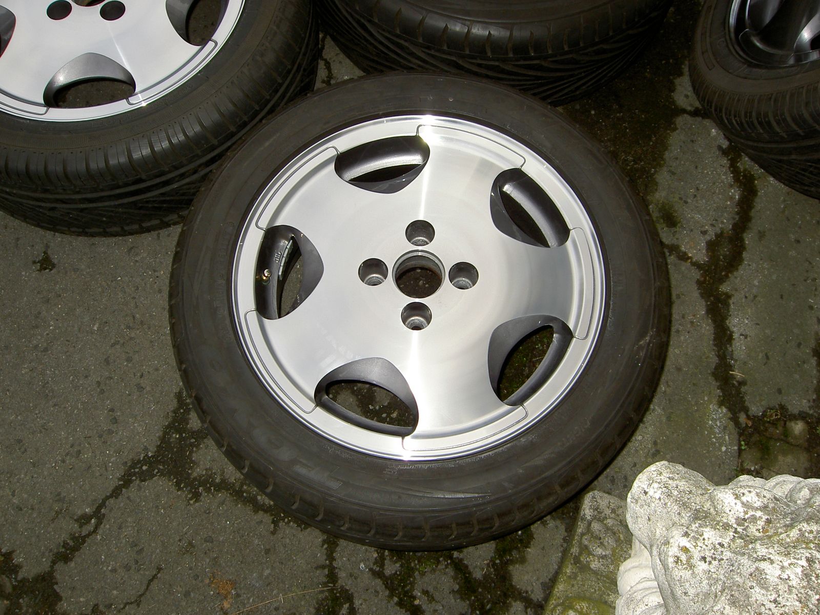

PHÖNIX Udo,ich gehe davon aus das die Estoril jetzt blank sind,also kein Klarlack nix.
Im Alltag werden die dann sehr pflegeintensiv sein.
Die ATS Cup putz ich auch 2-3 mal die Woche - das ist nix Besonderes - ist ja kein Speichenzeugs und fix erledigt ![]()
Wenn es klares Pulver gibt, ist das sicherlich die bessere Wahl.
Gibt es - aber Pulvern (ob klar oder was) ist imho Unsinn und viel zu teuer - da hat mir mein Spezialist von abgeraten - das hält auch nicht ewig ![]()
Die Felgen glänzen ohne Beschichtung nämlich am Intensivsten ![]()
Nix mehr was abplatzen kann - genau so wollte ich das. Für Klarlack ist die Oberfläche eh viel zu glatt - das habe ich schmerzhaft feststellen müssen nach dem ich nicht auf Expertenrat hören wollte. Und für die Oberschlauen: Nein - es war KEIN billiger Klarlack ![]()
Und ich weiß auch nicht wie da Salz drankommen sollte ![]()
Die fahre ich nun so lange auf der Rückbank spazieren bis die Sonne wieder richtig lacht ![]()
Bilder hab ich keine - war schon dunkel ![]()
Gruss ![]()
Kommen die auf´s Cabrio ?
Die KÖNNTEN aufs Cabrio
Das Problem: DIe ATS-Cup die aufm Cabrio drauf sind passen nicht auf den 2er - sind zwar eingetragen aber wegen dem Tiefgang unfahrbar ![]()
Darum fahre ich die Estorils normal aufm 2er - Federwegsbegrenzer würden die Sache aber lösen - dann könnten die aufn 1er drauf ![]()
Mal sehen - sind die Begrenzer auch eintragungsfrei
