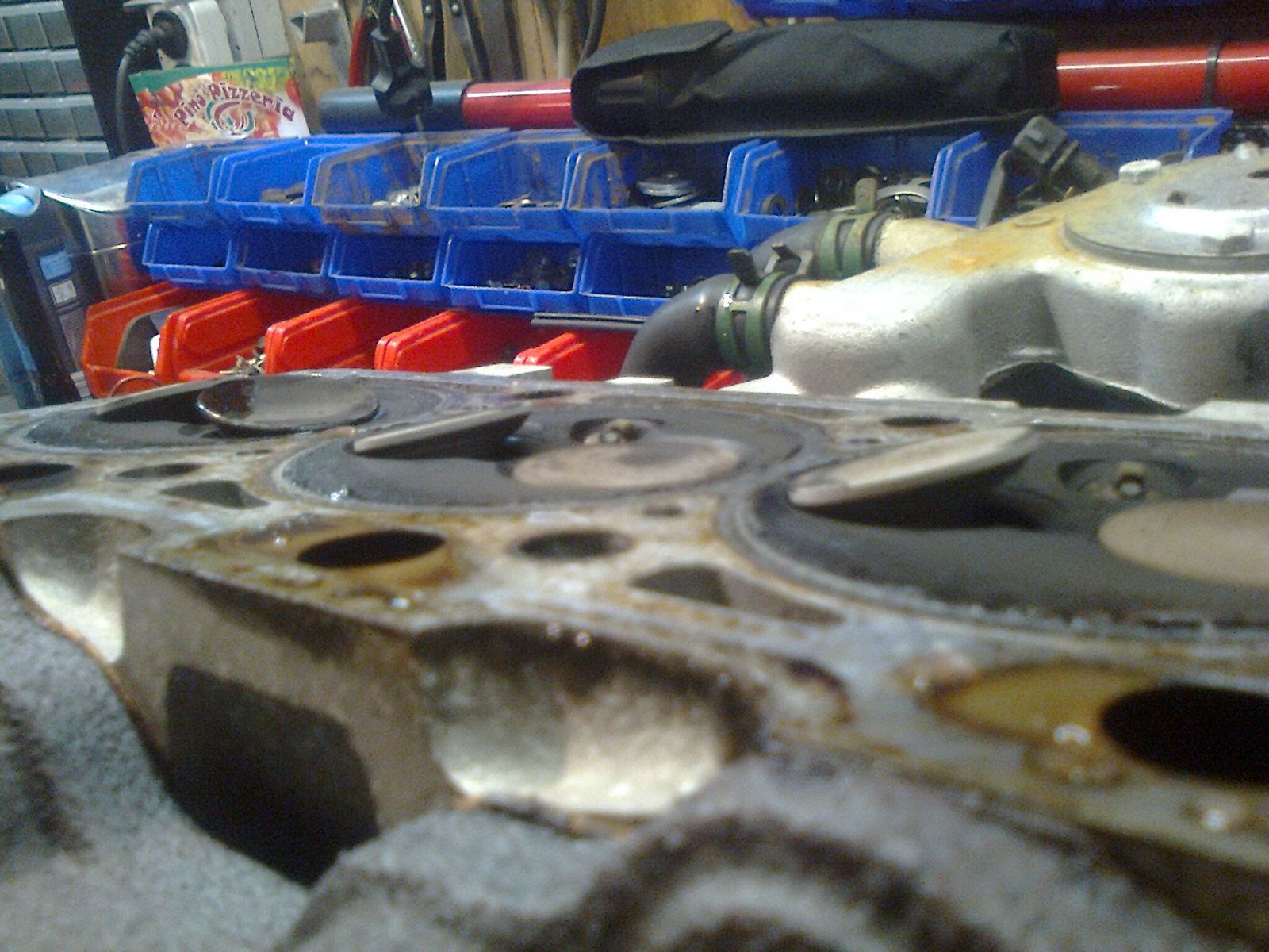

    Ist das der Heronkopf vom 1,6er gti? EG Motor
    Polokopf. Die Dame hat sich das Geld für den Riemen immer gespart - "ist ja noch gut". Ich ihr ein Jahr später gesagt sie soll den endlich wechseln - "hab gerade kein Geld".
    Dann kam was kommen mußte :D
    Das Geld für den Abschleppservice von Iserlohn nach Witten war komischer Weise vorhanden. Arbeitslohn und Geld für einen neuen gebrauchten Kopf auch. :/

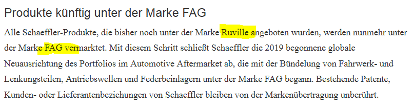

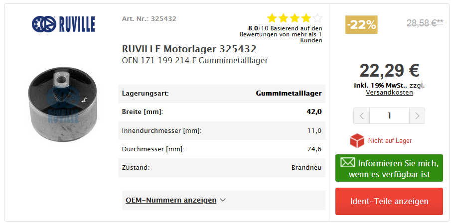

    Hier die Ruville-Teilenummer: (natürlich "gerade" nicht auf Lager) ;)
    Ruville 325432
