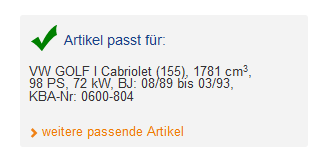

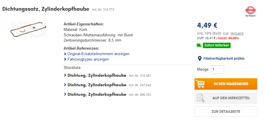

Die passt schon. Kannst auch auf Gummidichtung mit anderen Stehbolzen umrüsten - ist Geschmackssache...
