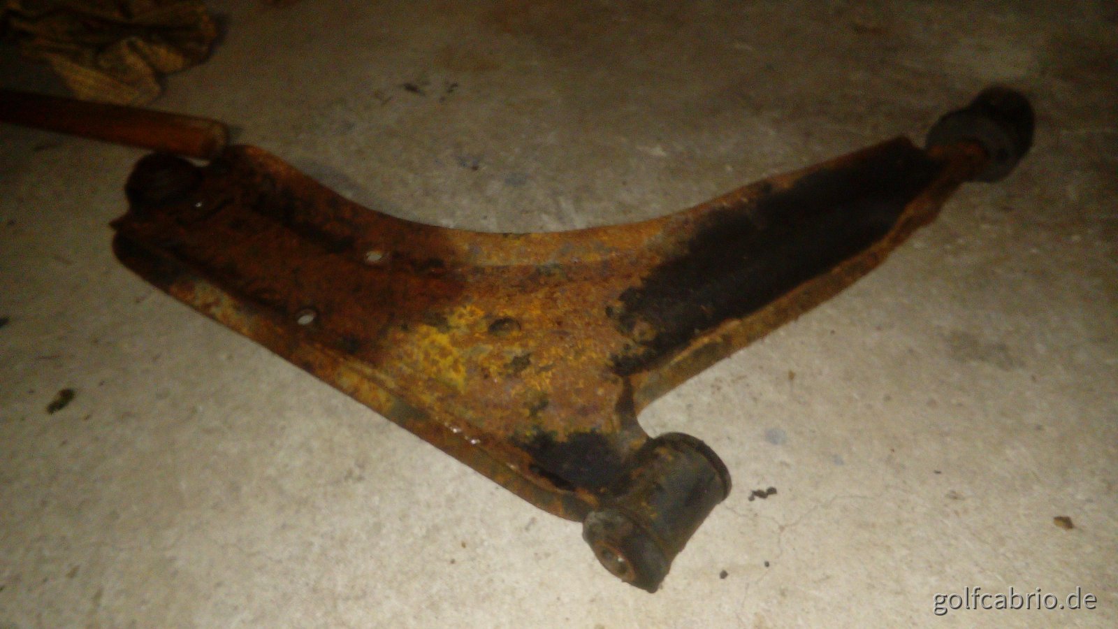

    Stefan hat natürlich recht. Ein Feingewinde 12x1,25 gibts nicht in der DIN Norm.
    Die Schraube ist Nr. 9 im ETKA https://volkswagen.7zap.com/de…/goc/1992-44/4/407-97000/.
    Ich hab mich mit meinen fast 80 Jahren ohne Brille nur verlesen.

    Es ist die Originalschraube, die vorher bereits drinn war. Normal wechsel ich immer alle Schrauben bei ner Reparatur aus. Besonders die lange
    Schraube ist ja durch festrosten besonders gefährdet und bricht gerne mal ab, beim rausdrehen. Daher war ich beim:), aber die haben
    die Schraube 1998 ersatzlos gestrichen. Da sie aber leicht rausgingen und in gutem Zustand war, habe ich sie dann erneut verwendet.
    Die Gewinde in Karosserieseitig waren auch einwandfrei, da sie ohne Querlenker leicht einzuschrauben war. Die Klemmschrauben fürs
    Traggelenk habe ich bei ATU aus dem Lager Bekommen, gabs nicht bei VW.
    Wegen Schraubenlänge: Die 6 cm waren mit einem Mauser Messschieber (den Hatte ich noch aus meiner Lehrzeit) bei Anschlag gemessen.
    Damit wollte ich prüfen ob die Schraube leicht anschnäbelt, beim Versuch sie Reinzudrehen. Der Grund warum es nicht ging war ein leichter
    Versatz Buchse/Karosserieseite. Ich habe das mit dem Endoskop gesehen, aber konnte die Flucht aber partout nicht herstellen. Die Schraube
    liess sich Schlussendlich die vollen 6 cm eindrehen.
    What ea Feeling: Mit neuen Querlenkern incl. Taggelenke und neuen Stabigummis hat sich das Fahrgefühl enorm verbessert, prktisch wie beim Neuwagen. Ich kanns mir kaum erklären, aber vorher hat es immer geknarzt beim ersten Anfahren und über Löchern hats gepoltert.
    Sogar die Federung der Vorderachse , die ich vorher immer als zu hart empfand, ist jetzt gut.
    Die Reparatur war ein voller Erfolg, mit Ersatzteilen um 70€. Die Scheibenmremsen incl. Bremskolben, Scheiben und Beläge habe ich überigens auch gemacht. Super Bremswerte beim TÜV.
    Danke für die Hinweise. Die Schraube ist ja M12x1,25 Steigung. Ich hab die Fase so gemacht, dass der erste Gang fast weg war und dann die weiteren 2 Gänge kegelförmig reduziert. Die Schraube geht ja 6 cm rein, das hält schon. 3 cm war etwas derbe geschätzt.
    Mit Hammerschlägen in allen Positionen und Varianten hatte ich natürlich vorher auch
    probiert. Stundenlang gearbeitet, Querlenker raus und rein. Ich hätte in der Zeit 5 Satz Querlenker einbauen können.
    Es ist übrigens alles fertig und ich kann zum TÜV abreiten.
    Ich hatte das versehentlich im Archiv gepostet.
    Inzwischen bin ich etwas weiter. Ich habe mich an meine Lehrzeit als Feinmechiker erinnert und die Schraube etwa 3 cm Angefast, vorne bis das Gewinde weg war.
    Dann mit paar Hammerschlägen bis zum Anschlag und mit viel Druck reingeschraubt.
    Die ganze Sache war vorher echt frustrierend, in keiner Stellung mit und ohne
    Wagenheberabstützung, die Schraube ging einfach nicht rein. Da ich allein in der Garage auf dem Boden liegend arbeiten musste habe ich schon alternativen überlegt.
    In die Werkstatt fahren ginge ja auch nicht mehr
    Jetzt muss ich die Schraube noch mal rausdrehen um die Motorquerstrebe zu
    zu befestigen. Hoffentlich macht die Schraube nicht wieder Ärger.
    Hallo liebe Schrauber,
    ich muss meine Querlenker Tauschen, weil ein Gummilager auf einer Seite Spiel hatte.
    Der Ausbau ging ganz gut, aber beim Einbau bekomme ich die lange M12 Schraube
    auf einer Seite nicht mehr rein.
    Die Schraube ist leichtgängig aber lässt sich auf der Karosserieseite nicht einschrauben.
    Arbeite schon den 2. Tag drann und komme nicht weiter. Wenn ich den Querlenker
    wieder ausbaue, geht die Schraube gut rein. Mit einer Endoskopkamera habe ich
    versucht reinzuschauen, ist aber nicht viel zu sehen.
    Vielleicht hatte jemand von Euch schon so ein Problem und kann einen Tip geben.
    Vielen Dank für jegliche Hilfe!
