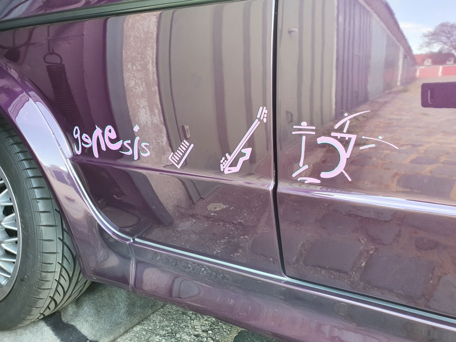

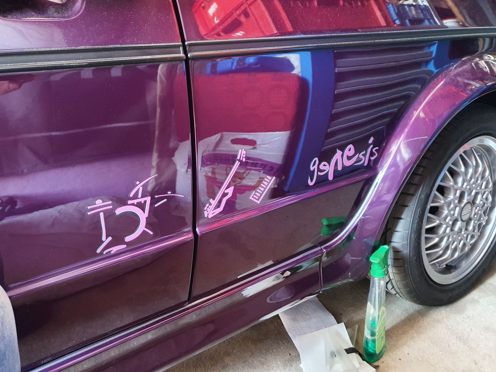

Die Genesis Repros sind jetzt angebracht.

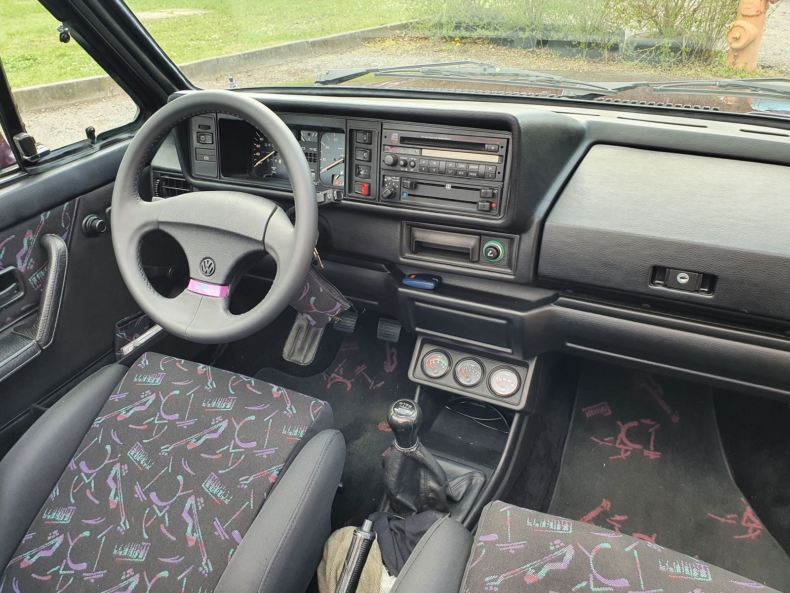

Beifahrerseite optisch perfekt.
Fahrerseite wie es sein soll ab Werk. Die Instrumente stehen zusammen, der Schriftzug einzeln.

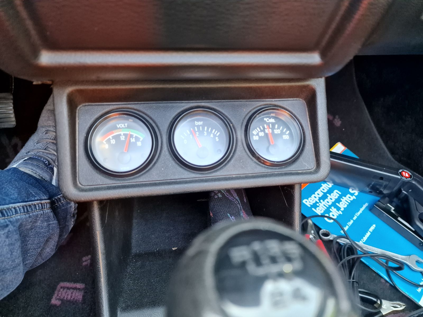

Dann habe ich die VDOs nochmal gegen NOS Teile getauscht. Jetzt bin ich zufrieden.
Obwohl, jetzt wo ich das Bild sehe fällt mir auf das die äußeren Anzeigen nicht ganz mittig sind.

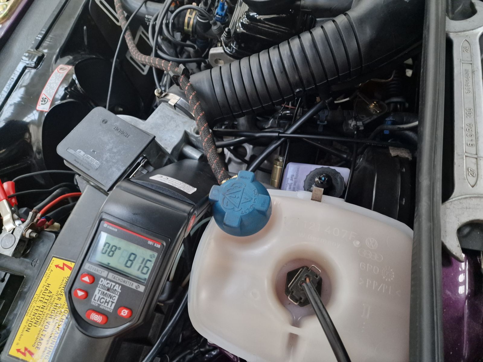

Na wer keine Arbeit hat....Stahlwerk hat mir ja empfohlen die Zündung mal korrekt einzustellen. War bisher ja nur nach Gehör eingestellt, nach Überprüfung waren das 3 Grad.
Hab jetzt auf 8 Grad bei ~820 u/min eingestellt.
Denke mal diese Markierung ist gemeint. Habe das ja noch nie gemacht.

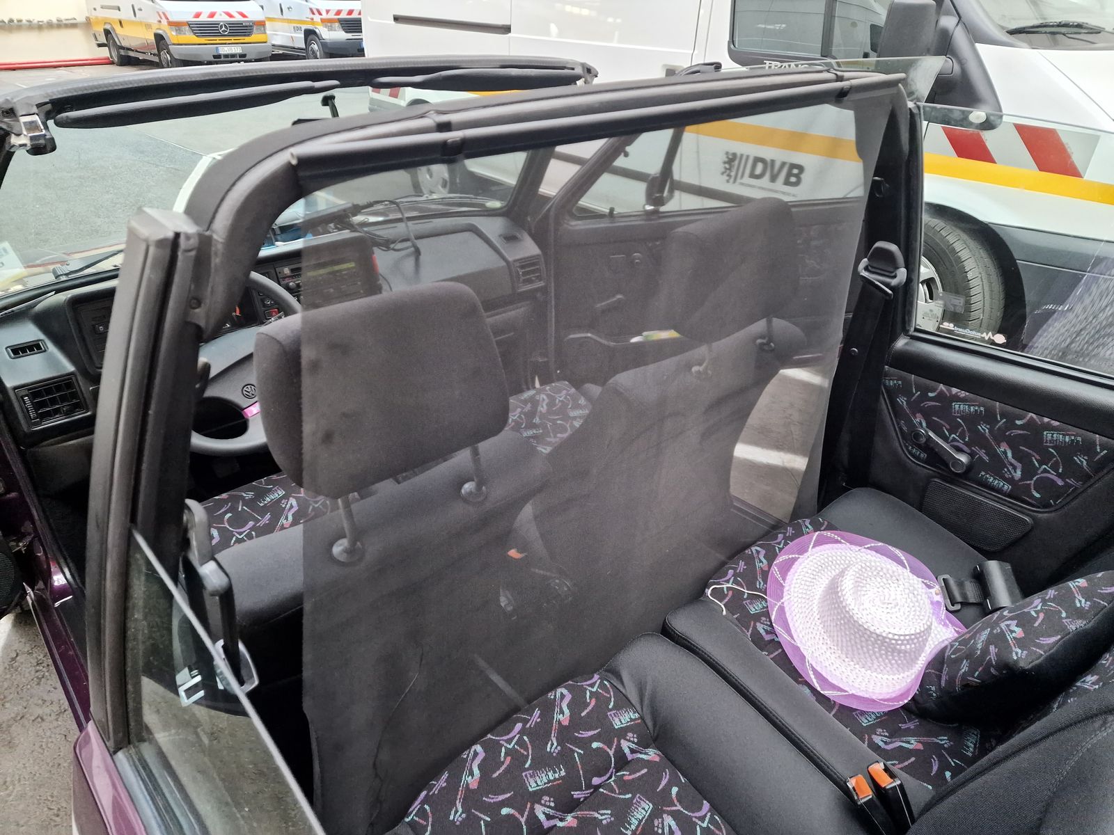

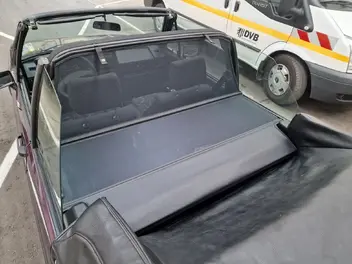

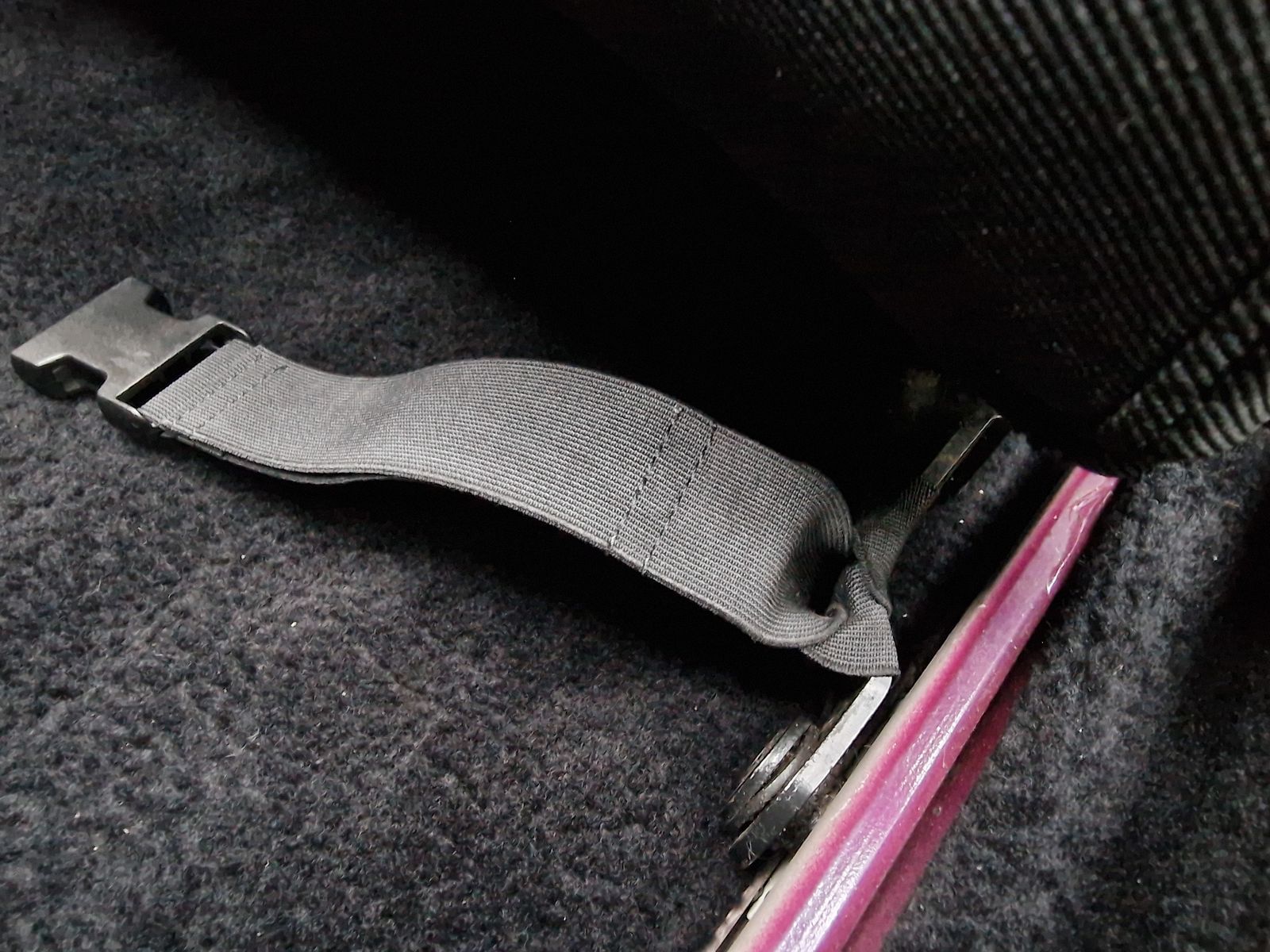

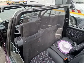

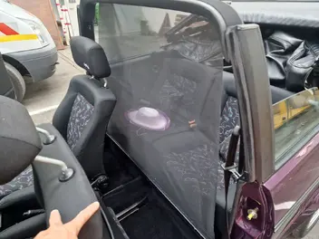

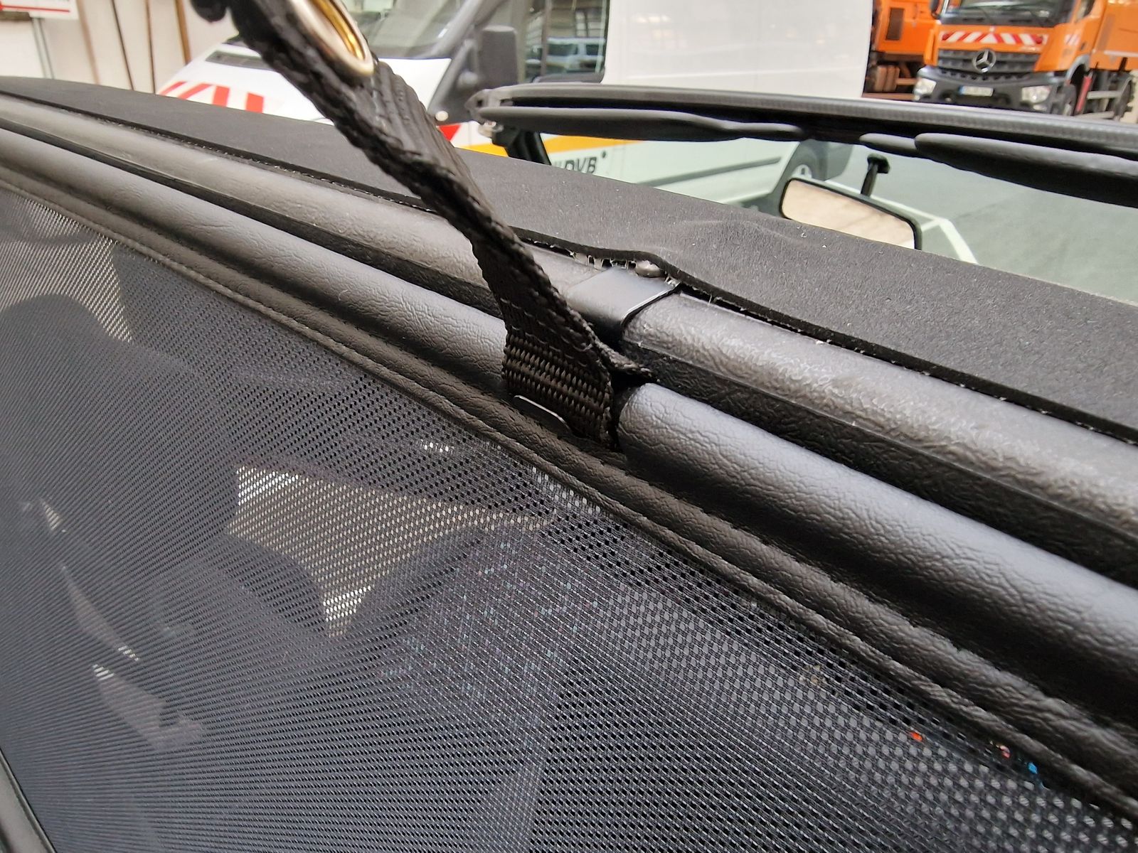

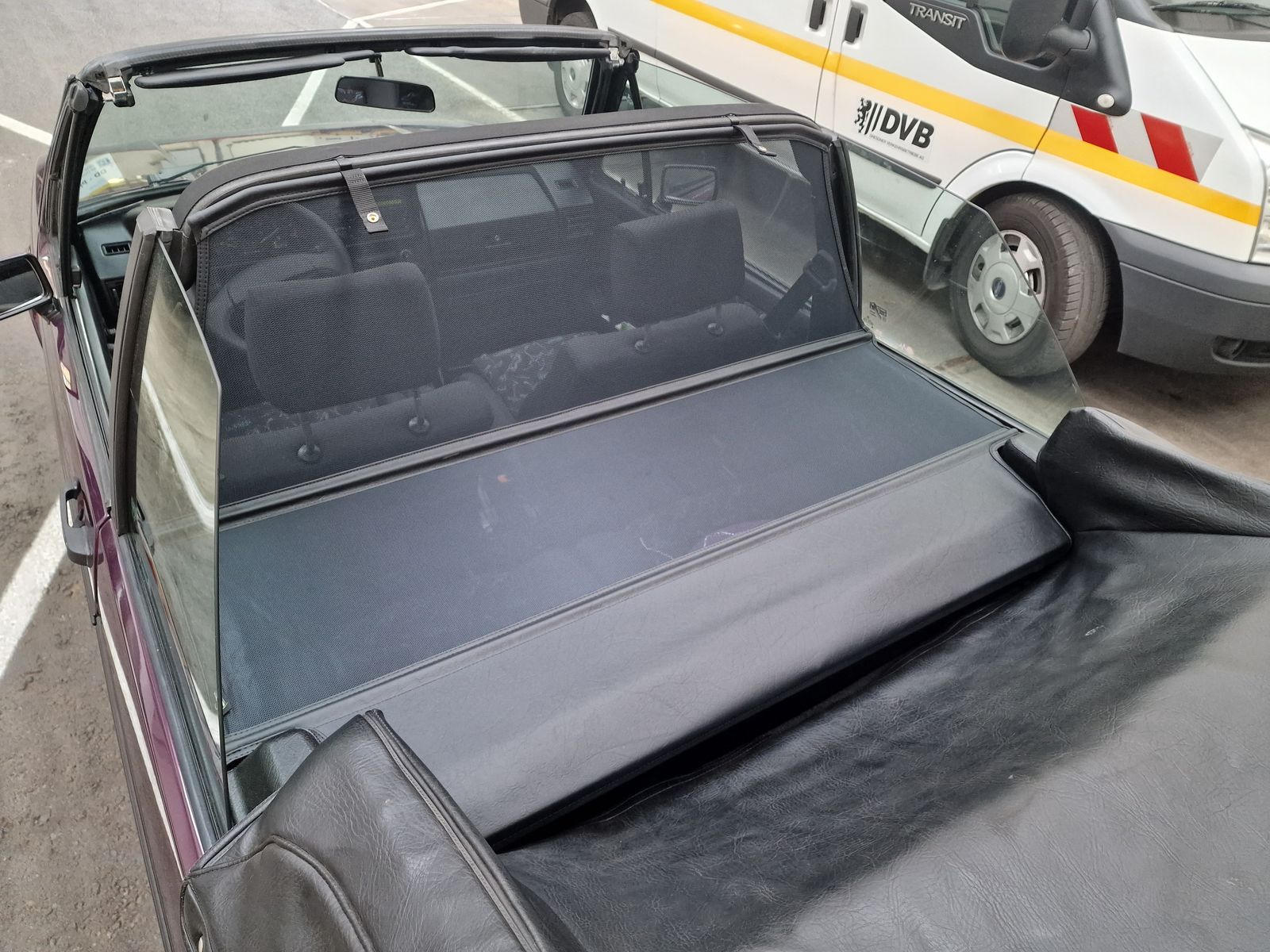

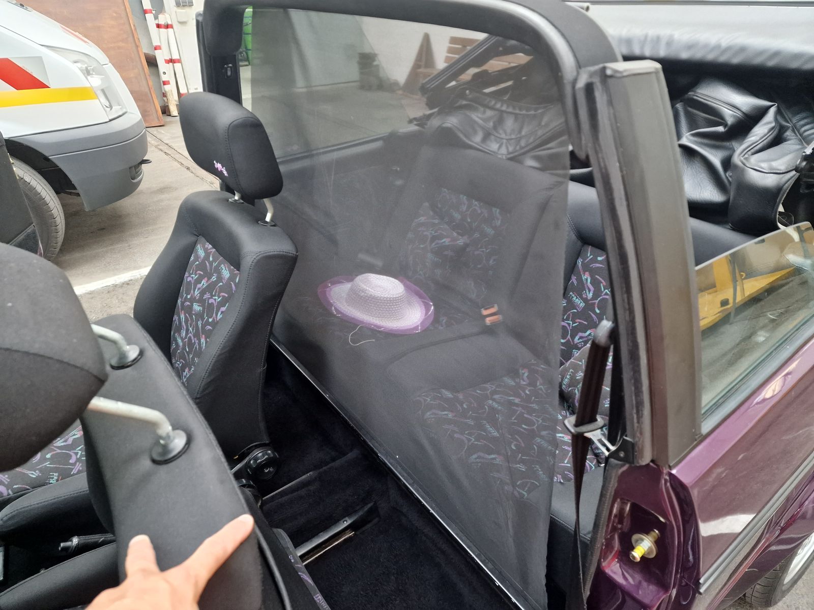

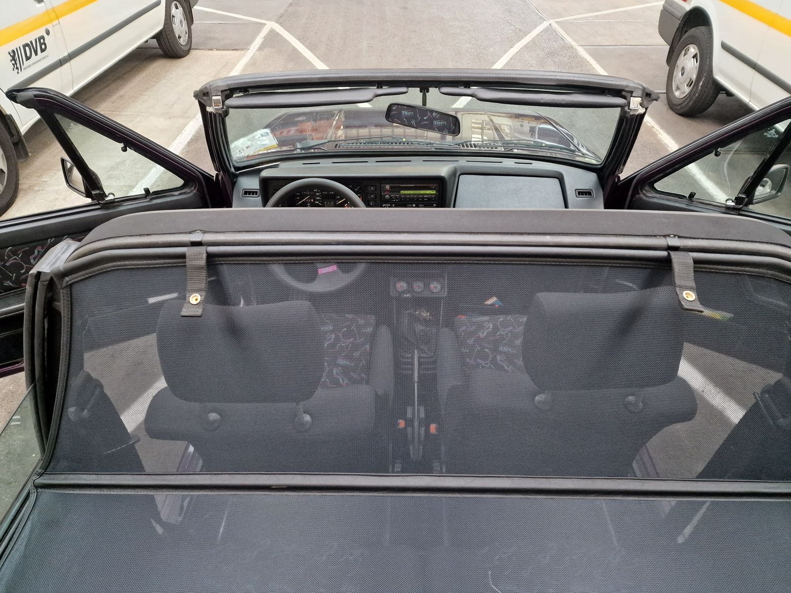

Und zum Schluß noch das Bodi XL von Windesa verbaut.

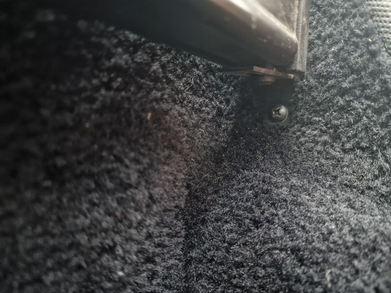

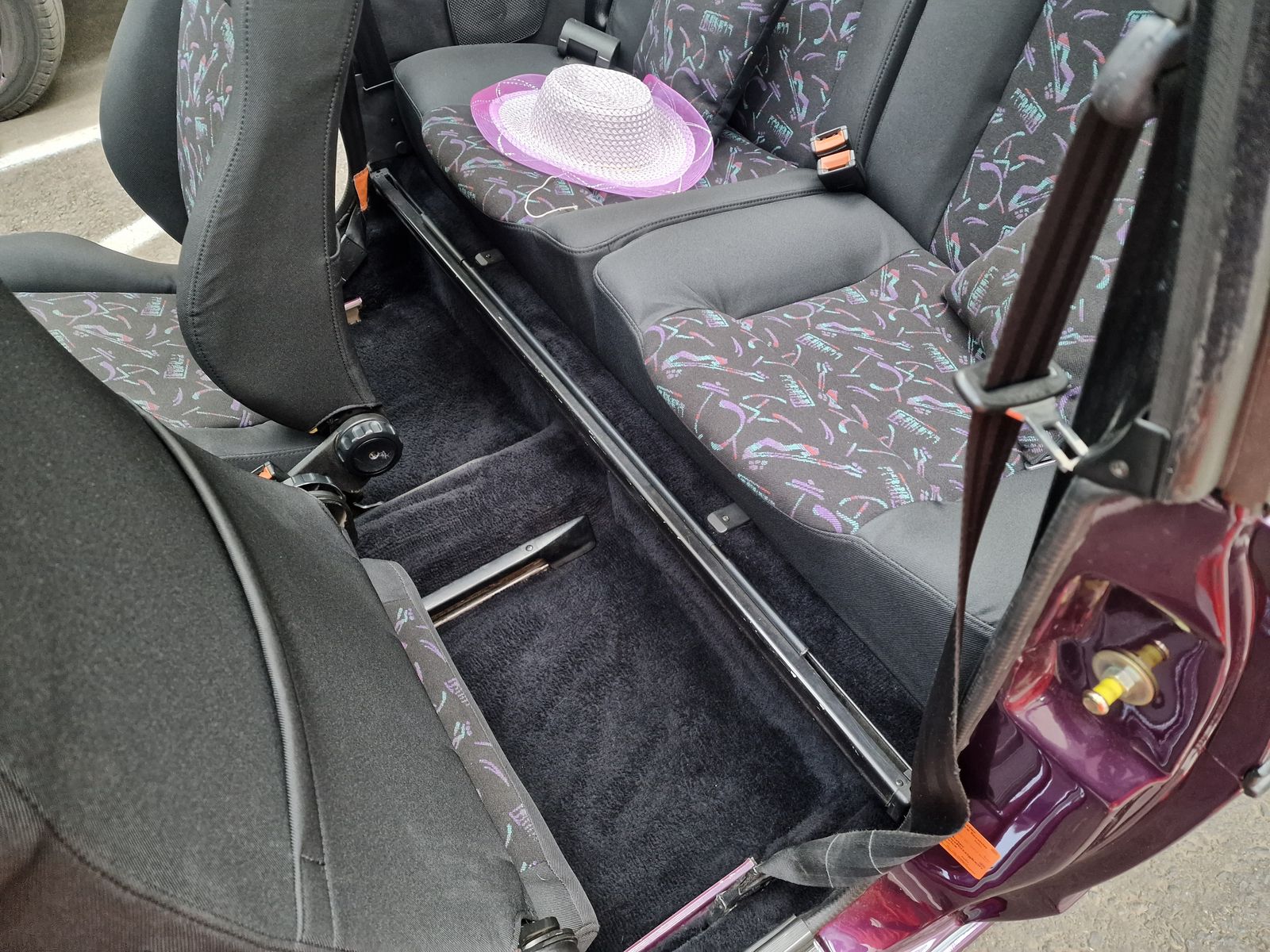

Ist das richtig so mit dem Spanngurtteil am Sitzgestell? Das schwarz/weiß Bild der Anleitung ist da nicht so hilfreich.

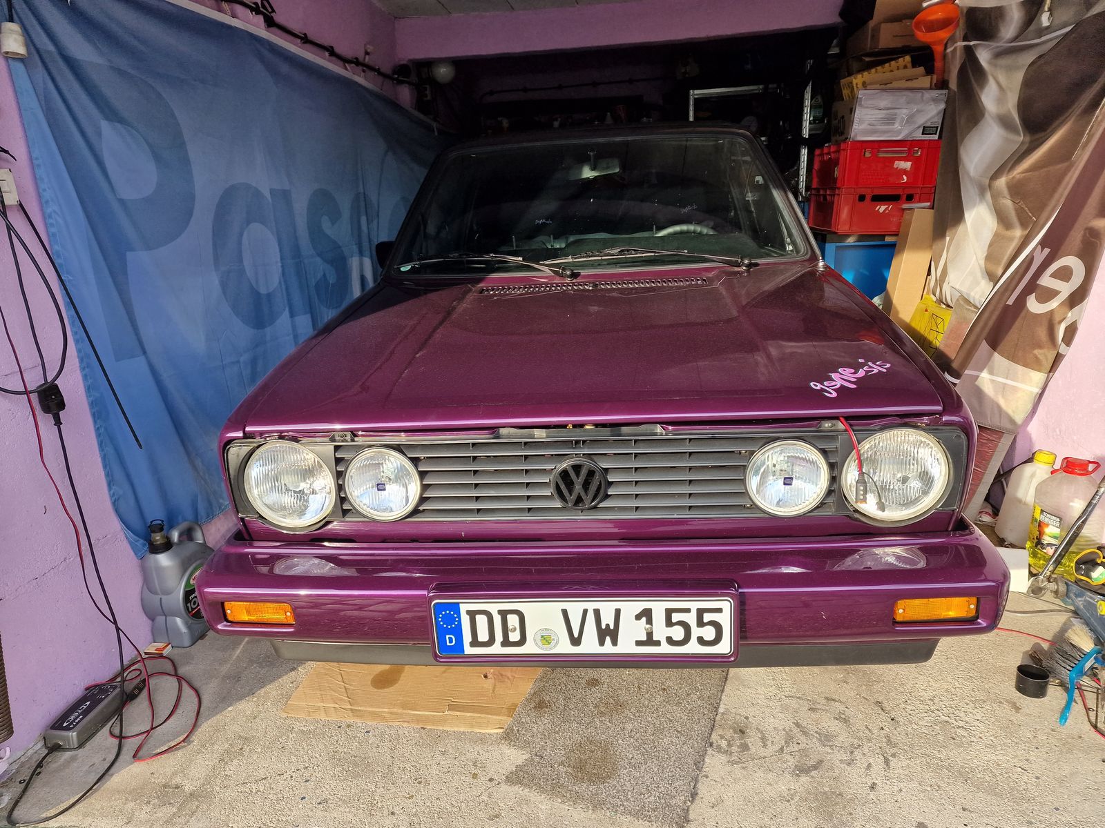

Zu guter Letzt gab es noch ein passendes Kennzeichen.

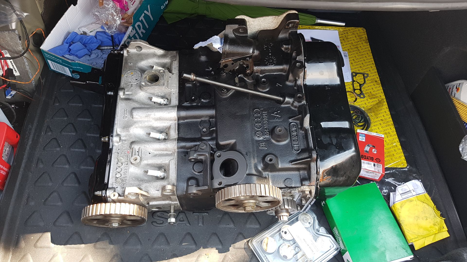

Ich hatte das in meinem Leben noch nie gemacht. Meinen Motor nach der Überholung vom Motorenbauer geholt mit ner Skizze wie ich den Riemen auflegen soll.
Mehr war da nicht dran.
3 Jahre später den Motor komplettiert und mit diesem Zettel und Jhims den Zahnriemen aufgelegt. Was soll ich sagen, fürs erste mal läuft der Genesis ganz gut.
Kann mich gar nicht erinnern das ich all das gemacht habe was hier so steht. Scheinbar pures Glück bei der Montage gehabt.

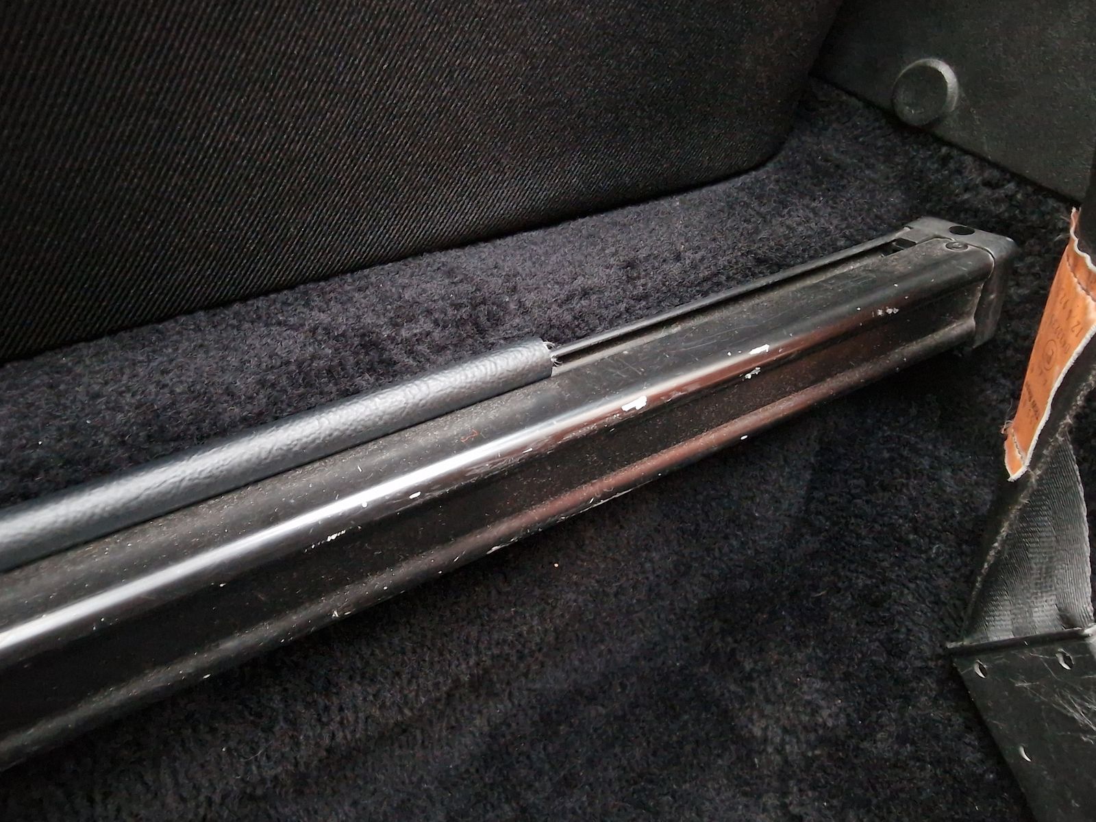

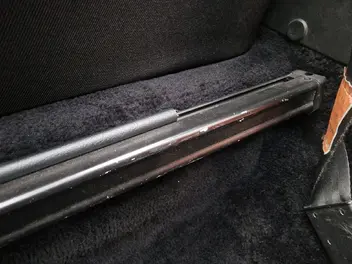

Die hinteren sehen irgendwie gar nicht passend aus.
Das wäre dann i.O., weil man die Tachowelle sonst nicht vom Tacho lösen kann.

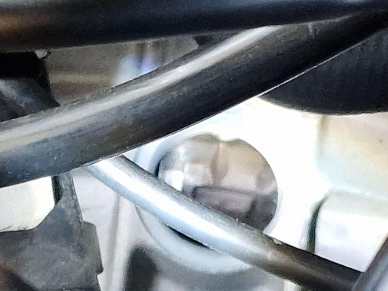

Vorsichtig mal das Glas rausmachten und innen schauen und vielleicht mal etwas Sprühöl einbringen.
Na da bin ich gespannt wie du das Glas raus machen willst.
Zumindest nicht zerstörungsfrei.
