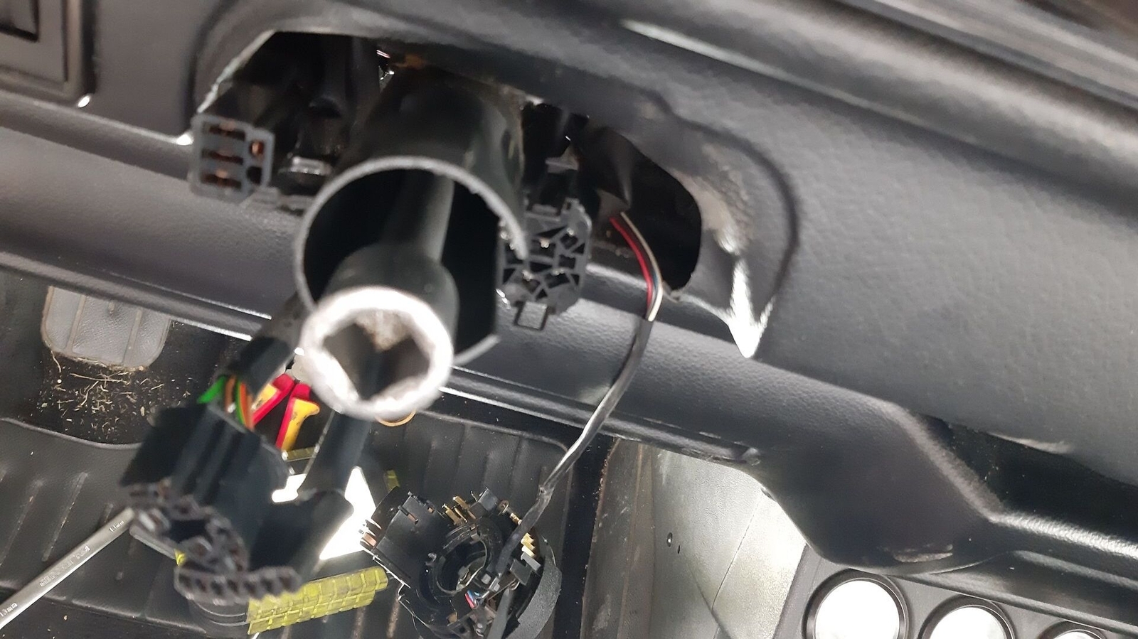

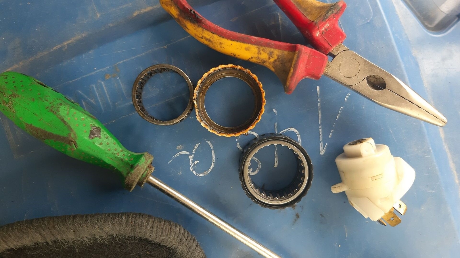

Das Gummilager lässt sich mit einem Hammer hin und her schieben,man muß natürlich darauf achten das man die Lenkstange nicht zusammen drückt beim schlagen...
Alles anzeigen
angefast habe ich es ja auch.
Das mit dem "nicht verkanten" hab ich offensichtlich nicht hinbekommen . Trotz sicherlich 10* neu ansetzen. Das Ding sitzt auf
ber auch so spack.... das muss ja auch nicht sein. Das Originale hab ich mit der Gewindestange einfach mit den Händen wieder hoch ins Mantelrohr geruckt.
Das Polending könnte locker 0.5-1 mm weniger Durchmesser haben und würde trotzdem halten.
Wenn das Ding gepasst hätte, wäre die Aktion in 60-90 min abgeschlossen gewesen .
Also Fazit .... man kann das Polending unter erschwerten Bedingungen hinein bekommen, jedoch war ich nicht dazu in der Lage
.....Ich habe unten für die Gewindestange von meiner Flex mir die untere Stahlscheibe genommen die passt ganz genau ,somit hat man einen 360 Grad Umschluß
und man kann das Lager einpressen ....muß eben gerade sitzen sonst hat man keine Change die letzten mm habe ich mit einem Hammer eingeschlagen ....und ich habe es noch mit Silikonöl eingesprüht...es geht aber nicht schön dafür kostet es nur 50% und der Lagerschalenring ist schon stabil ist eine scheixx Arbeit aber das klappern ist weg:)
Ich würde alles tauschen und neu machen da ein Wechsel Vorne mit viel Aufwand verbunden ist....CP hat auch nur die üblichen Verdächtigten im Programm (FEBI und CO), hinten würde ich die alten Gummilager nehmen, wenn Sie noch ok sind.
Also bei dem Polenlager habe ich auf dem Schleifbock unten ein bisschen Material weggenommen, so das das Lager gerade auf dem Rohr sitzt.Das Lager darf nicht verkanten beim Einbau mit der Gewindestange ..die letzten mm habe ich mit dem Hammer eingeschlagen .Viel schlimmer war der Einbau der Lenkstange da diese nicht auf die Verzahnung vom Kreuzgelenk wollte...
