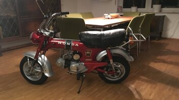

    Bei der Prüfung der Dax wollte er nicht probefahren. Weil er vermutlich nicht wusste wie die 3-Gang Schaltung mit Fliehkraftkupplung funktioniert. Damals kam er mit irgendeinem "Glühlampe ist schief im Gehäuse"-Scheiß. Ist sie natürlich nicht. Aber auch da blieb ich dann freundlich und sagte, dass ich mir das nochmal genau anschaue und beheben werde. Es war nichts falsch.
