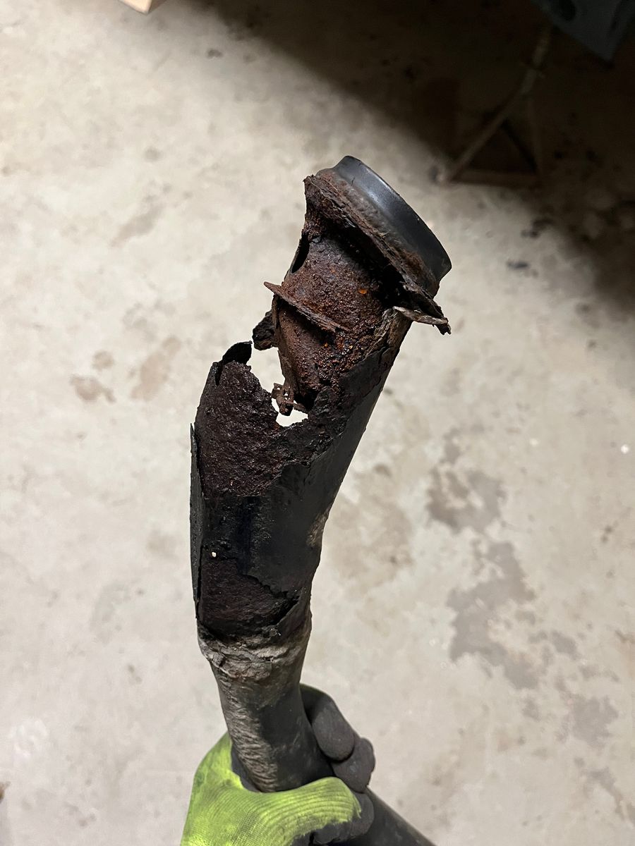

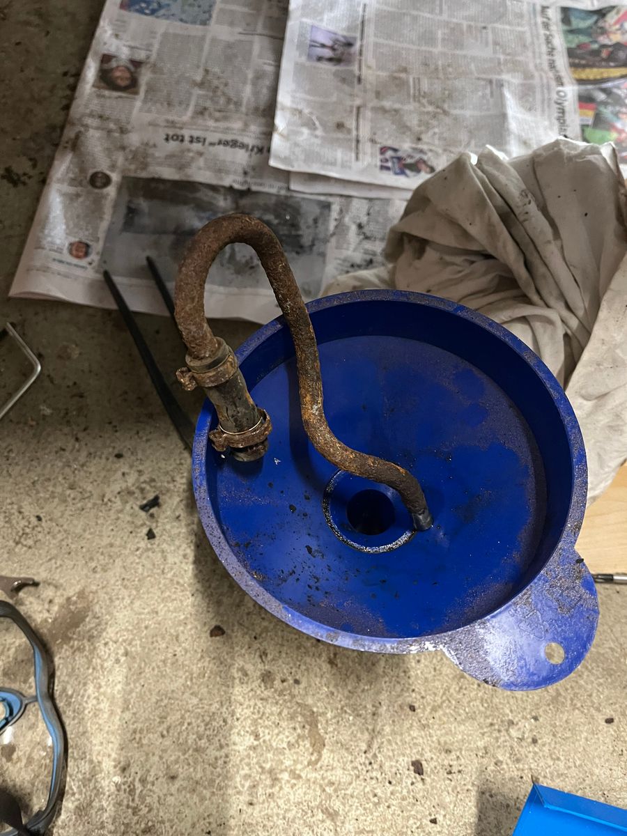

    So, nachdem der Tankstutzen nur noch halb vorhanden war, die restlichen Benzinleitungen auch nicht besser aussahen und es hilfreiche Erfahrungen von ObenOhne zum Ausbau des Tanks gab, hab ich mir den Aufwand gestern in einer Spätschicht gegeben und alles zerlegt. So siehts aus:
    Cache-Tank: Kann ich nicht wirklich einschätzen wie der Zustand in dem Kasten ist. Von außen alles gut, bischen putzen und das Teil glänzt! Aber... siehe unten
    Vorförderpumpe und Geber: Die Vorförderpumpe sieht ganz okay aus, überraschenderweise auch der Stecker der Stromversorgung. Alles andere schaut aus wie eine krustige Pilzfarm und bröselt auseinander.
    Haupttank: Ist die Katze im Sack. Von außen alles top, innen schauts aus wie ein Korallenriff, vor allem im Bereich der Vorförderpumpe und des Gebers. Die Schläuche hab ich da schematisch nochmal dran damit ich hinterher weiß wie wieder zusammenbauen.
    Bin gespannt was ihr dazu sagt! Alleine das Geraffel im Tank kostet gebraucht um die 200€ von dem was ich gesehen habe, dann noch Tank, Hauptpumpe, Cache und der ganze andere Kram... :cry: Wie eingangs gesagt muss ich das Cabrio am Ende dieser Reise mit TÜV und gutem Gewissen und was in der Tasche verkaufen. Hoffentlich findet sich jemand dankbares für so Aktionen. Diese Unterwasserwelt sieht man beim (Ver)kaufsgespräch ja nicht..

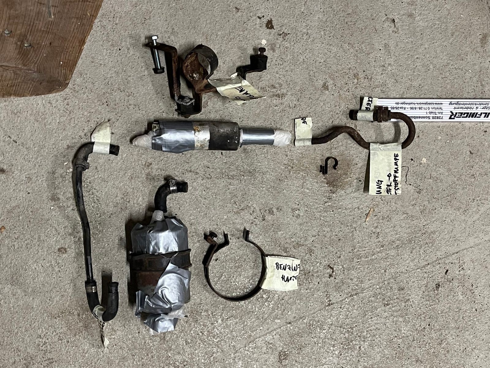

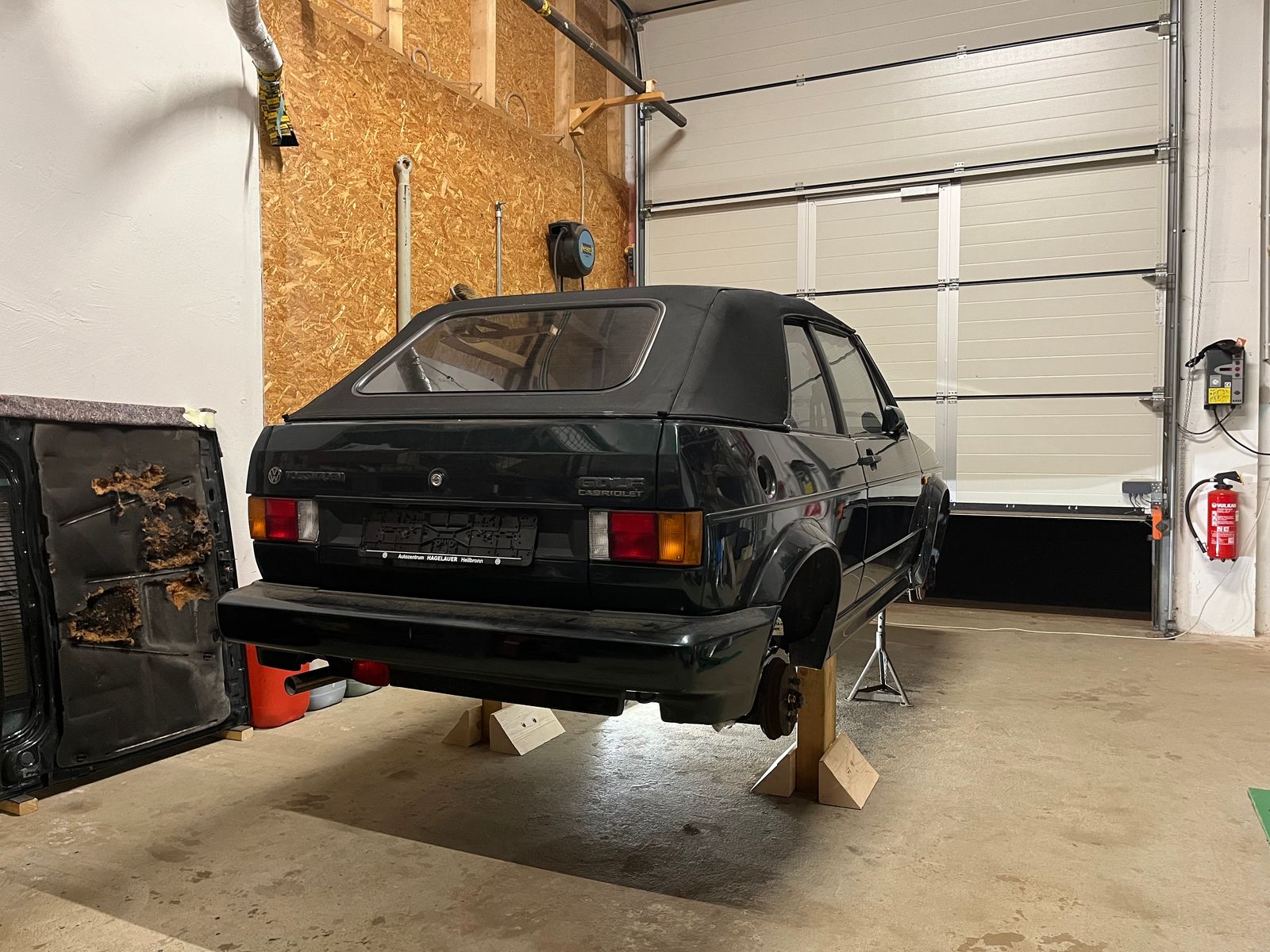

    Gestern hab ich einige Teile des Kraftstoffsystems ausgebaut die im Eimer sind und dafür bräuchte ich Ersatz. Das wäre
    - Kraftstofffilter (1H0201511A) + Schelle (musste ich mit der Flex öffnen)
    - Kraftstoffpumpe + Halterung inkl. des Gummis (Pumpe müsste 867906091 sein aber bin mir nicht sicher)
    - Winkelschläuche und Kraftsstoffleitungen im Prinzip zwischen Ausgleichbehälter über Pumpe und Filter zum Vorlauf
    - Einfüllstutzen
    Im Prinzip sind die Schläuche ja einfach 8mm Kraftstoffschläuche, Schraubschellen sind auch Standard. Die Rohranteile machen mir etwas Sorge, dass die hinterher wieder rein passen. Dazu die Schellen und Halterungen da das meiste per Flex oder Dremel ausgebaut werden musste. Um den Anteil unter der Haube vorne hab ich mich noch nicht gekümmert, das sehe ich mir die Tage mal an, da sieht es aber nicht so mies aus wie hinten.
    Ich häng mal paar Bilder an.
    Zitat von moran
    Die Tage mach ich mal noch ein paar mehr Bilder vom Garagen-Setup für hier.

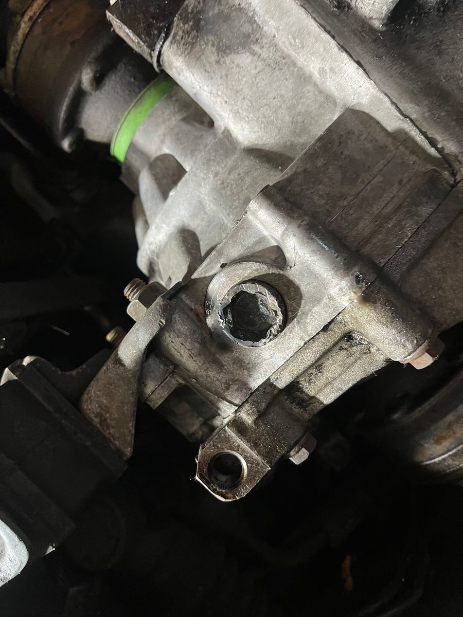

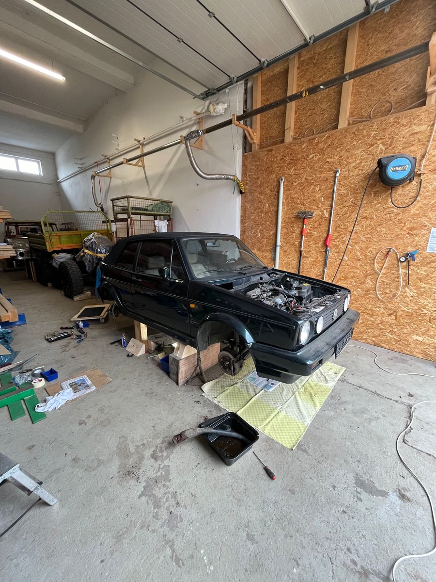

    Gestern ging es jetzt los am Auto, Ziel war es erstmal alle Betriebsflüssigkeiten abzulassen und eine gründlichere Inspektion vorzunehmen.

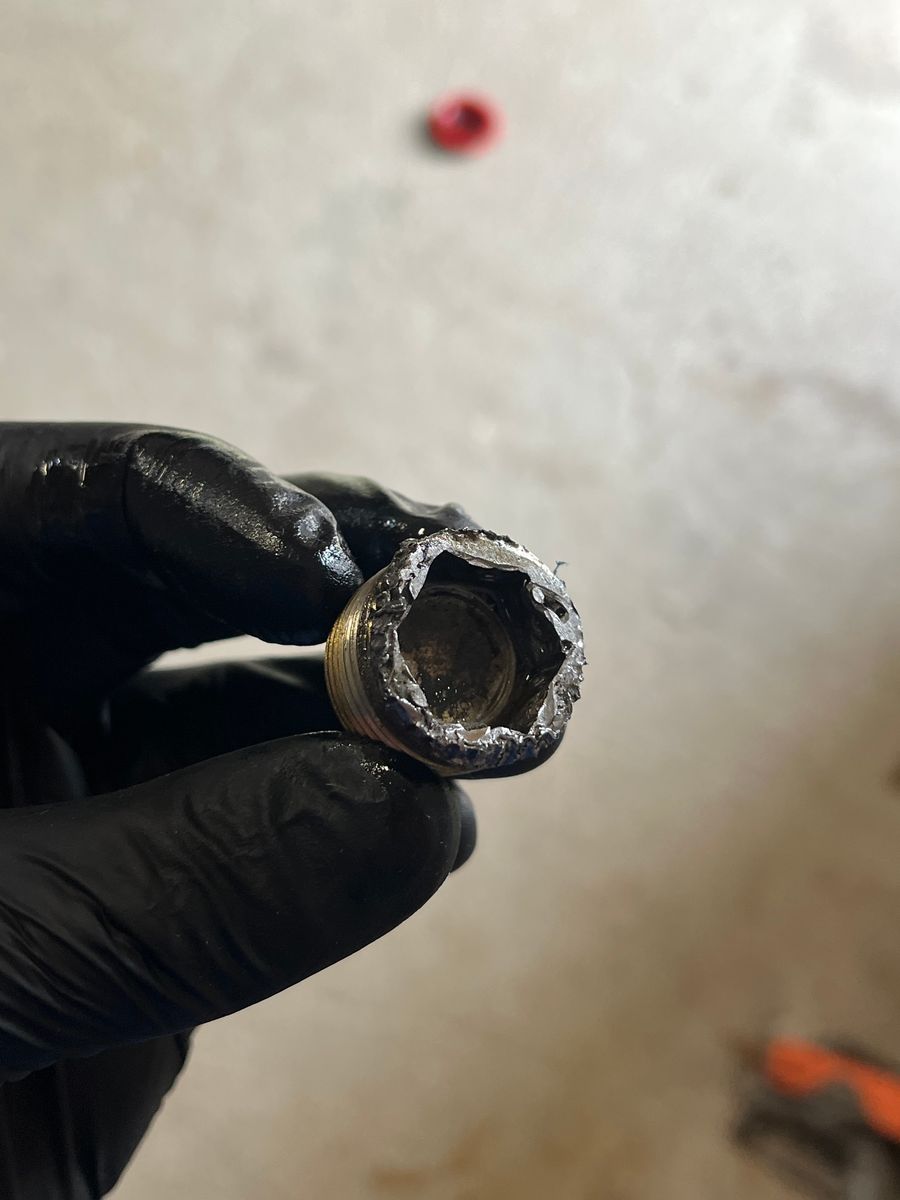

    Bei der Ölablassschraube des Getriebes bin ich direkt auf den ersten Endgegner gestoßen. 17er Inbus, WD40, leichte Hammerschläge, Hitze aus der Lötlampe, Rohrzange, nochmal Inbus diesmal mit Verlängerung, alles für die Katz. Ergebnis ist nur dass der Innensechskant bald ein Kreis ist, weshalb ich mich dann prokrastinierend anderen Themen gewidmet habe.
    Muss mir da was überlegen, mir fällt nur noch mehr Hitze ein, Druckluftschlagschrauber vielleicht oder einen Kreuzschlitz rein flexen und ein passendes Werkzeug dafür fertigen.. Hatte allerdings keine 2 Tage nur für das Getriebeöl budgetiert.. Falls jemand Erfahrung mit sowas hat.....
    Hauptaugenmerk der Inspektion war, dass das Kraftstoffsystem mit allem was um das rechte Hinterrad rum passiert katastrophal verrostet ist. Keine Chance für einen TÜV und kein gutes Gewissen damit. Das muss komplett neu mit Pumpen, Leitungen, Filter, Einfüllstutzen etc.
    Ein weiteres Sorgenkind ist das beliebte Lenkgetriebe (mit Servo). Rostig und siffig ist es. Dazu die grausamen Geräusche von der Servopumpe. Hier im Forum hab ich viel gelesen über Instandsetzungen (lenkgetriebe.net), Mapco Austauschteile oder 600€ zahlen. Die Meinung gehen da weit auseinander, oft scheint alles irgendwie berechtigt. Vielleicht fang ich mal beim Schrotti an. Sofern hier jemand Teile loswerden will, bin interessiert :prost:
    Die gute Nachricht ist, dass sonst fast kein Rost zu sehen ist. Etwas an den Federn und den Domlagern, bischen an den Querlenkern dies das, aber nichts wildes.

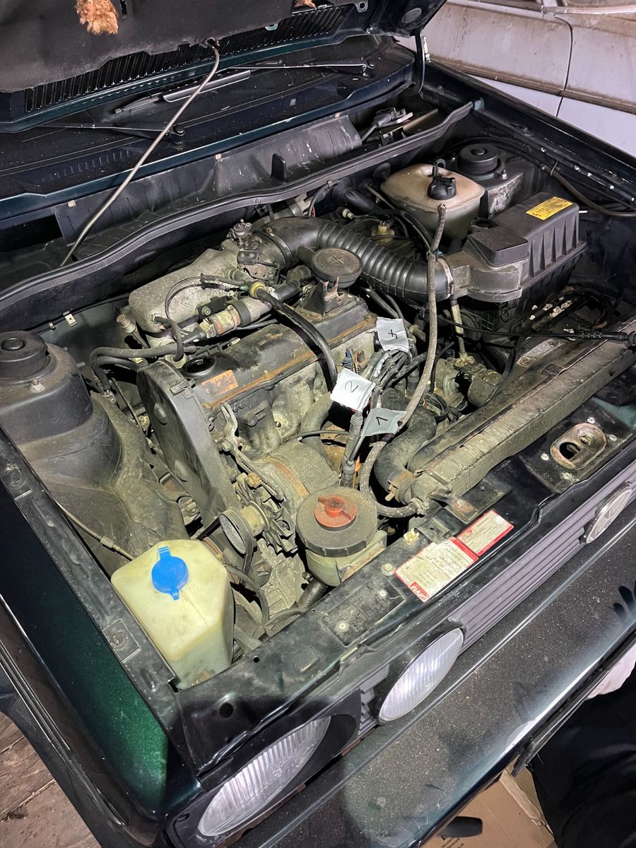

    seit 2011 besitze ich ein wunderschönes Golf 1 Cabrio, Bj. 1992, 2H, 72 kW/98 PS. Gekauft habe ich es damals mit 215.000 km auf der Uhr und bin in den darauffolgenden zwei Jahren selbst nur 5.000 km damit gefahren. 2013 habe ich es ursprünglich nur in den Saison-Winterschlaf geschickt, dann hat es mich beruflich aber erst durch Deutschland und dann ins Ausland verschlagen. Zwölf Jahre später schläft es also immer noch. Sauber, trocken und belüftet steht es in einer Garage, vollgetankt und leicht aufgebockt mit alten Standrädern dran. Mehrfach jährlich schaue ich für nostalgische Streicheleinheiten vorbei und sehe nach dem Rechten. Leider ist jedoch kürzlich die Grundbesitzerin der Garage verstorben, und das Auto kann nicht dort bleiben, wo es ist. Nachziehen oder mitnehmen kann ich es leider auch nicht.
    Über den Jahreswechsel 2025/26 haben wir Motoröl und Ölfilter gewechselt, dann den Motor von Hand durchgedreht (ging superleicht) und noch einen Kompressionstest gemacht (wenn auch bei kaltem Motor). Die Ergebnisse sind unter den Umständen okay, würde ich sagen, nur Zylinder 2 schwächelt etwas (in PSI: Z1: 140, Z2: 120, Z3: 150, Z4: 155). Der Motor ist also zumindest mal nicht tot.
    Am Auto gab und gibt es ein paar dringende Dinge zu tun: Zum einen ging die Kupplung zuletzt sehr schwer, zum anderen begann die Servolenkung nach einem Starkregen damals quietschende, fast kreischende Geräusche von sich zu geben beim Lenken, und zuletzt sind neue Bremsen fällig.
    Ansonsten gibt es nach so langer Standzeit natürlich tonnenweise Service und Instandsetzung zu machen, auch weil es von den zwei Vorbesitzern leider keine Dokumentation gab. Außer dem Üblichen (Flüssigkeiten, Riemen, Filter, Zündung, Pumpen etc.) wäre eine gründliche Inspektion angemessen - bei der man dann sicherlich auch noch die Fälligkeit von einigen Dingen wie diversen Leitungen, Fahrwerksteilen, Lagern und Dichtungen feststellt.

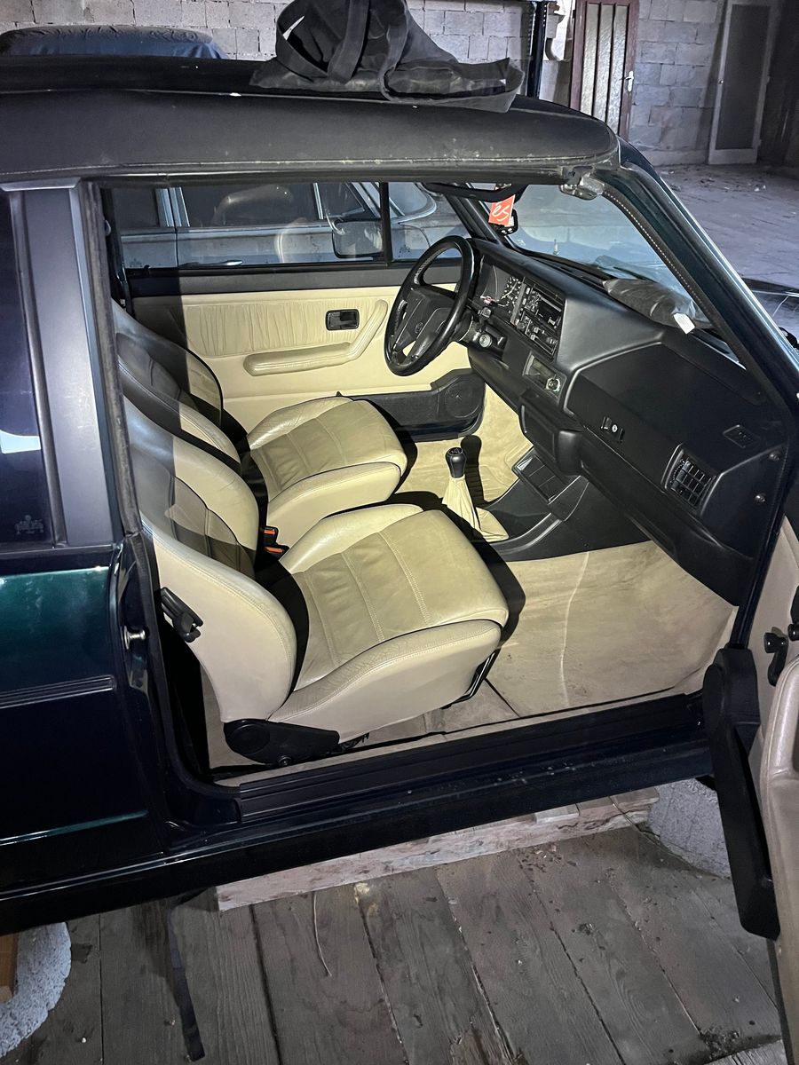

    PS: Im Anhang ein paar Fotos.
