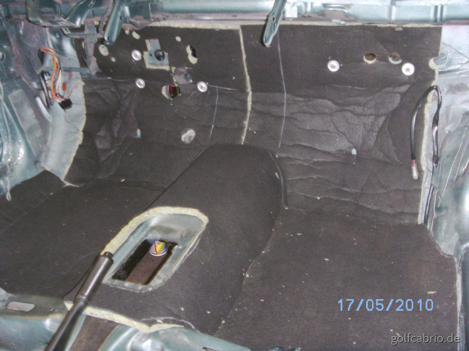

Ich denke das ist nur Geräuschdämmung. Alternativ vielleicht eine dünne Styroporplatte.
Ich nehme dafür ein Dicht- und Dämmband von 3M = 5mm dick + 15mm breit. Es ist auf einer Seite selbstklebend. Die Auflagefläche muß gründlich gereinigt werden damit das Klebeband auch hält.
