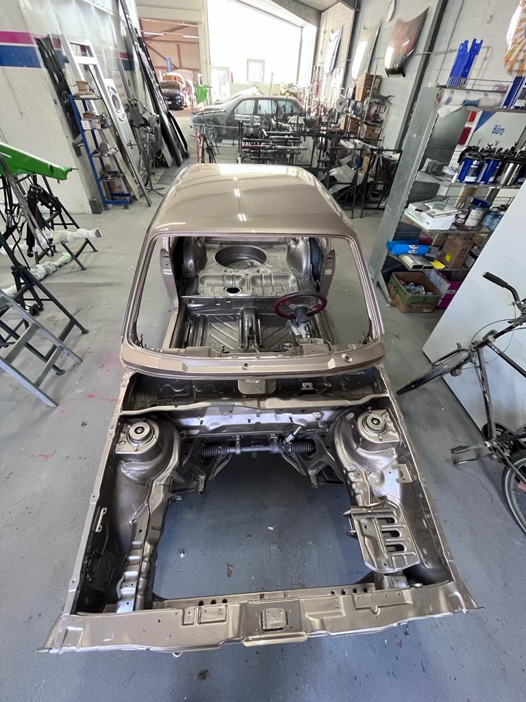

Das Bild ist noch in der Lacke
aber Platz habe ich auch Gott sei Dank. Kleine Werkstatt mit ca. 100m² und ca. 4000m² Grundstück ![]()

. Der Hintergrund sieht mir stark nach Audi Zentrum OL aus
Ich hoffe das Cabrio wird nicht nur durch den Wagenheber gehalten und du zusätzlich noch einen Bock darunter gemacht
Hast du alle Schläuche gelöst und auch die die zum Tankrohr hoch gehen? Die vom Tankrohr müßen durch das kleine Loch und da mußt etwas nachhelfen.
