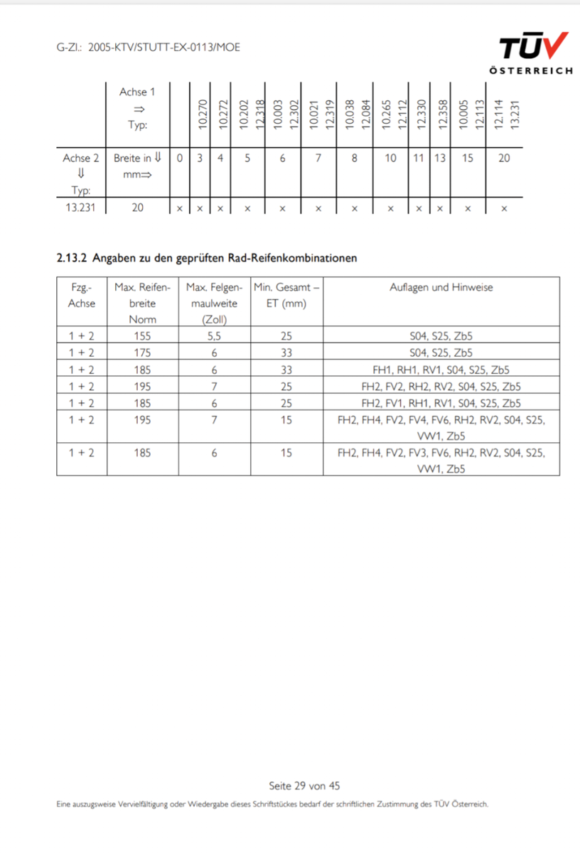

    Ich darf berichtigen...ET-74. Das Gutachten ist von Kerscher für den Scirocco erstellt worden. Und liegt mir natürlich vor. ;)Denn ich fahre ja genau das auf der Hinterachse meiner "Fat Lady". Vorne sind´s "nur" ET -61. :rofl:
    Hmm ja habe auch geschaut bei Kerscher da finde ich Festigkeitsgutachten, aber da wird kein Fahrzeug aufgelistet.
    Wäre gut wenn ich eine Felgengutachten oder Spurplatten Gutachten zum Vergleich hätte wo drinn steht 7x15 ET 10 Erlaubt.
    Dann könnte ich das mitbringen.

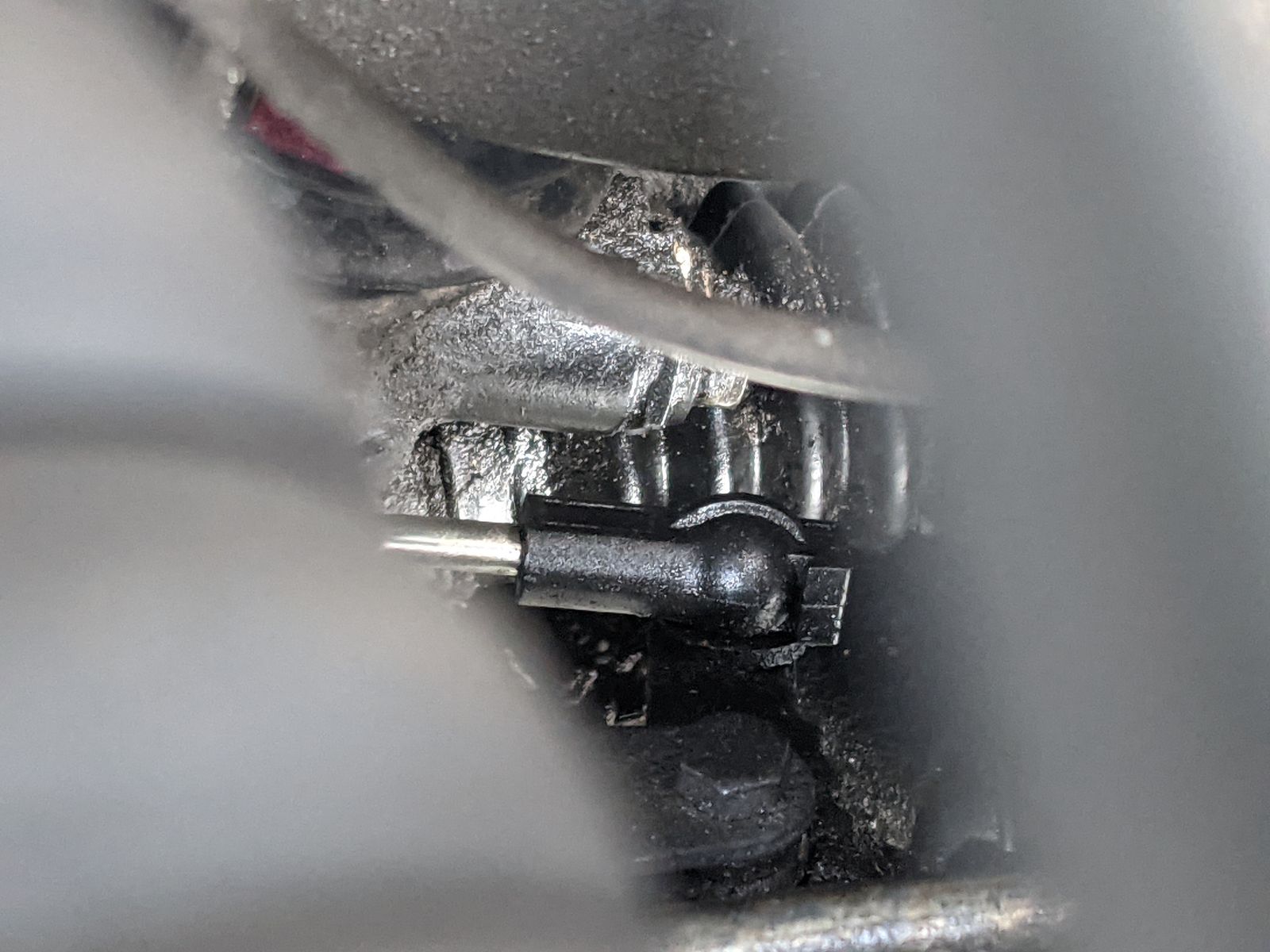

    Also vor etwa 8 Jahren als noch das Alte Getriebe drin war haben wir auf der Seite denn Simmerring gewechselt.
    Das Problem ging aber nicht weg. Vor etwa 3 Jahren kam das Austausch Getriebe rein.
    Wenn es von der Antriebswelle kommt muss es ja fett sein.
    Öl vom Getriebe wobei ich da sonst nichts sehe, oder eben vom Lenkgetriebe
    Sauber gemacht hab ich auch Mal so gut es von oben geht. Hebebühne wäre da schon praktisch.
    Hochdruck Reiniger will ich lieber meiden. Und Bremsenreiniger greift halt die Gummis an.

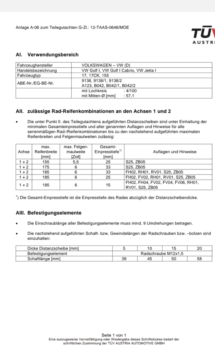

    Also GTÜ meint.
    das kann gehen wenn die Spurweiteänderung der Hinterachse von Serie auf die jetzige ET innerhalb 2 Prozent liegt, ansonsten ist ein Nachweis der Betriebsfestigkeit der Hinterachse erforderlich.
    Aber von ET 20 auf ET 10 sind ja mehr wie wie 2 Prozent
