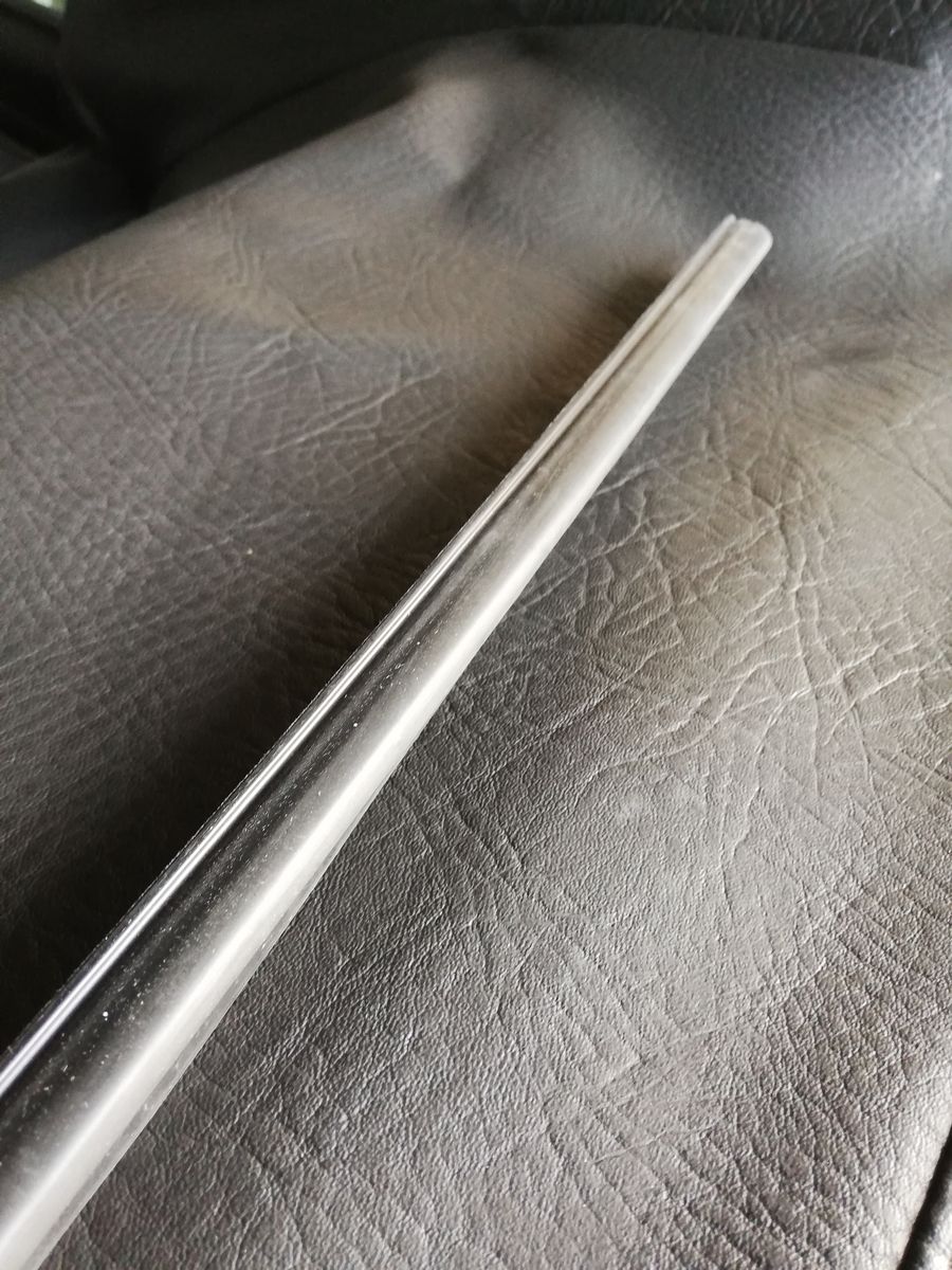

    Habe fertig 8)
    Die PA Leitungen knickfrei zu verlegen ist ja eine Sache für sich. Ich wollte nicht extra eine Feder oder so besorgen. Ein LAN Kabel tuts auch und lag einfach so im Büro rum...ausgemustert.
    Dann verlegen und zwischen Lenkgetriebe und Leitung ein Stück Holz für den Abstand. Dann das Ganze mit dem Fön warm machen und das Holz mal ne Stunde stecken lassen.
    Resultat von der Seite
    Und von oben
