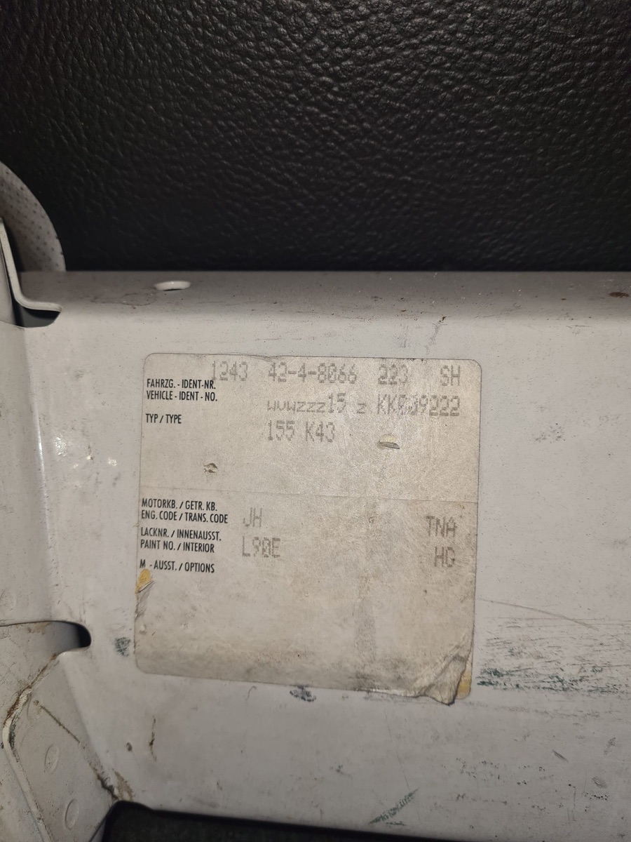

    Nun, langer Rede, kurzer Sinn, ich fuhr im 2011 bei miesestem Wetter im Dezember mit dem Smart meines damaligen Arbeitgebers zwei Stunden in den Thurgau, um das bordeauxrote Classicline mit beiger Lederausstattung und elektrohydraulischem Verdeck zu besichtigen.
    Ich meine, beim Kauf seien ca. 158'000km auf der Uhr gestanden, Originalzustand (bis auf verschnittene, hintere Türpappen zwecks Lautsprecher und getönte Scheibe) und mit ziemlich vermackter Karosserie und relativ frischem Stoffdach. Frisch mit Schweizer TÜV für damals 2'900 Franken (dürften mit dem damaligen Kurs rund 2200€ gewesen sein).
    Dieses bin ich dann gute zwei Jahre regelmässig gefahren - Endstand bis heute: 171'700km. In der Zeit kam wegen Inkontinenz mal noch eine neue Servopumpe rein.
