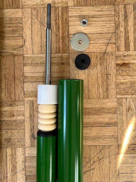

Bekommt Man die Federbein-Mutter eigentlich irgendwo einzeln neu ?
Monroe liefert sie mit aber ich will keine Gasdruck verbauen, die schieben locker 10mm hoch vorne
Danke
Benno
