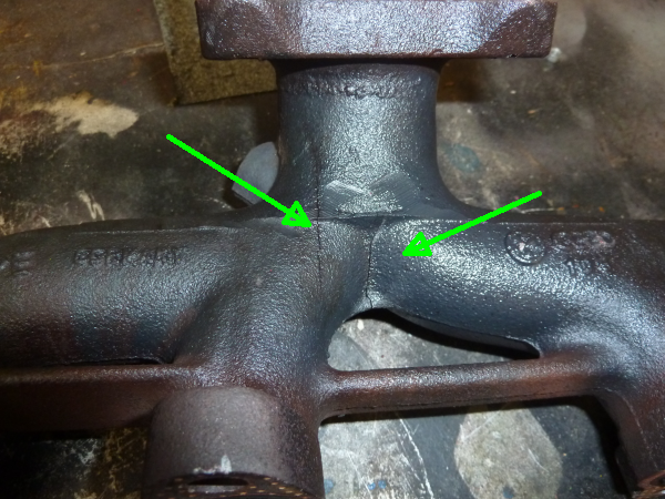

Unter 0.5 : Gemisch viel zu mager durch Falschluft, zb Krümmerrisse.
