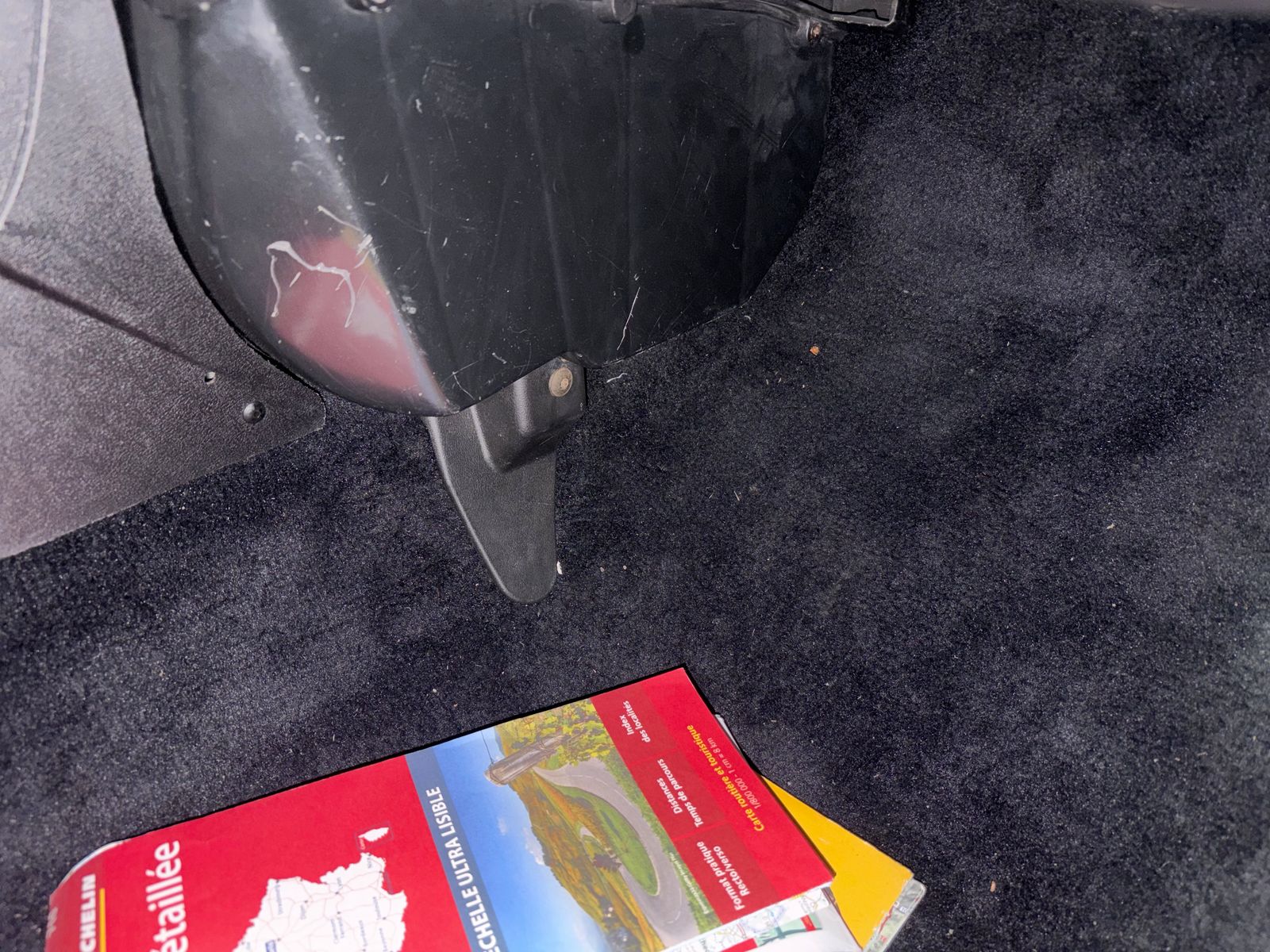

    Morgen wollte ich noch die Klimaanlage befüllen, jetzt kam mir allerdings ebengerade die Frage, wo denn der Kondenswasserablauf der Klimaanlage sitzt?!.
    Ich kann mich an keinen Ablauf/Loch am Klimakasten erinnern.
    Aber eigentlich müsste es ja was geben, denn Kondenswasser entsteht ja definitiv.
    Vielleicht kann mir hier jemand unter die Arme greifen. Google hat nichts ausgespuckt..
    Danke und Grüße,
    David

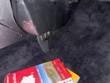

  • Im Beifahrerfussraum. Da ist eine Plastikblende, dahinter der Gummischlauch. Ist direkt unter dem Lüftungskasten. Wenn man die Beifahrertür aufmacht schaut man direkt drauf.
