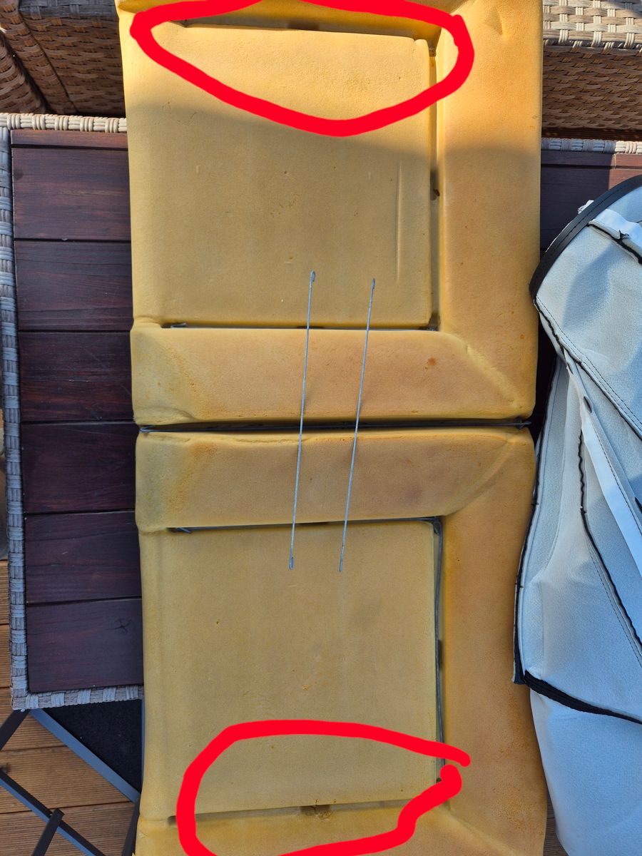

    ich habe neue Sitzbezüge bekommen und habe nun ein kleines Durcheinander. Es war alles auseinander gebaut und beschriftet und jetzt habe ich trotzdem ein Problem bei der Rückenlehne. Ich weiß nicht, welche Spanndrähte an die beiden äußeren markierte Stellen kommen. Vielleicht könnt ihr mir da helfen

    Kommt aufs Baujahr an.
    Ab MJ84 wurden aussen auch die Streben/Stangen zum Einhaken in den Schaum verwendet,
    die auch bei den anderen Stellen Verwendung finden.
    Ab MJ?? wurden aussen "normale" Stangen -eher Drähte- verwendet,
    die mit Polsterklammern festgeklammert werden.
    Den Unterschied siehst du mittig in dem von dir markierten Bereich.
    Ist in der Mitte noch eine Drahtschlaufe zu finden,
    die aus dem Schaum herausschaut,
    werden Drähte festgeklammert.
    Viel Erfolg und Gruss
