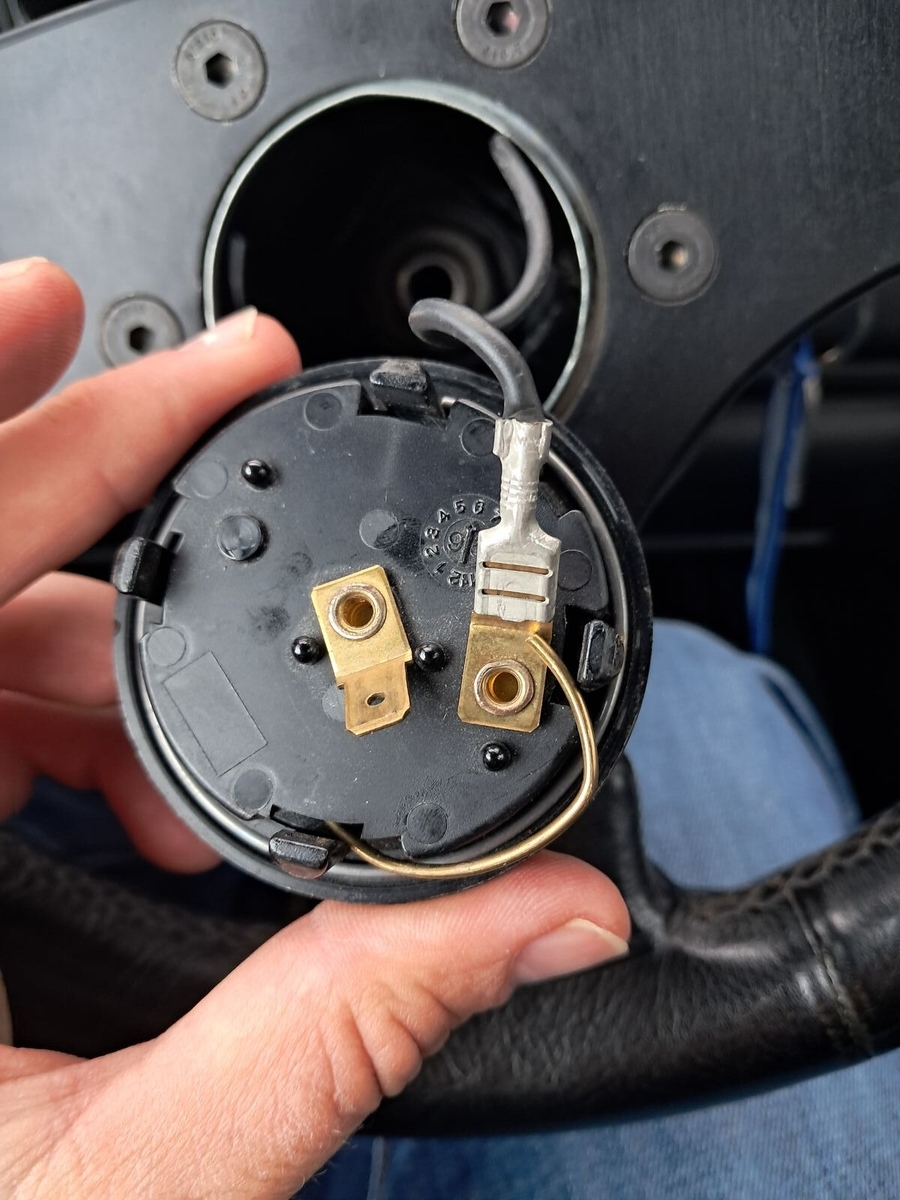

Ich war kürzlich in ner Werkstatt da wurde u.a die Tachowelle ersetzt.
Nun geht meine Hupe nicht richtig wenn ich sieh drehe hupt es aber nicht wenn ich drücke tut sich nichts
Findet ihr einen Fehler? RAID
Dino lenkrad beim golf 1 Cabrio

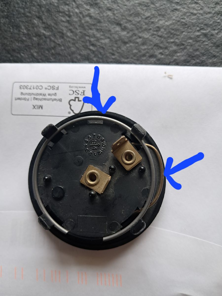

Die Federklammer gehört rechts da drunter wie auf der linken Seite und der Kabelschuh gehört auf den anderen Kontakt.
Hab noch ein Knopf gefunden bei mir da sieht man es gut. Da liegt aber auch der große Silberne Ring innen dran.
Dann hast du ja eine sehr gute Vorlage ![]()
