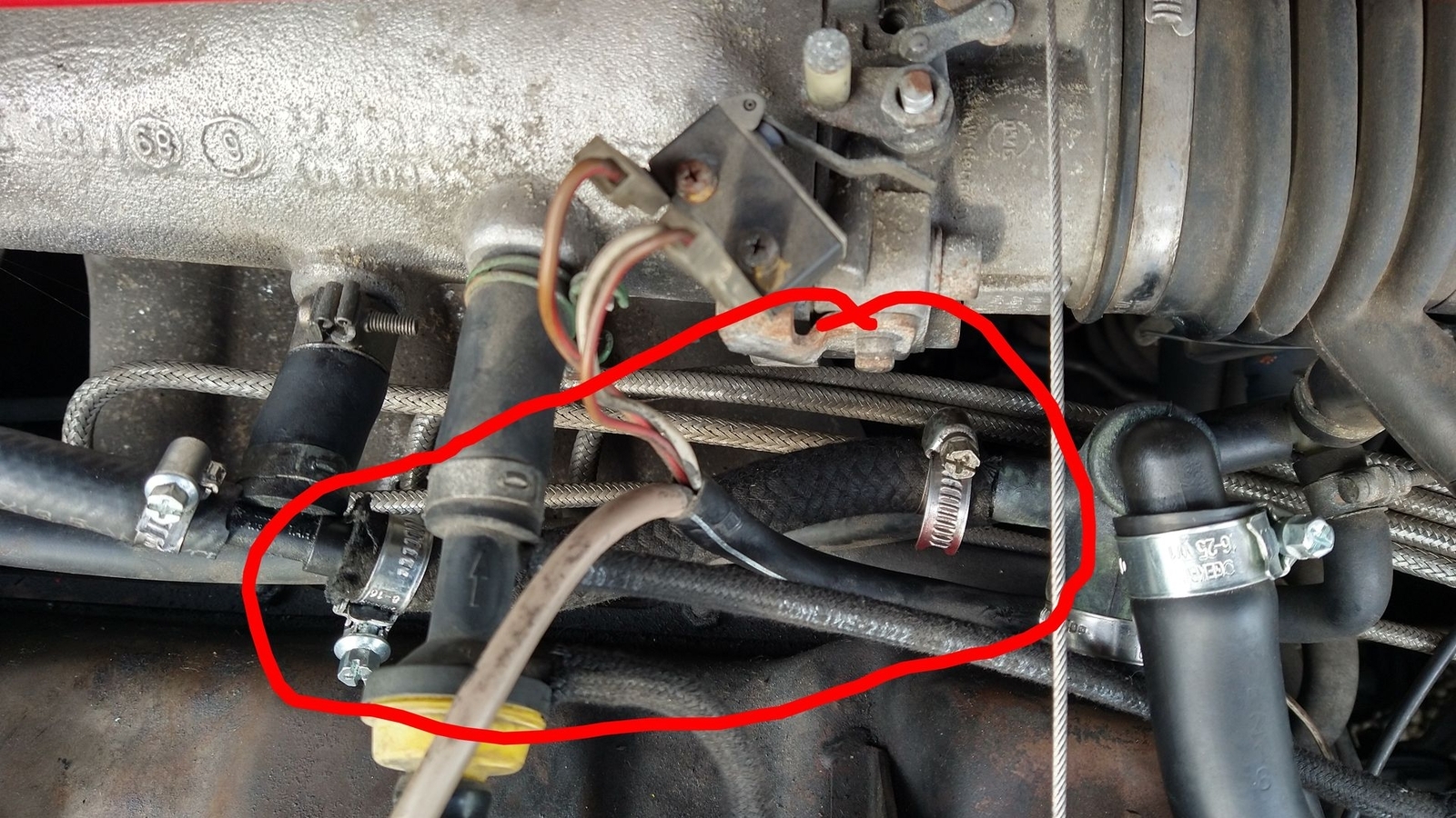

    an meinem 89er Sc2 ist der "Luftschlauch" (so heißt er zumindest im gängigen Ersatzteilprogramm) kaputt, weil eingerissen. Daher hatte ich mehrere Probleme mit dem Motorlauf. Ich meine den Schlauch wie auf dem Bild eingekreist, den ich als schnelles Provisorium eingebaut habe.
    Bei meinen Recherchen im www habe ich nichts gefunden, die Schwierigkeit an diesem Teil sind ja die beiden unterschiedlichen Durchmesser. Muss ich beim "Freundlichen" vorsprechen, habe ich dort Aussicht auf Erfolg oder weiß wer eine andere Lösung?

  • So, in der Scirocco-Technikgruppe hat man mir das hier empfohlen:
    Hitzebeständiger Kühlerschlauch Reduzierstück​ Verbinder - Steinbock Gruppe
    TOP Qualität Hitzebeständiger Verstärkter Reduzierstücke/-verbinder Kühlerschlauch Silikonschlauch -  Hochwertige Unterdruckschlauch Dieser TOP Qualität…
    www.steinbockgruppe.de
    Dort habe ich das passende Teil gefunden. Vielleicht ist das auch für andere JH-Fahrer interessant. Ich werde mir die Seite abspeichern weil da auch interessante Sachen für den T3 drin stehen.
