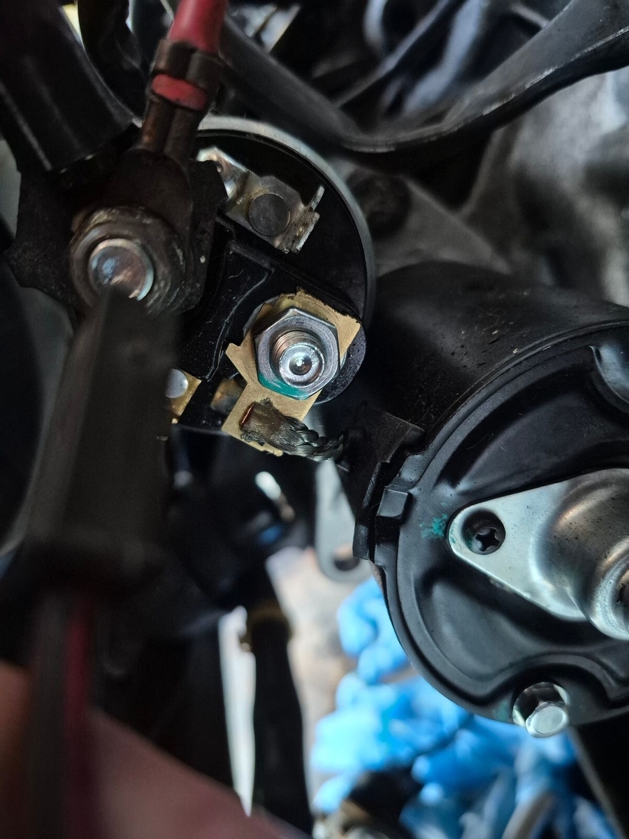

20. Juni 2025 um 17:24 #1 Leute schaut euch mal das Bild an, und sagt mir bitte wo hin mit den kabel. Danke euch. Links ober rechts?
20. Juni 2025 um 18:22 #2 Da wo die 50 steht. Das Kabel ist die Ansteuerung für den Magnetschalter, welcher den Anlasserstrom Schaltet. Dieses nennt man Klemme 50.Der andere Kontakt ist die Klemme 15a. Die ist aber nur für sehr alte Modelle mit Unterbrecherzündung.
