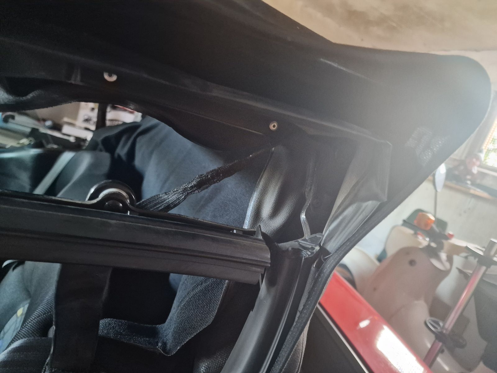

Gummibänder am Verdeck defekt

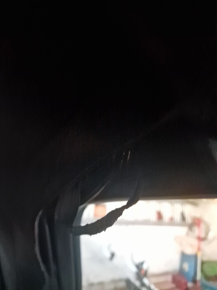

Das sind Gummibänder oder Gummizugbänder. Das Problem hab ich auch, aber die gibts ja im Nähbedarf, bzw. hatte ich noch Reste davon in Omas Nähkorb, die wurden ja früher z.B. in Kleider und Badehosen eingezogen und hielten dann auch gefühlt ewig. Kann man ganz tauschen aber ich hab jetzt zum Test einfach mal an die nichtausgeleierten gesunden Enden angeknotet und da mit ein paar Stichen vernäht. erst eine Seite, dann die andere ein wenig auf zug. Dauert 10 minuten. Ich mach das im Winter dann nochmal vernünftig, muss eh mal das Verdeck zerlegen, bei irgendeinem Vorbesitzer hat es wohl unter der obersten Lage mal geschimmelt , nicht viel aber nicht schön so als Brutherd, irgendwann wirds ja auch wieder feuchter, mal sehen ob es bis dahin hält..
