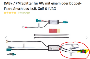

  • Hallo, ich möchte folgendes verbauen, Alpine KAE-DAB1G6 Splitter für FM und DAB+ im VW Golf 6
    wo finde ich den Antennenadapter-verstärker der gewechselt werden muß? Angeblich in der A Säule, ist das richtig? Ich habe eine Scheibenantenne mit doppel Fakra.
    Danke und viele Grüße André

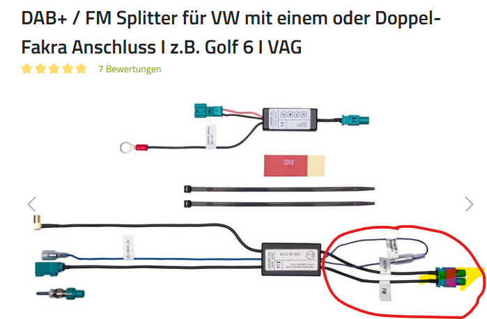

  • Hallo zusammen, ich bin neu hier ich hätte auch mal eine Frage zu den Thema. Ich habe auch Golf6 Cabrio und möchte DAB Plus nachrüsten. Jetzt habe ich gesehen das in der A-Säule rechts beim fm Verstärker das Band was von der Antenne zum Verstärker geht durch gerissen ist. Also kann ich diese nicht mehr verwenden. Jetzt habe ich aber auf der linken Seite auch einen Verstärker kann ich auch diesen nehmen. Vielen Dank für eure Hilfe.
  • Hallo Marbu, ich habe vor 2 Wochen DAB+ ins Cabrio aber natürlich auf der Beifahrerseite eingebaut, kurz das Funktioniert super.
    Ob es auf der Fahrerseite geht, weiß ich nicht aber sollte funktionieren weil die Antenne in der Scheibe keinen Unterschied macht.
    Aber dafür musst Du vermutlich den Doppelfakra des Splitter der am Radio verbaut wird drehen, vielleicht geht es auch ohne drehen aber das DAB+ Signal sollte natürlich auch korrekt eingehen und dann am DAB+ Stecker rauskommen.
    Gruß Uwe
