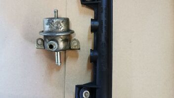

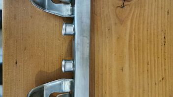

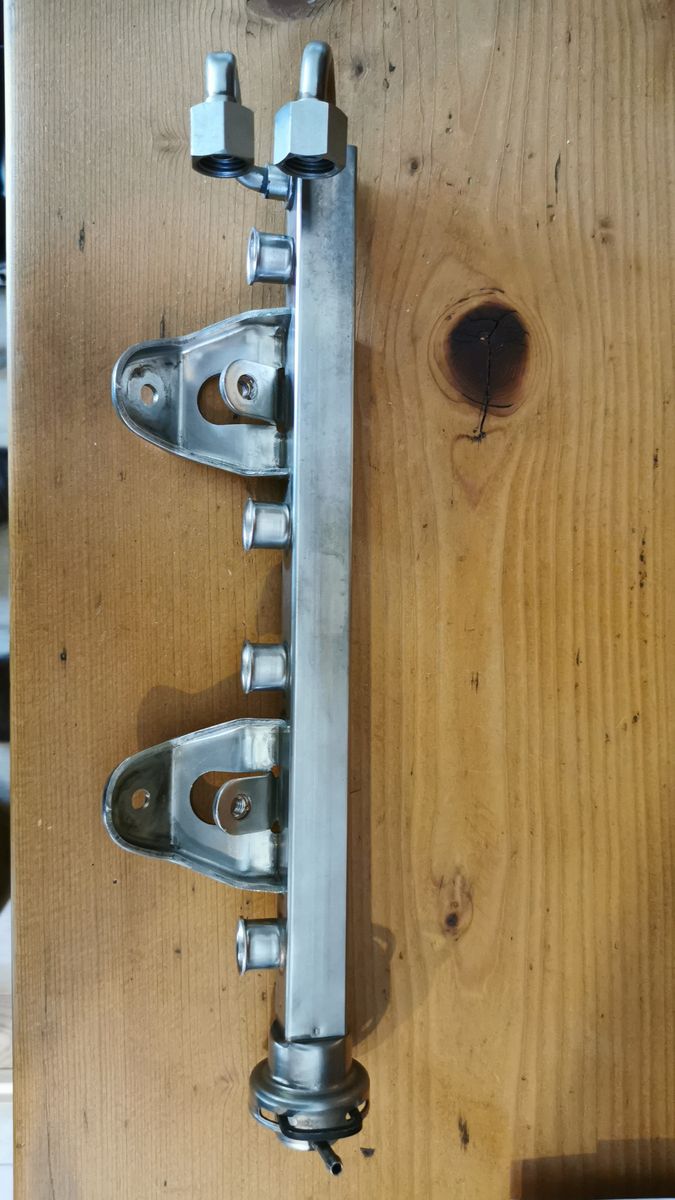

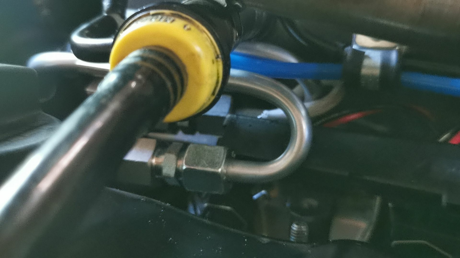

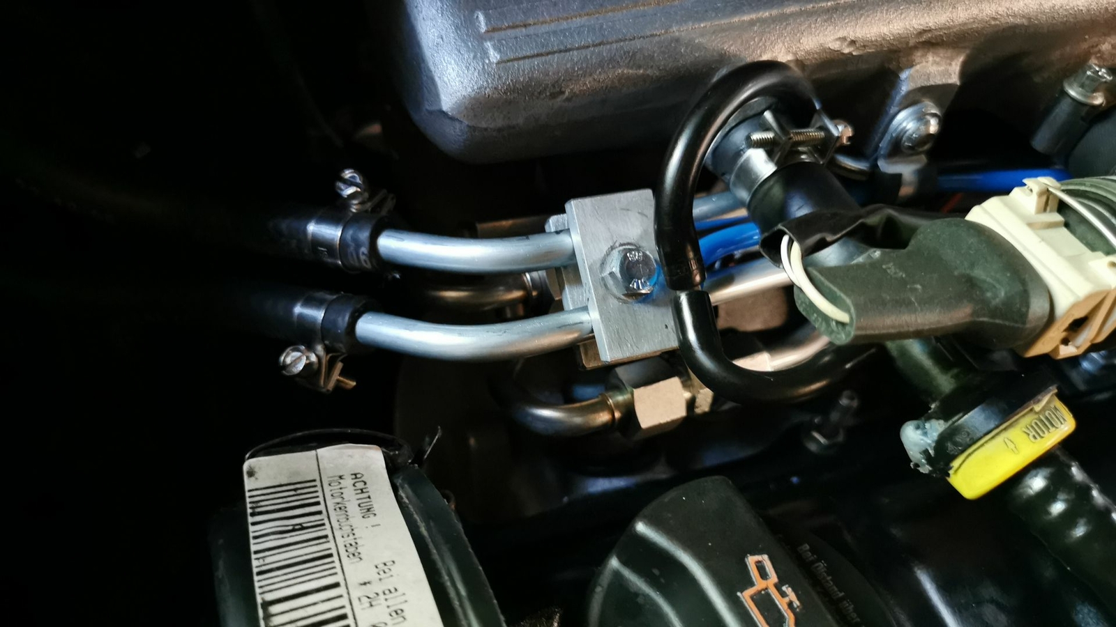

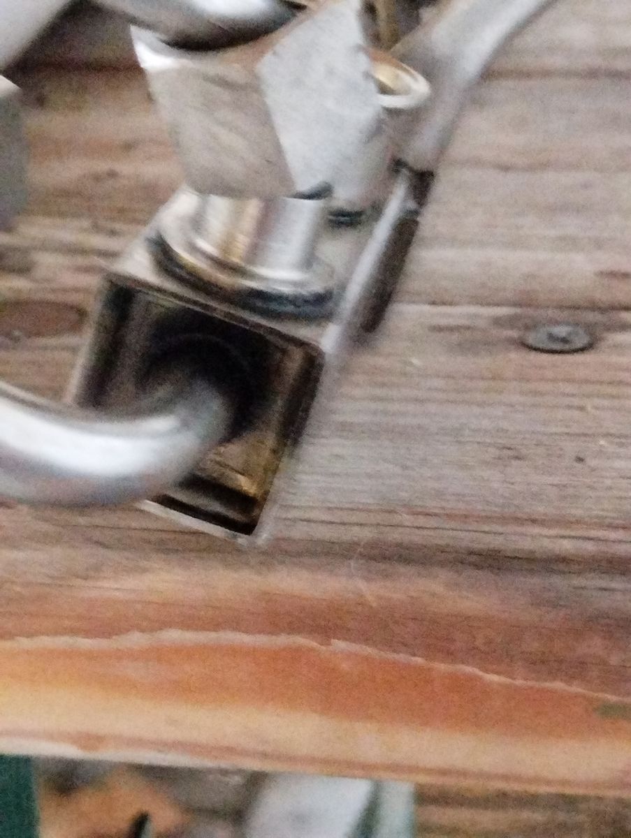

  • Habe die 2H Einspritzleiste auf der ABK Ansaugbrücke gegen eine ABK Einspritzleiste aus Edelstahl ersetzt. Vorteil ist hier auch das der verbaute Kraftstoffdruckregler im Gegensatz zum 2H Teil günstig zu bekommen ist.
    Passende Kraftstoffleitungen habe ich selbst angefertigt.
    Mir gefällts 8)

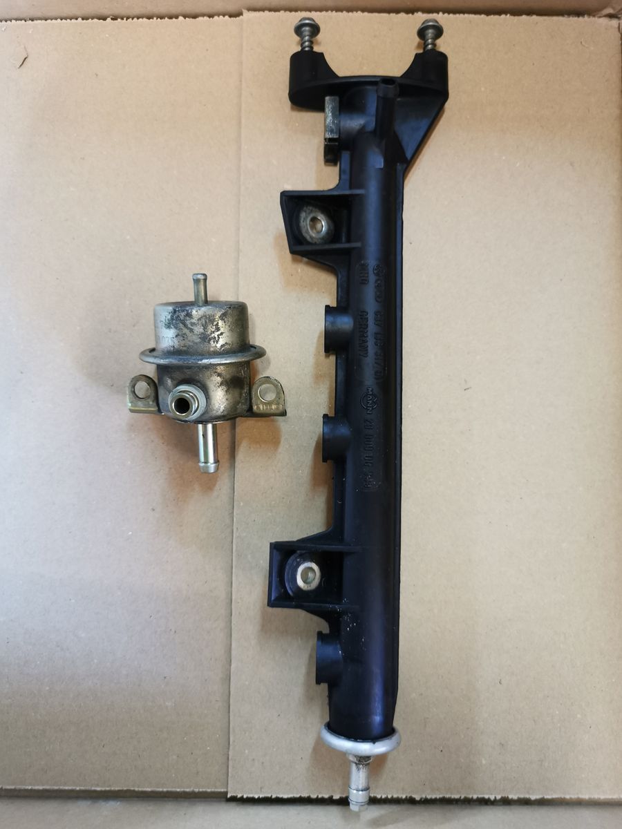

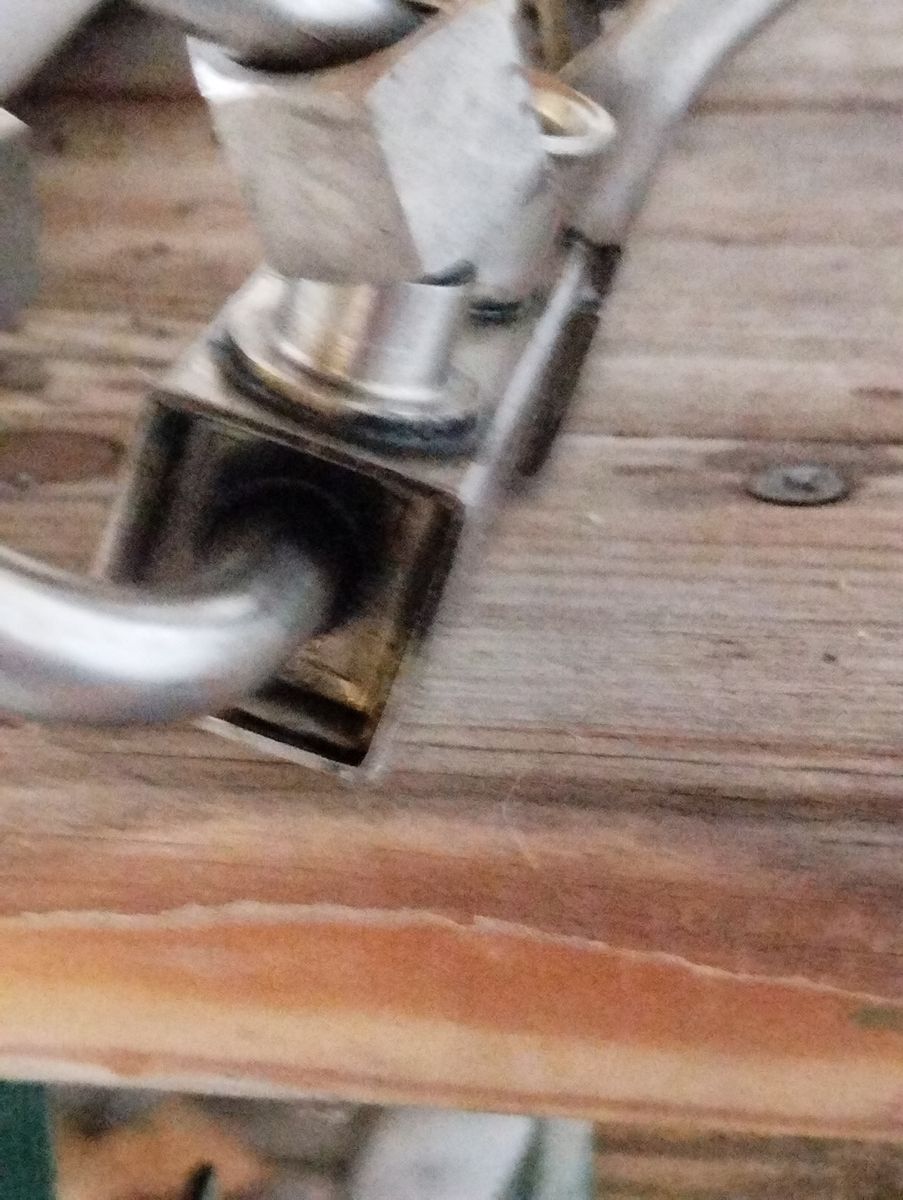

  • 2 Jahre später, sprich heute, habe ich die Einspritzleiste wegen einer Leckstelle wieder ausgebaut und gegen eine Audi Einspritzleiste einer wohl neueren Version ersetzt. Die Änderung betrifft genau die Stelle an der die alte Leiste undicht war.
