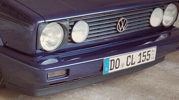

Die VFL sind flacher als die FL. Man kann aber die flachen, also für schmale Stoßstangen, auch in den Bodykit einbauen. Einfach längere Schrauben und Röhrchen als Abstandhalter.
So habe ich es auch gemacht
die NFL Blinker sind deutlich voluminöser.
Die VFL Blinker passen auch, sitzen dann aber viel zu tief im Stossfänger , sodaß diese nicht mehr korrekt nach Stvzo sichtbar sind. Müssten dann bei der Montage mit 15mm Röhrchen unterfüttert werden ....

Danke, dann werde ich das so machen.
