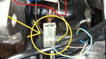

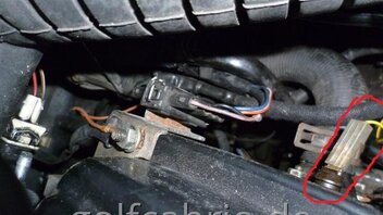

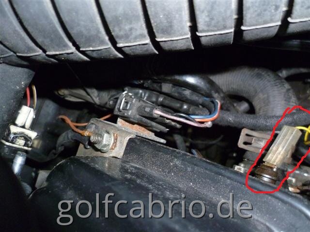

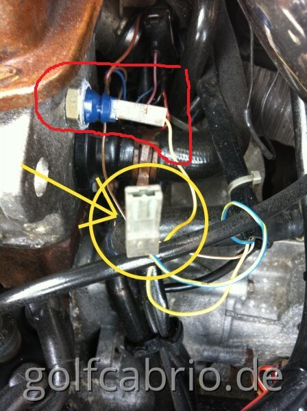

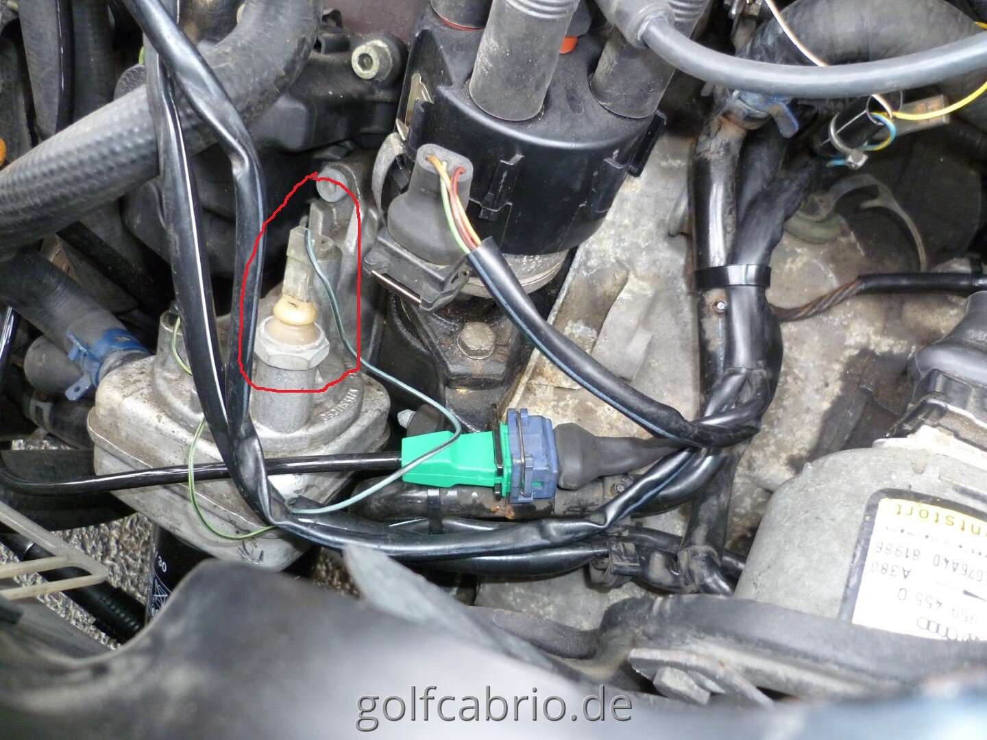

ich habe einen Golf 2 Tacho in meinem Golf1 Cabrio 2H verbaut.
Der passende Kabelbaum mit den 2 Steckern ist drin.
Es funktioniert auch soweit alles, bis auf die Öldruckanzeige und dem Summer, so ca. bei zweitausend Turen fängt das Lämpchen das blinken an und der Summer geht los.
Wenn ich das gelbe Kabel am Zylinderkopf auf Masse lege geht beides aus.
Kann es sein daß ich einen anderen Geber brauche für den Tacho?
Ich hoffe das ist dann auch die letzte Baustelle bei der ihr mir helfen müsst ![]()
