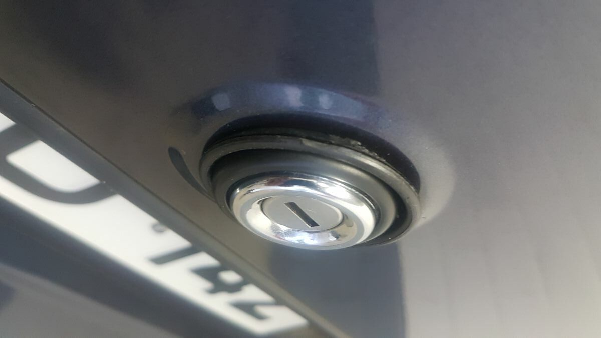

Also, die Dichtung für das Schloss muss ich wohl noch mal erneuern...durch das hin- und hergestecke ist ein Riss drin.
Ich war vorhin in einer freien Werkstatt und der Inhaber sagte.....besser die Dichtung vorher einsprühen...ich muss noch
mal genau fragen mit was und dann zusätzlich in der Klappe mit einer Sprühflasche Hohlraumversieglung vor dem Einbau
der neuen Dichtung ausprühen am besten jetzt bei der Wärme...dann verteilt es sich besser, danach einbauen.

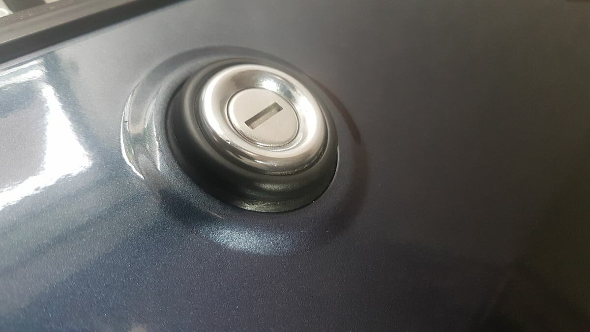

Wusste erst nicht genau, was gemeint ist. Das Blech zwischen die dünne Nuht im Gummiring damit auf beiden Seiten Dichtung ist. Angeschraubt, fertig, war wirklich nicht schlimm.

ob ich die richtige Dichtung hab?
werk 34
also erst die Dichtung händisch ans Blech...dann das abgebaute Schloss durchstecken festschrauben?
Danke für das Bild. So was suchte ich. Ob ich das hinkriege?
Hab mir schon gedact dass die Dichtung mehr ums Blech muss.

Also nächster Schritt...die Dichtung einsetzen, wie herum?

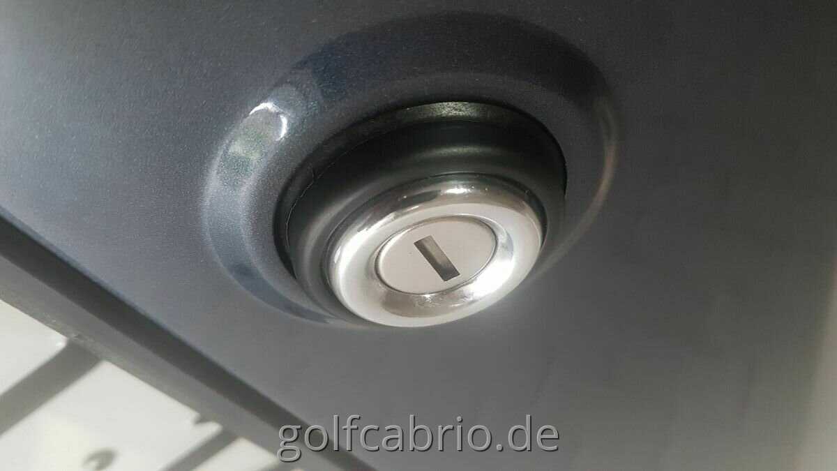

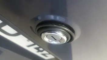

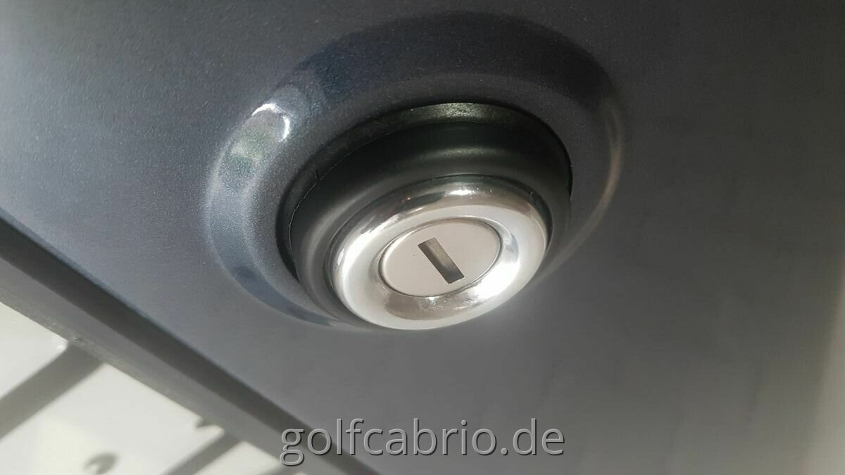

Ich hätte es, aber ich denke es ist falsch...es könnte Wasser hinterkommen..leider habe ich nur von innen Fotos gemacht...nicht von aussen. Hat mal jemand ein Bild?
Ich glaub mein Schloss guckt zu weit raus? ![]()
