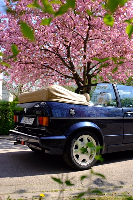

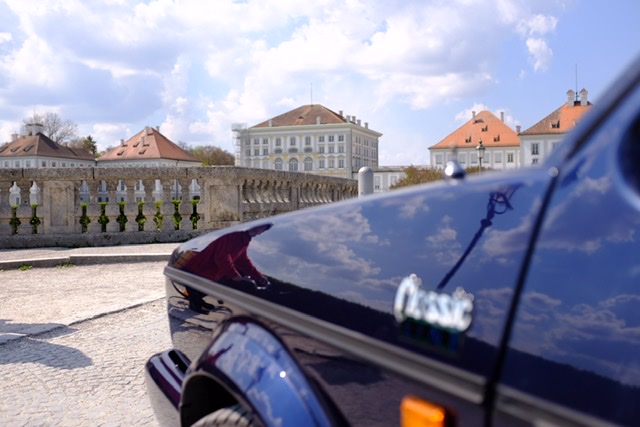

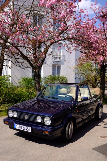

    Danke Danke ;)
    Das Licht war gnädig, der Lack braucht ab der A-Säule dringend Zuwendung, an den Türen und Kotflügeln sind viele Steinschläge, v.a. am Radkasten. Aber es gibt wie so oft mehrere Baustellen und die werden jetzt Stück für Stück abgearbeitet. Aber er fährt prima und jeder Meter macht einfach Fetzen Spaß!
    VG - Nico
