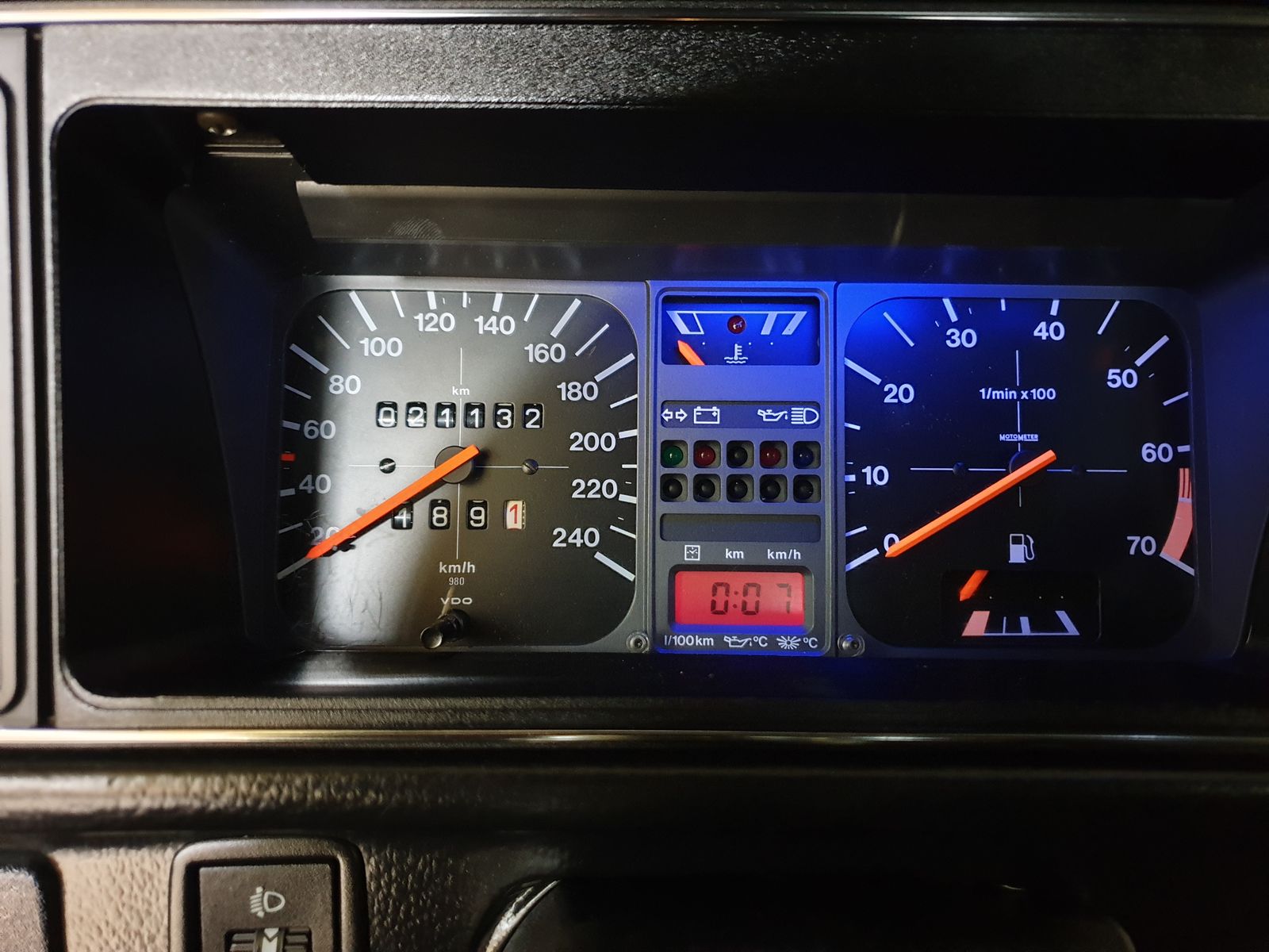

Wenn du das Kabel direkt auf Masse legst und die Led immer brav an geht, dann ist entweder der Schalter defekt oder liegt nicht mehr richtig auf der Masse.
Der Handbremshebel drückt aber gut auf den Schalter ?
Ich hatte das letztes Jahr bei meinem G40. Die Led ging gar nicht an. Aufn JT dann aus langeweile den Schalter ausgebaut durchgemessen alles toll. Wieder eingebaut und alles ging wieder.
Was passiert wenn du den Schater weg lässt und das Kabel direkt auf Masse hälst ?
