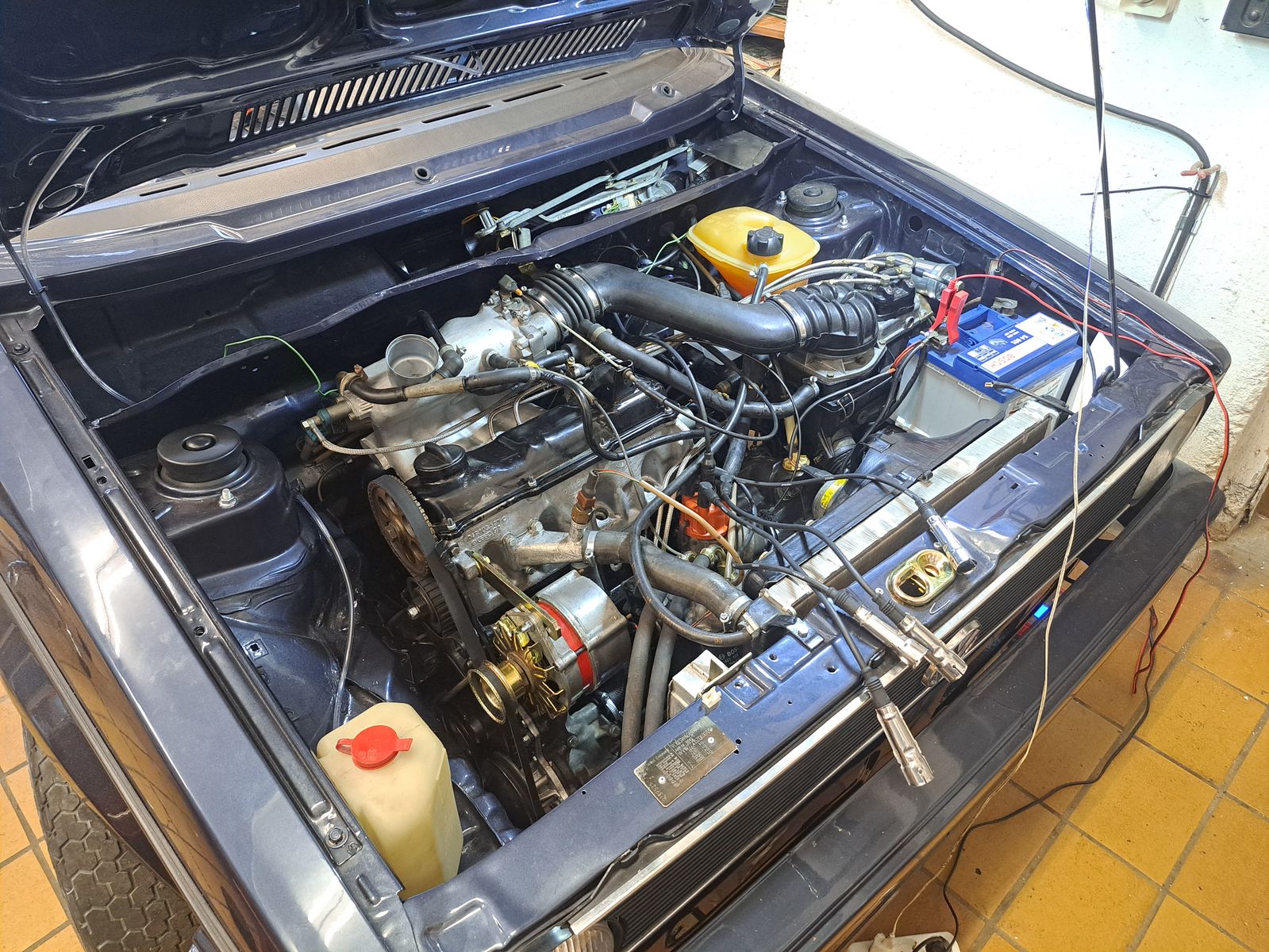

Du brauchts nur das "Gehäuse" durch eine Unterdruckleitung ersetzen und das "Ventil" versuch beim "freundlichen"zu bekommen.
Das Teil steuert durch öffen u,schließen den Druck zur Verstellung am Zündverteiler.
Das Ganze ist eine Unterdruckgeschichte,daß"Gehäuse "ist nicht original.
Da wo das Kabel drauf geht ist ein Venit,welcher wohl defekt ist,weil du eine Ströhrung hast und verursacht das die Unterdruckverstellung nicht Ordnungs gemäss arbeitet.

Wenn du ein Vergaser hast,ist der kleine Filter der richtige.
Du hast dann eine mechanische Pumpe vor am Motorblock.
Blase die Leitungen zu Tank ml mal mit Luft druch und achtedarauf das du Vor.u.Rücklauf richtig anschließt.
Nachdem Einstellen auf die MARKIERUNGEN einfach einen GANG einlegen,damit verhindert man auch das "verdrehen" .
Wo soll der Sitzen wie sieht er aus? oder meinst du denn Klopfsensor?
Der Hallgeber sitzt im Zündverteiler.
Prüf ob die Dichtung von der Leerlaufschraube io ist,stell den Leerlauf körrekt ein,sie dazu in WIKI nach und ob die DK leicht gängig ist und nicht ausgeschlagen.
