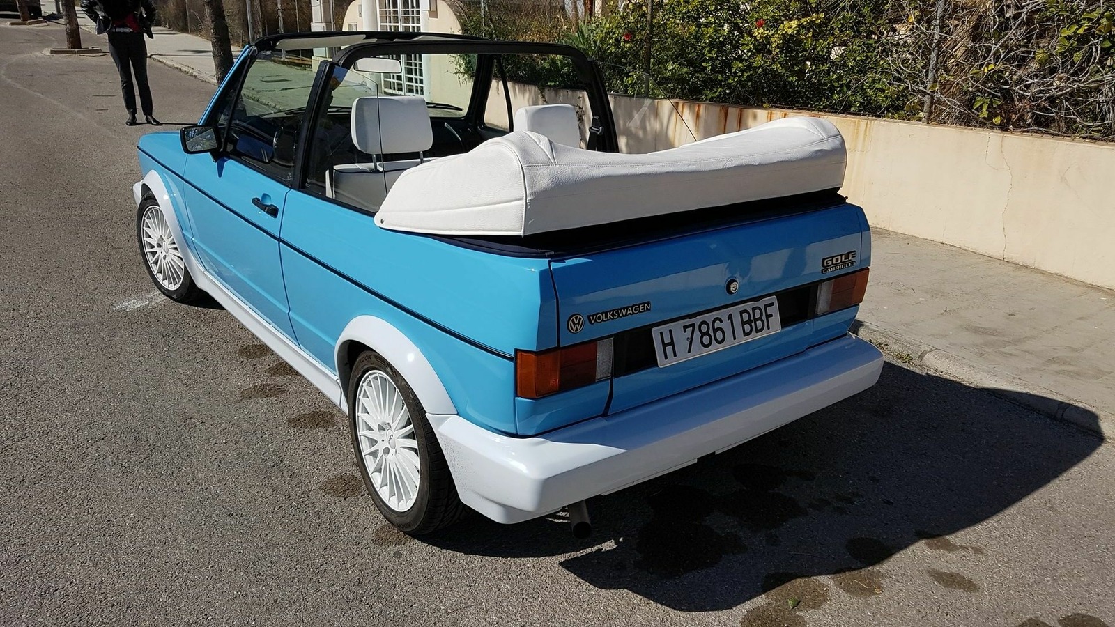

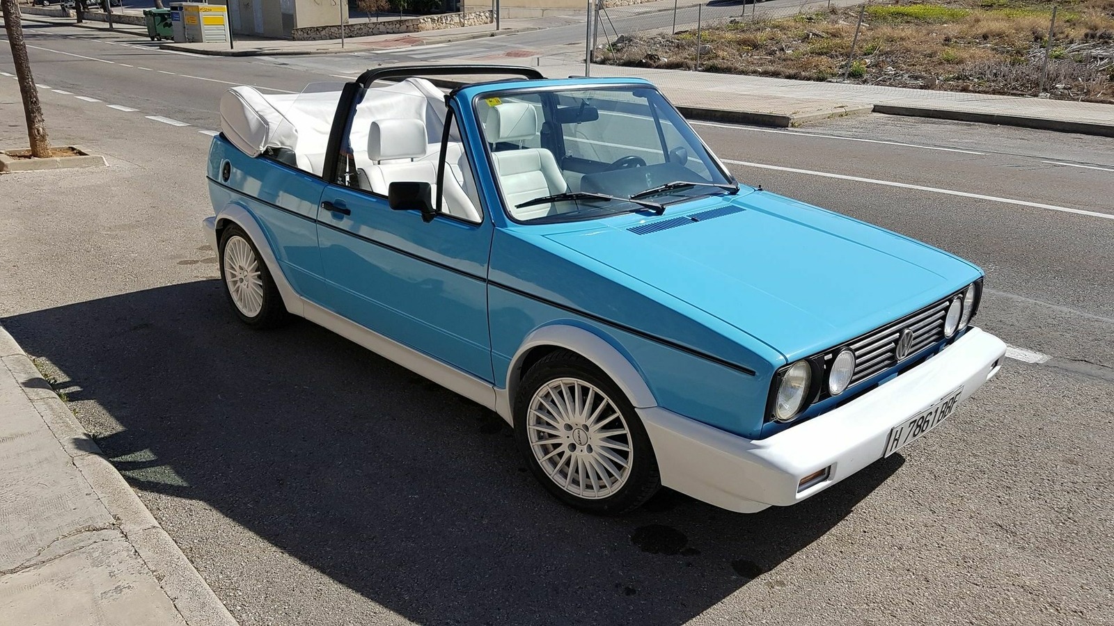

    Bj und EZ sind nun mal nicht immer gleich,wenn es das BJ sein soll mußt auf die FGZN schauen die EZ ist leichter zu erkennen.
    wie die anderen schon geschrieben haben,solltes du dir etwas anderes für den Betrag den du anlegen willst suchen.
    Es ist richtig das die Preise für das 1er Cabrio steil nach oben gehen,nur ist der Preis für dies Fahrzeug überzogen zumal es nicht im original zustand ist sondern mit Felgen von einen Sondermodel und einem nicht VW-Radio daher kommt.
    Wahrscheinlich befindet sich der Fahrersitz auch in einem schlechten zustand.
    Wenn alles andere soweit paßt(TÜV-Checkheft-ZUSTAND) könnte man 5-6000€ ins Auge fassen.
    Am WE lief gerade D.MÜLLER mit einen Cabriocheck von 90er Modellen (BMW 3er ab 4000€,Golf 1 Sondermodel ab 8000€,Audi 80 Cabrio ab 3,500€ zubekommen) die gezeigten Fahrzeuge befanden sich in einem sehr schönen zustand und war preislich höher angesiedelt.
    Gut fand ich das der Golf preislich der Marktlage angepaßt eingeschätzt wurde.
    Du solltes nach einen der Sondermodelle mit 72kw,unverbastelt ausschau halten,für 10-15000€ bekommst da etwas das dir sicher Freude bereitet.
