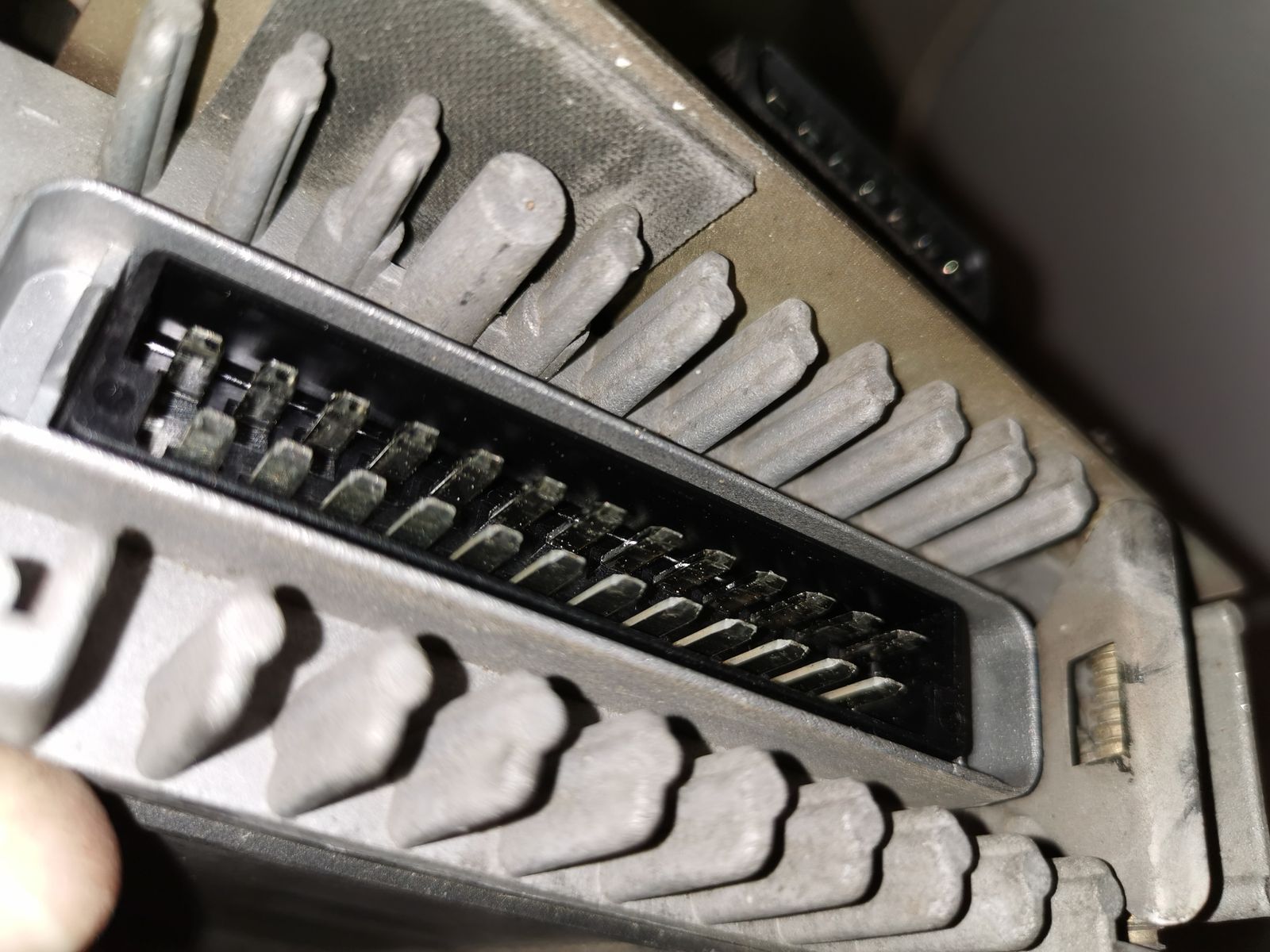

    Hintergrund ist folgender, habe ein Steuergerät aus 09/91 gekauft das ich aktuell auch gegen meins mit Thyssen Chip getauscht habe.
    Wollte wissen ob der Aufwand beide Steuergeräte zur "Transplantation" zu öffnen lohnenswert ist.

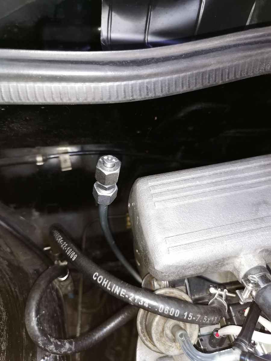

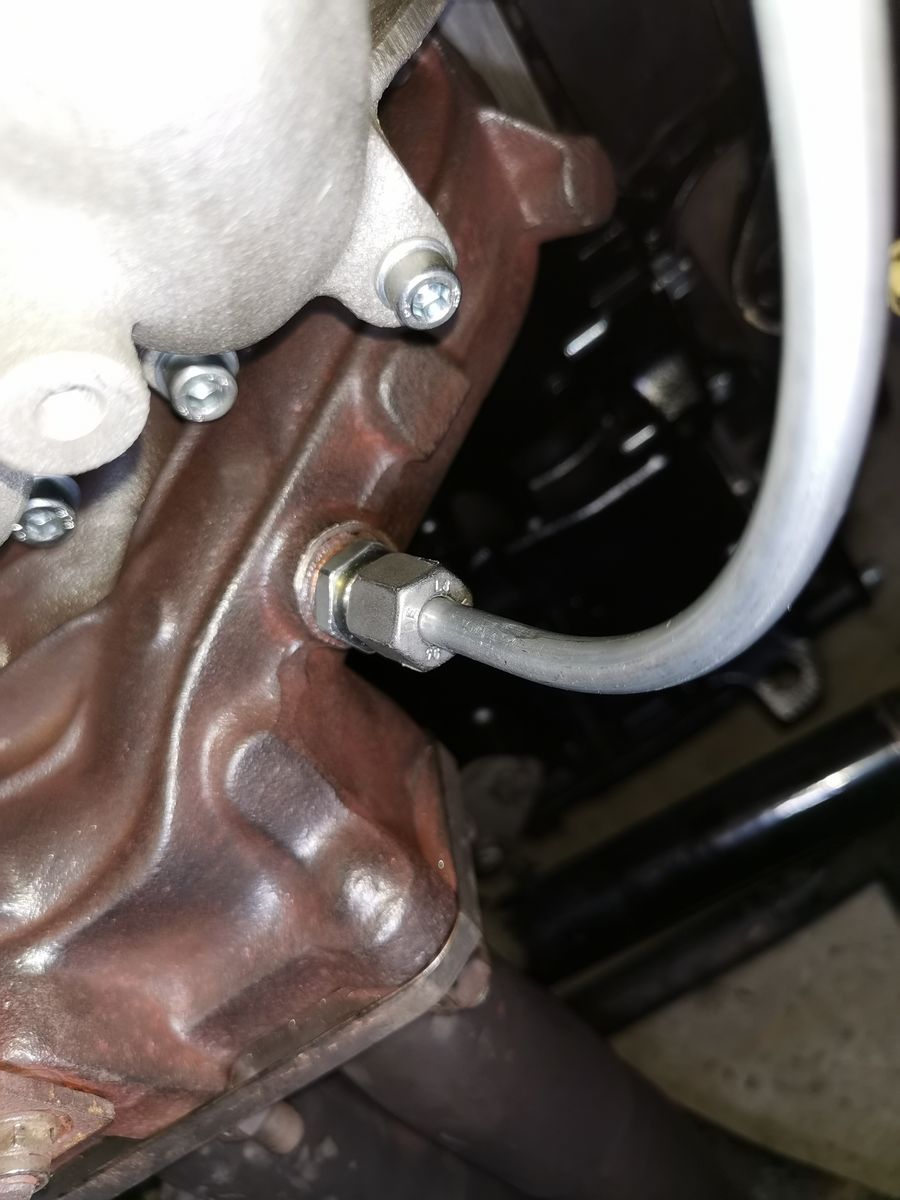

    Das Thema kennen sicher einige die ihren 2H mit einem DX Krümmer entdrosseln wollen. Es gibt keinen CO Messanschluss mehr für spätere Einstellarbeiten.
    Der Krümmer hat in Fahrtrichtung rechts einen Blindstopfen welcher durch eine entsprechende Hydraulikverschraubung ersetzt werden kann.

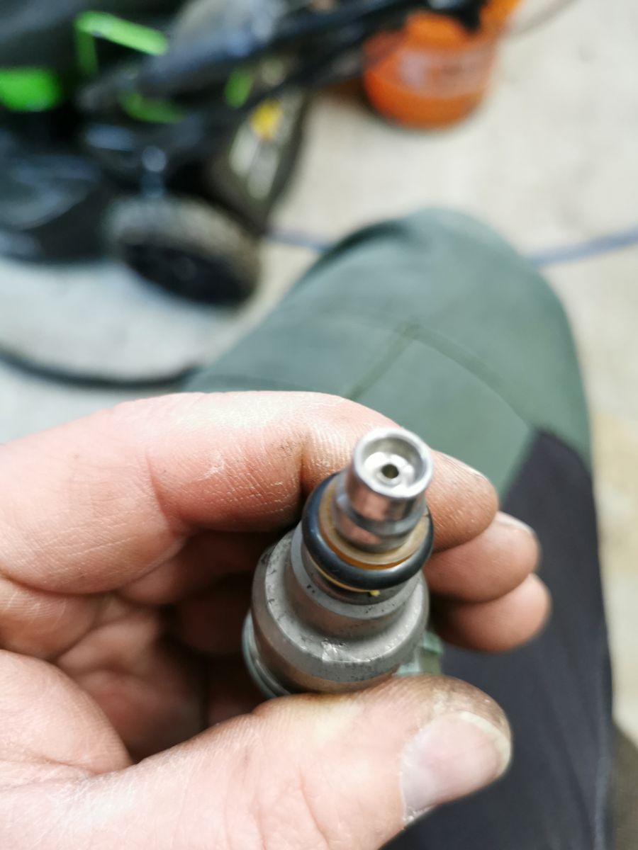

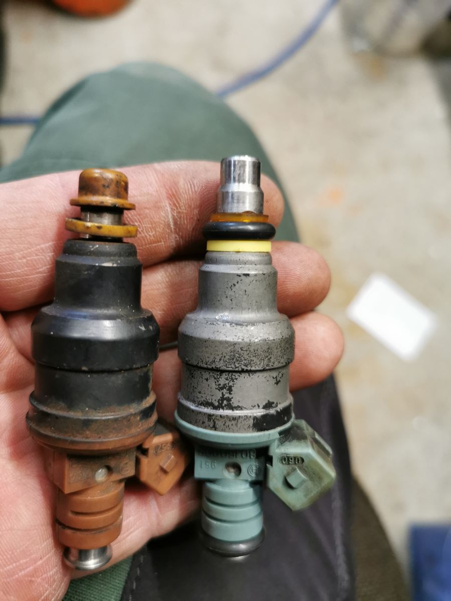

    Hab hier noch 4 blaue Düsen vom PF 280 150 902 mit 4 Löchern. Sind die Aufsätze auf diesen Düsen original?
    Im Vergleich zu den braunen VR 6 Düsen sind die blauen mit den "Stahlkappen" deutlich länger.

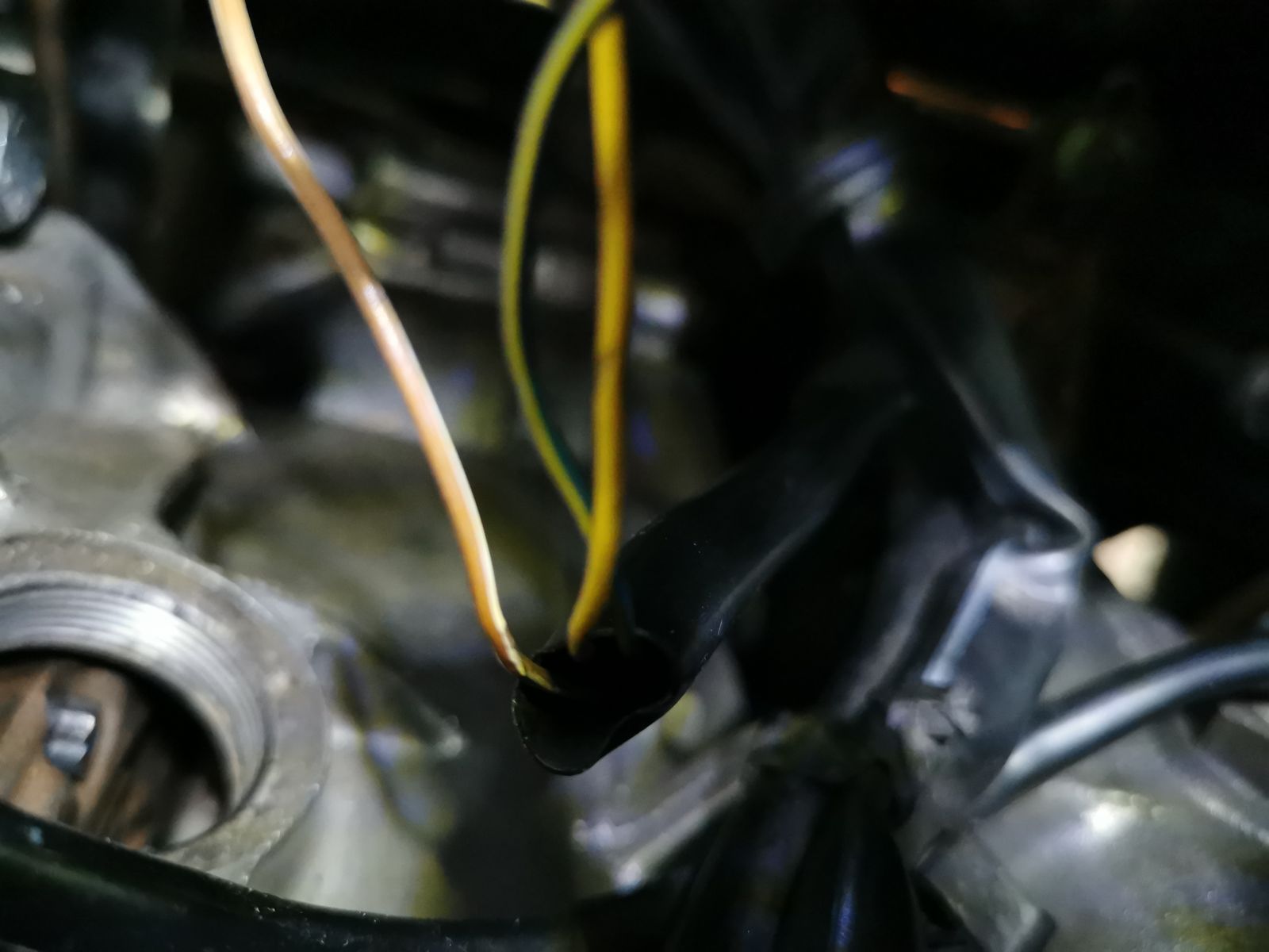

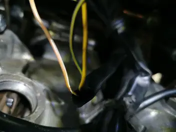

    Hatte das braun weiße Kabel abgeschraubt, und eine neue Ringöse aufgekrimpt. Hier hab ich mit dem Multimeter zwischen Kabelende und Massepunkt am Kühlmittelflansch gemessen, und so die 3-5 Volt festgestellt.
    Dickes Massekabel am Getriebe ist fest verschraubt.

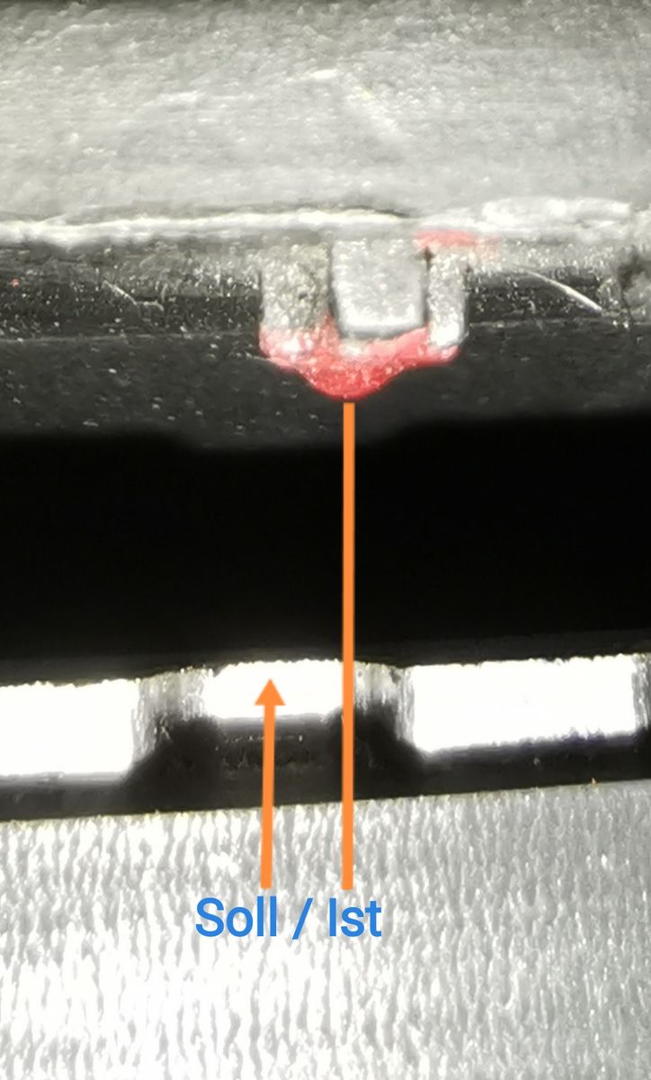

    Weil ich mechanisch ein, auf Badisch, " Düpfelesschisser", bin, hab ich mir einen OT Finder mit Meßuhr fürs Kerzenloch gekauft, um OT genau zu ermitteln.
    Und siehe da, ihr hattet alle recht, die Markierung auf der Schwungscheibe ist die echte Referenz!
    Hier noch ein Bild des Nockenwellenrads.
    Diese kleine Abweichung lässt sich mit der Korrektur der Zahnriemenspannung wie im obigen Beitrag von L501 sicher noch korrigieren.
