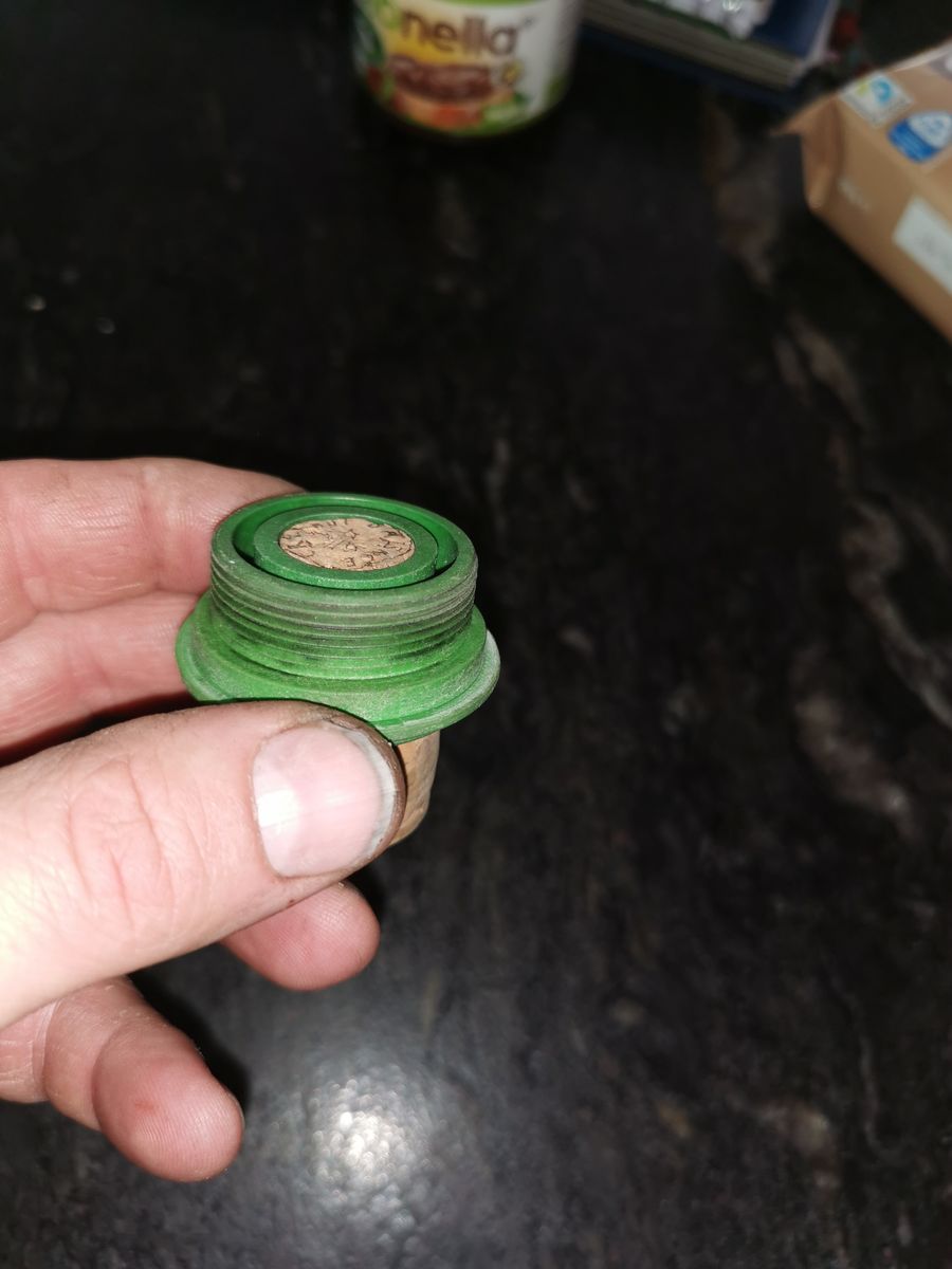

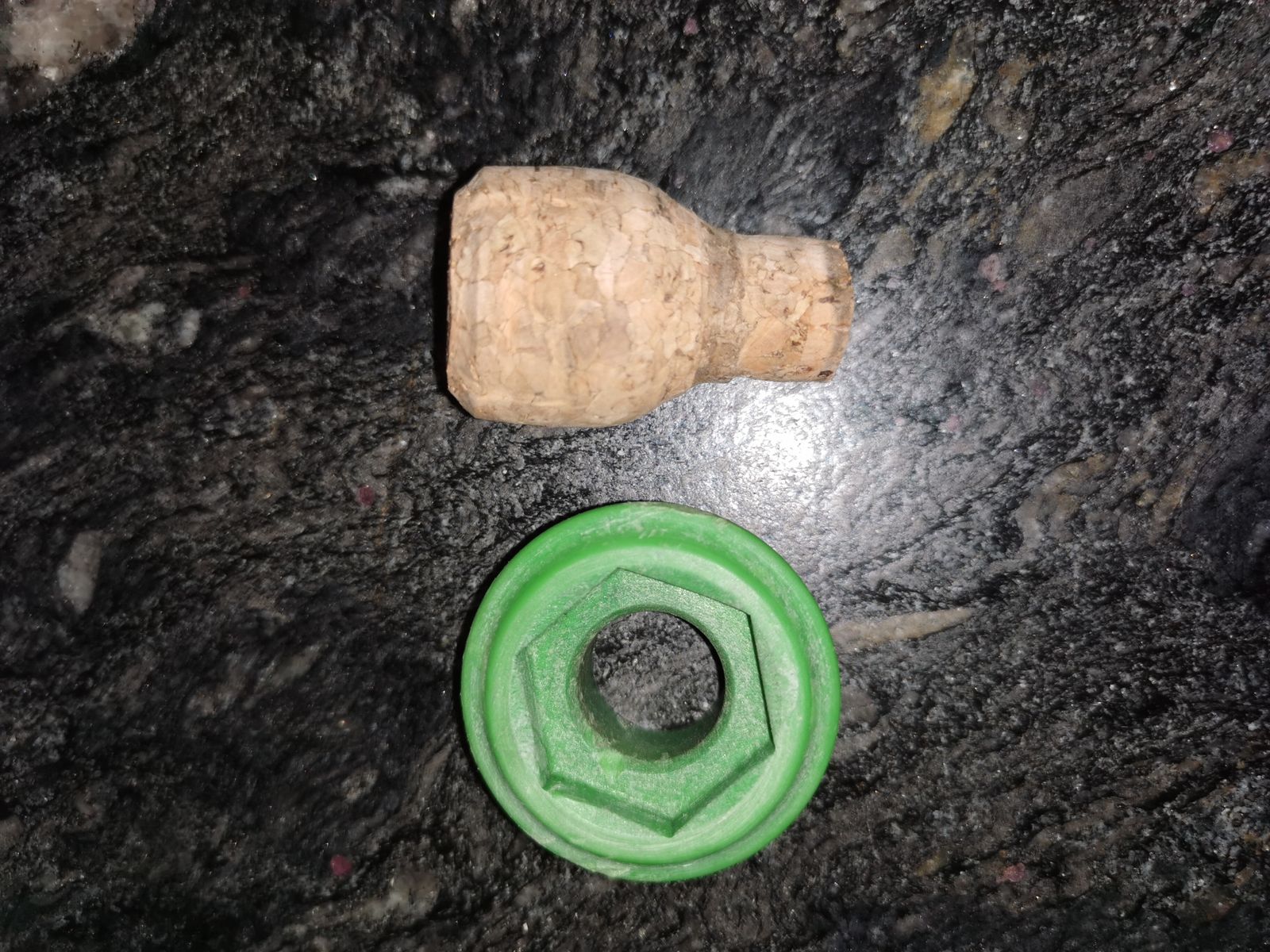

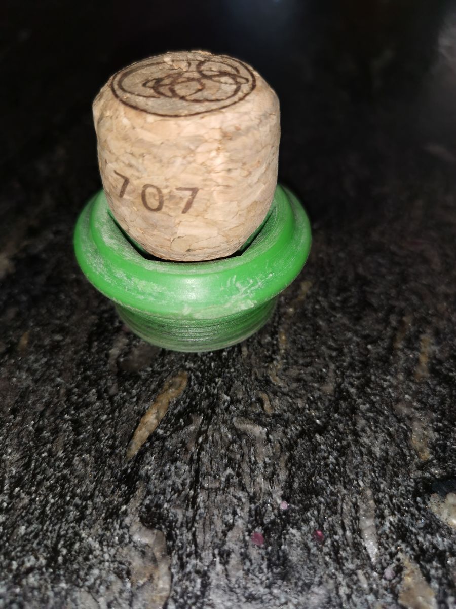

... und wenn der Korken morsch ist, wird der Kühlschrank geöffnet ![]()
Da bei meinem Cabrio schon seit jeher die Plastikkappe vom Getriebedeckel fehlt, und mir hier die Zeit zur Teilesuche zu schade war, habe ich eine Alternative Heilmethode angewendet :-))

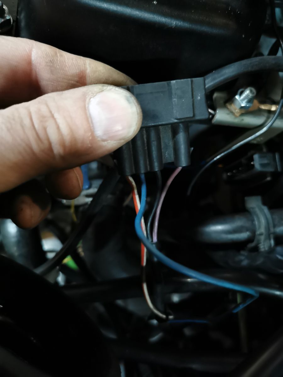

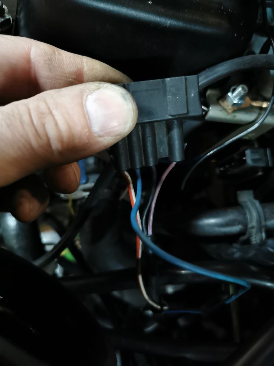

Wenn das Kabel der Lambdassondenheizung im Kabelbaum einen Kurzschluss zu einer anderen Masseleitung hat, wäre dies die Erklärung dafür das ich am Stecker Durchgang zwischen blau und rot / weiß messe?
44-46 sind für das Kraftstoffpumpenrelais gelistet.
Stecker am Steuergerät habe ich zur Durchgangsmessung abgesteckt.
Hab nur einige Leitungen auf Durchgang geprüft. Das blaue Kabel endet am Wasserstutzen. Deshalb versteh ich nicht weshalb es hier "Durchgang" gibt
Blanke Stellen könnte ich keine finden.
Mein Projekt ruht aktuell da ich noch auf meinen Befreundeten Kfz Meister warte.
Wenn ich den Stecker der Lambdasonde abziehe kann ich Kabelbaumseitig mit dem Multimeter Durchgang zwischen blau und rot/weiß messen. Gehört das so?

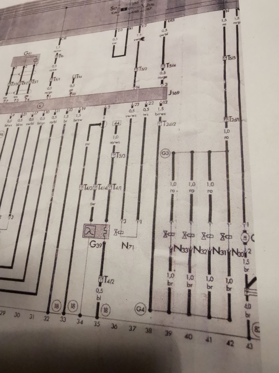

Im Schaltplan (Pfad 35) kann ich das nach meinem Verständnis nicht erkennen!?
