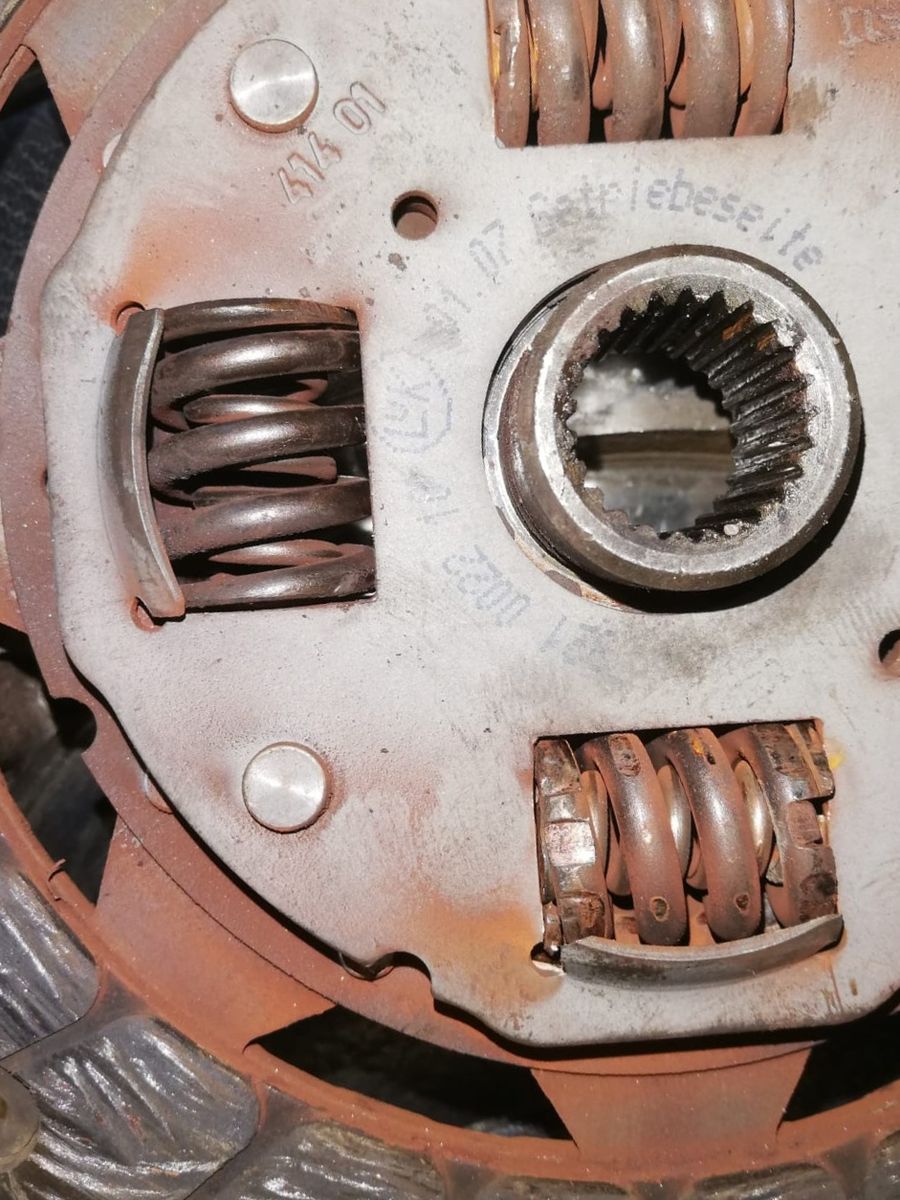

Was ich auch schon gesehen habe, waren gebrochene Federn von Kupplungsplatten. Wenn sich deren Fragmente in der Kupplungsglocke bewegen, hört sich das auch sehr unschön an und kann zu erheblichen Schäden führen. Die abgebildete Kupplung hatte eine Laufleistung von ca. 40tkm

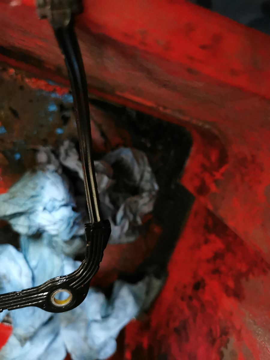

Hatte nach der Revision Probleme mit Ölverlust am Ventildeckel. Hauptsächlich im Bereich über der Nockenwelle. Hab jetzt beim örtlichen Teilehändler eine neue bestellt. Diese ist genau im Leckagebereich anders ausgelegt und nun dicht. Offensichtlich gibt es für den 2H abhängig von der Fahrgestellnummer unterschiedliche Dichtungen.

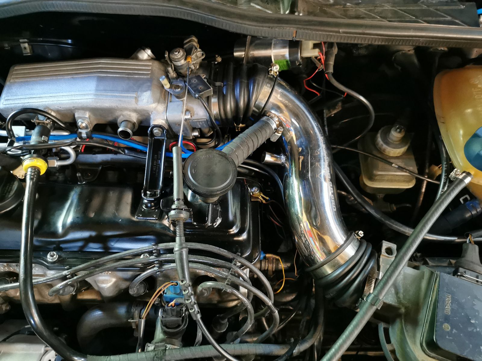

Der Massefehler bei mir war recht vies. Habe den Stecker des Steuergeräts als erstes mit einer simplen Durchgangsprüfung gemessen um Kabelbrüche auszuschließen. Alle Leitungen waren iO. Masse an allen notwendigen Punkten war vorhanden.
Die Kabelwiederstände zum Stecker waren alle iO
Guter Rat war teuer. Nur durch Zufall wurde festgestellt das sich der Wiederstand des Massekabels der Digifant nach anschrauben am Massepunkt erhöht hat.
Getauscht wurden zuvor nahezu alle Komponenten im Regelkreis. Nichts aber auch wirklich nichts hat zur Problemlösung beigetragen.
Die letzte Fehlersuche die ein Bekannter KFZ Meister durchgeführt hat, nahm 3 Stunden in Anspruch.
Hilfreich war hier auch ein 3h Zugang bei ERWIN. Dort habe ich mir sämtliche Unterlagen zur Digifant runter geladen.
=> Wenn ich hier weiter helfen kann PN an mich.
Worüber ich mich sehr gefreut habe war die Unterstützung hier aus dem Forum.
Deshalb möchte ich mich hier an dieser Stelle bei allen bedanken die mir Geduldig beigestanden haben
Noch ein 2H der bockt und nicht sagen will was ihm fehlt
Bei meinem konnte der / die Fehler mittlerweile gefunden werden.
Hauptursache war am Ende ein zu hoher Wiederstandswert des Massepunktes am Wasserstutzen, und das trotz blitzblankem Stehbolzen und neuen Ringösen. Vermutlich hat der Instandsetzer die Stehbolzen eingeklebt was zu einem schlechten Kontakt führte.
Diese Masseleitungen haben wir dann probehalber am Ventildeckel angeschraubt. Daraufhin waren die schwarzen Wolken und das Spucken aus dem Auspuff verschwunden.
Weitere potentielle Fehler waren ein defekter Schlauch der Vorförderpumpe und eine vertauschte Unterdruckleitung des Aktivkohlebehälters. Mit unterschiedlichen blauen Gebern habe ich auch experimentiert.
Wenn der Motor mit abgesteckter Lambda läuft deutet das nicht zwangsläufig auf den Defekt derer hin, sondern kann auch ein Masseproblem sein. In meinem Fall hatte die Digifant einem zu hohen Wiederstandswert der Masseverbindung.
Sehr hilfreich zur Fehlersuche war die Pinbelegung vom Stecker des Steuergerätes.

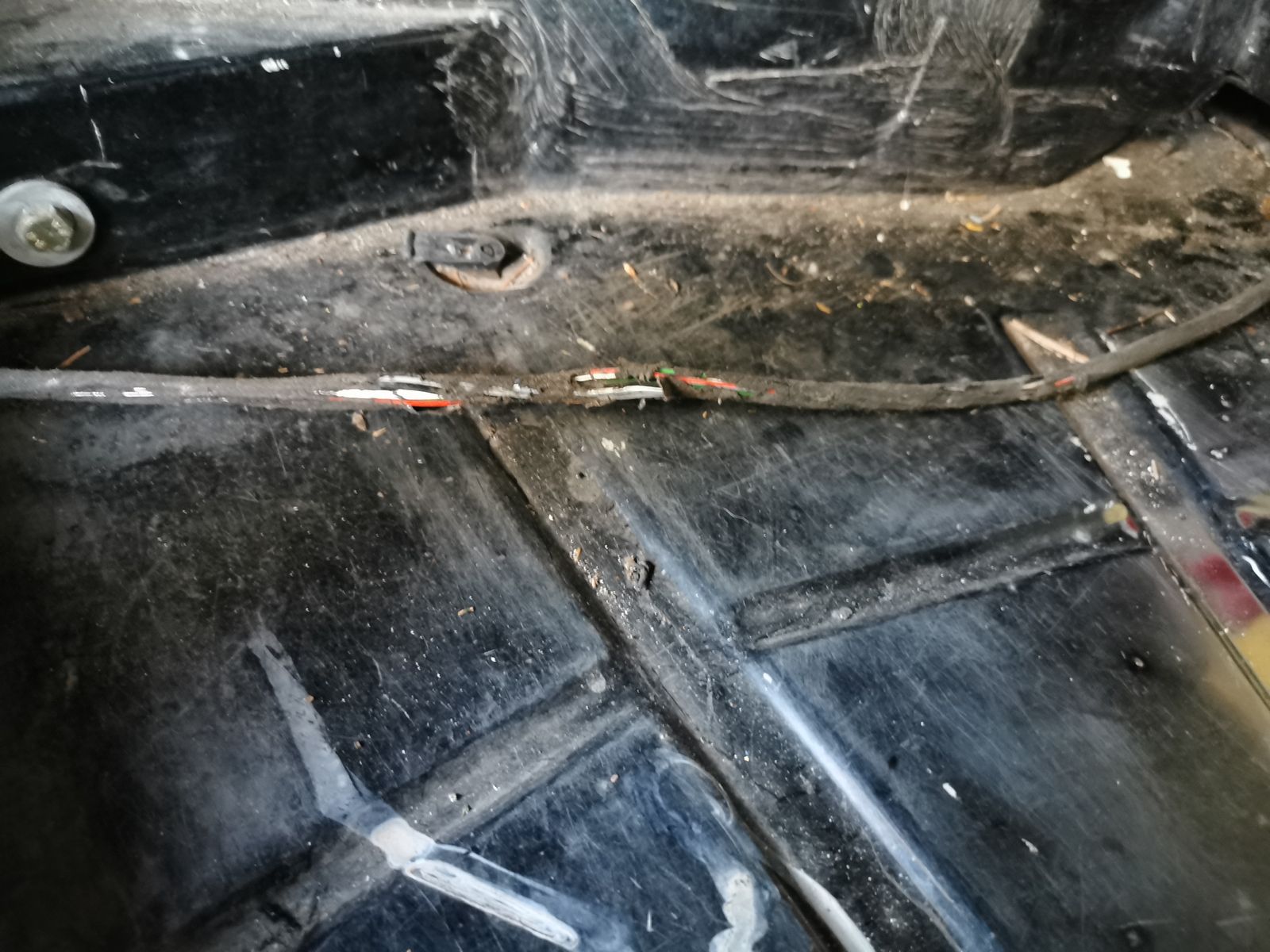

Hab heute im Kofferraum gewerkelt, und den ollen Teppich raus geschmissen. Dabei ist mir der Lichtkabelbaum ins Auge gefallen. Das Gewebeband ist großflächig durchgescheuert. Kabel sind noch heile...
Schaut mal bei euch wie es um euren Kabelbaum bestellt ist.
