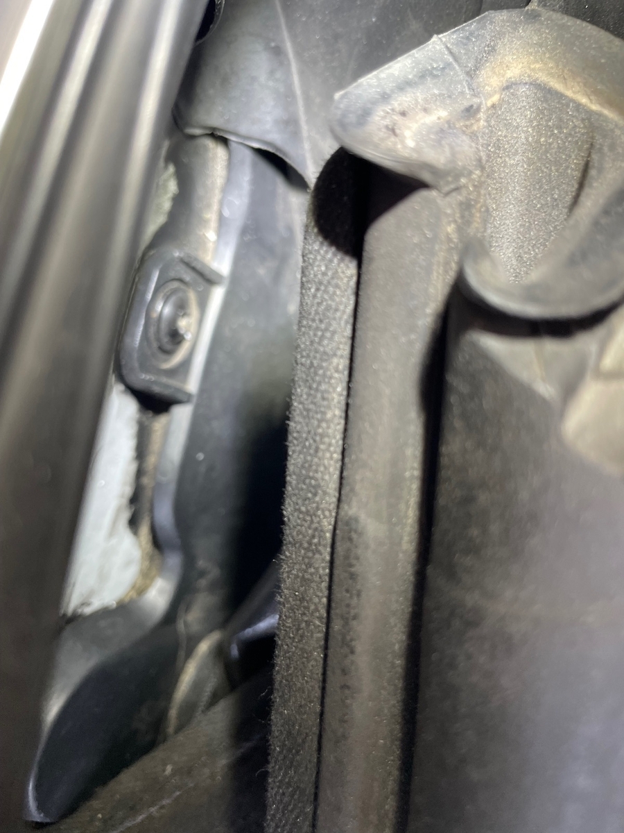

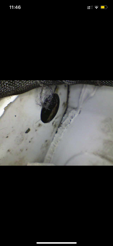

Mein Golf 6 Cabrio war hinten links im Kofferraum nass. Mit Endoskop und ganz viel Geduld bin ich dem Übeltäter auf die Schliche gekommen.
Einzig was ihr benötigt ist Butylschnur. Gibt es bei Amazon für ein paar Euro.
Hier meine Fotoserie. Der Wassereintritt war vor dem oberen Ablauf links hinten am Verdeck. Zwischen dem Kunststoff und der Karosserie lief das Wasser durch.
