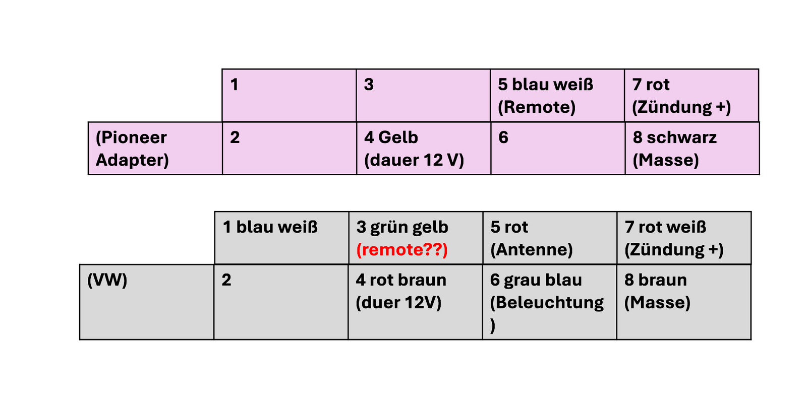

    Ich habe eine Endstufe Im 4er Cabrio verbaut. Soweit so gut, Remote liegt auf PIn5 vom Iso (Antenne) und sollte eigentlich funktionieren.
    Tut es auch dahingehend das die Endstufe dauerhaft an ist und mir die Batterie leer saugt.
    Bin aber ratlos, denn eigentlich (laut Anschluss Plan Radio, Foren Suche, Google, und KI) sollte alles richtig angeschlossen sein.
    Endstufe ist nagelneu (Crunch), Kabel alle ebenfalls neu - nur die Headunit is alt (funktioniert aber soweit einwandfrei - Pioneer MVH 350BT).
    Ich habe die PIN Belegung des ISO Steckers mal aufgeschrieben.
    Einziges Fragezeichen das ich habe ist PIN 3 - gelb grün... in einem Video von Barstuning wird erwähnt das das ggf. Remote wäre!? Bevor ich das umpinne (ich hasse das... stell mich da dumm an...) frage ich lieber mal nach.
    Danke im Voraus!

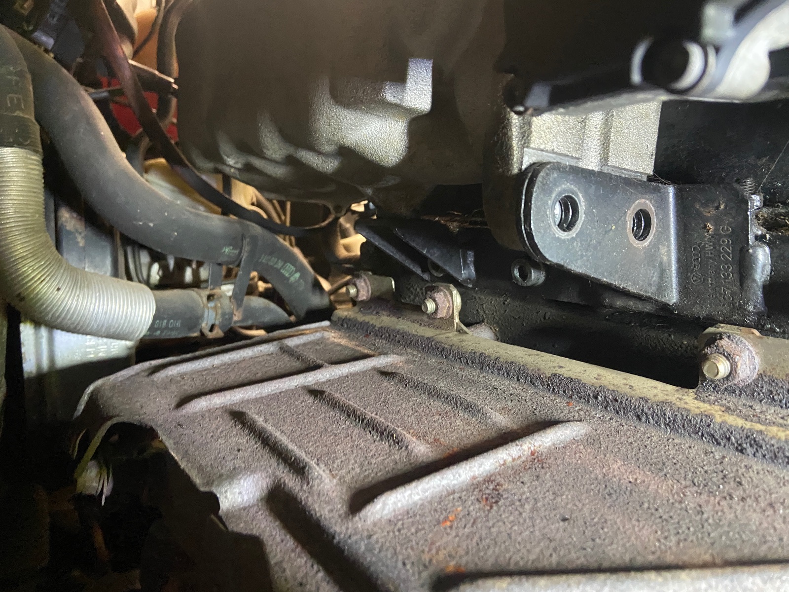

    Nachtrag - die Klappen sind es definitiv nicht, hab nochmal denm Deckel aufgeschrtaubt und den Sitz der Schrauben geprüft - alles fest.

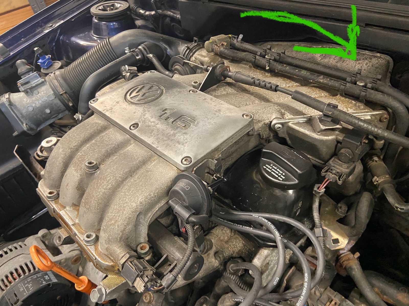

    Ich habe dann bei der Resonanzdrehzahl mit der Hand verschiedene Dinge "festgehalten" um zu gucken was da vibrieren könnte.
    Der obere Bereich der Ansaugbrücke ist is (Richtung Spirtzwand, dort kommt zumindes das Geräusch her).
    Ich könnte jetzt nur vermuten - der Vorbesitzer hat die Kerzen getausscht... dazu muss die ja wohl offensichtlich runter, ggf. ist da etwas nicht ganz korrekt montiert.
    Das muss ich mir die Tage dann mal anschauen...

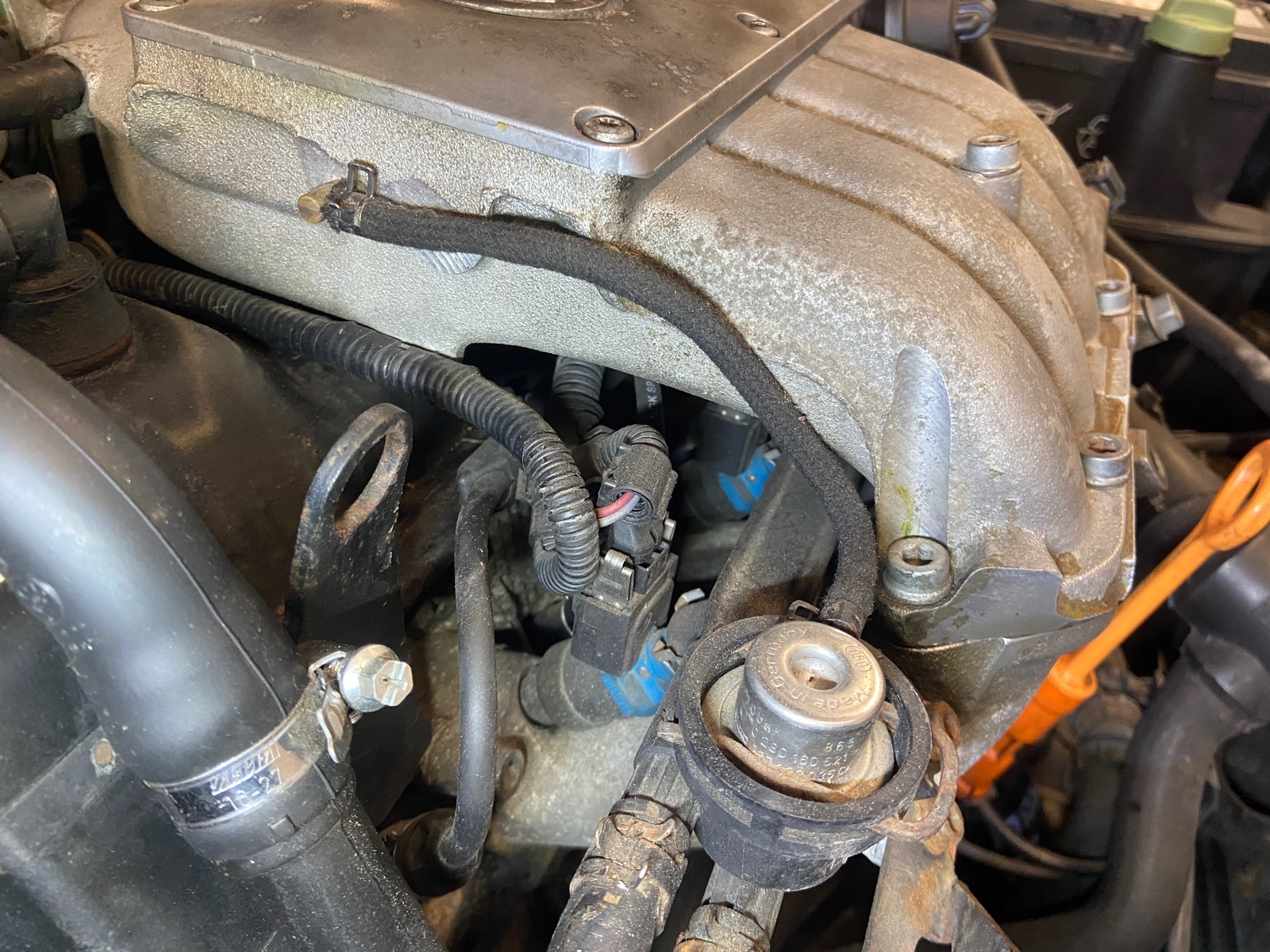

    Hallo zusammen,
    Der Motor in meinem Cab ist ziemlich mau.
    Dreht zwar ohne Probleme (bis über 6000… also kein Notlauf) hat aber wenig Leistung.
    Primär irritiert mich aber ein Vibrationsgeräusch das immer zwischen 2100 und 2400 Umdrehung auftritt.
    Sowohl beim hoch als auch runtertouren.
    Ich würde es im Bereich der Klappen des Schaltsuagrohrs verorten.
    Die unterdruckdose war defekt habe ich schon getauscht. Geräusch ist geblieben.
    Heute mal aufgemacht und gereinigt - nichts zu sehen.
    Es klingt danach wie wenn die Klappen in der Drehzahl einfach eine Resonanz haben - habs mal versucht aufzunehmen.
    Jemand eine Idee oder gibt’s einen AKS (oder 1.6er SR Experten unter uns - bitte gerne vernetzen!) ?
    Danke im Voraus!
