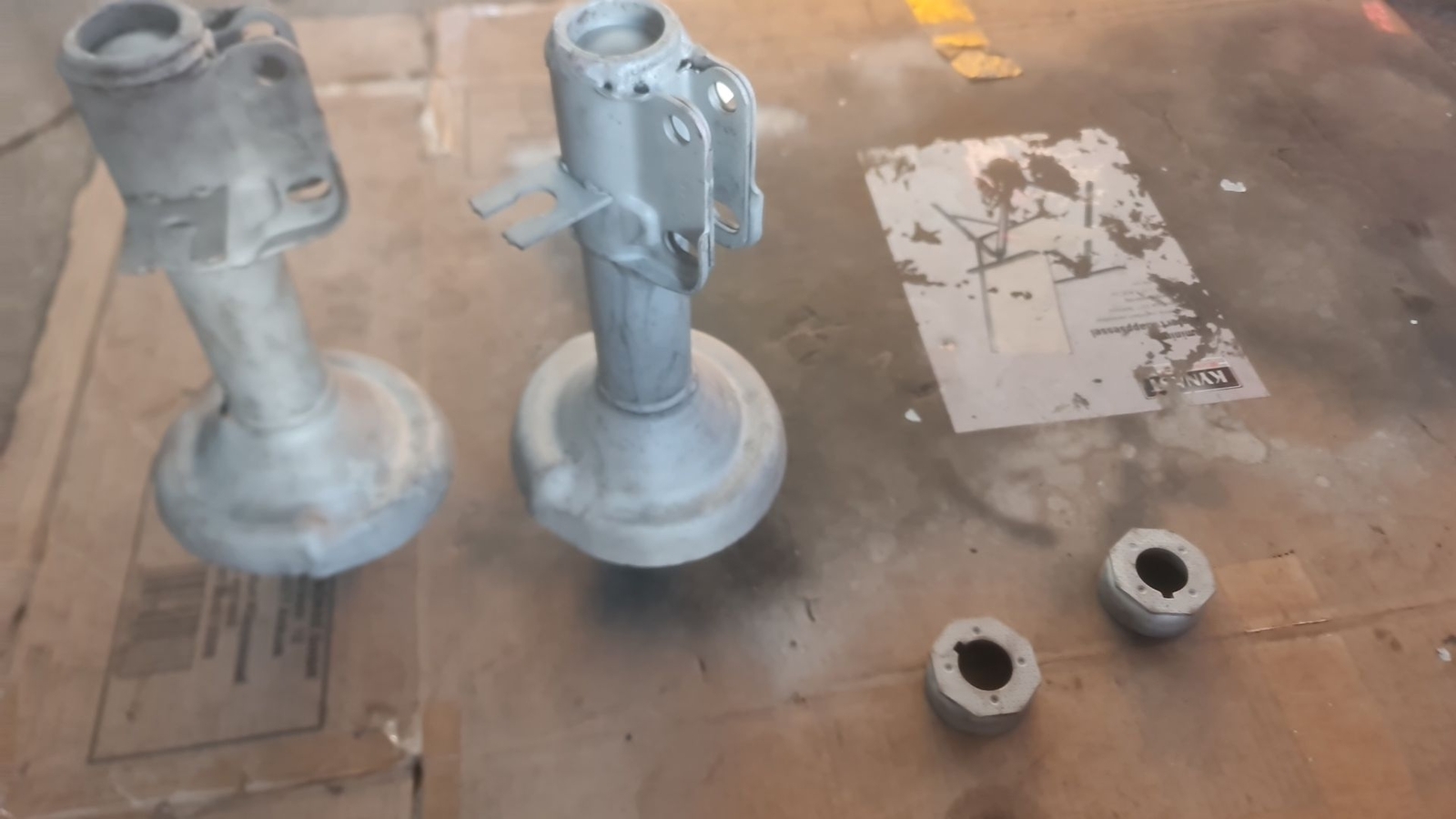

Heute noch fixx die Gehäuse der vorderen Dämpferkartuschen gestrahlt und mit Rostjäger grundiert. Nachher gibst noch ne Ladung Lack....

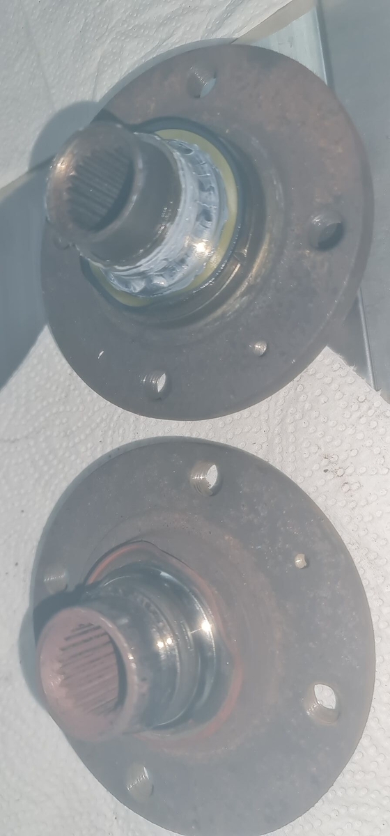

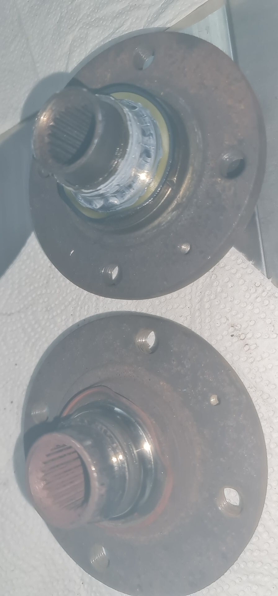

Es waren wohl 2 Meyle Lager. Davon wurde aber nur eines verbaut. Das obere ist das "neue" welches es zerrissen hat. Es war auch falsch herum montiert. Die Fase zum einpressen war falsch rum.
Das Radlager wurde erst kürzlich erneuert. Vermutlich, bzw. wahrscheinlich, hatte die Werkstatt keine Ahnung und hat das Ding nicht ordentlich verpresst. Und als radial zum ersten mal richtig Kräfte wirkten hat es das Ding von jetzt auf gleich zerrissen.

Es war vorher nichts. Auch der Tüv hat ja an den Rädern gedreht und gerüttelt. Und beim fahren war auf einmal ein richtig fies malhlendes Geräusch da. So fies das Ich nicht weiterfahren wollte. Denn zuerst dachte ich mir hätte es ein Lager im Getriebe zerschossen, was es Gott sei Dank nicht war.

Die Achsschenkelwurden gestern noch schnell mit Walnussschalen gestrahlt, die dann gabs ne Ladung Rostjäger von Metallit und schwarzen Lack. Das ist aber Standardprozedere bei all meinen Autos. Wenn was auseinander ist wird auch erstmal etwas Kosmetik betrieben. Das artet direkt wieder aus. Eigentlich sollte der Hobel schnell auf die Strasse, der ganze Kram war eigentlich für den Winter vorgesehen...
So... Tüv hat er, samt H -Abnahme. Dafür hat er es nicht nach Hause geschafft. In einer scharfen Kurve hat es mir so dermaßen die vorderen Radlager zerschossen dass ich mit dem Hänger abgeholt werden musste.
Na ja, zum Glück hat mein Kumpel ja alles für seinen noch nicht lackierten Caddy liegen. Und so musste ich nur einmal in sein Lager, nun sind beide Radlager samt Radnaben und Ankerblechen auch noch neu. Und da die Domlager sowie die Federbeine samt Federn auch ziemlich fies beieinander sind wird das alles morgen direkt ebenfalls noch bestellt. Wenn schon alles auseinander gebaut ist...
