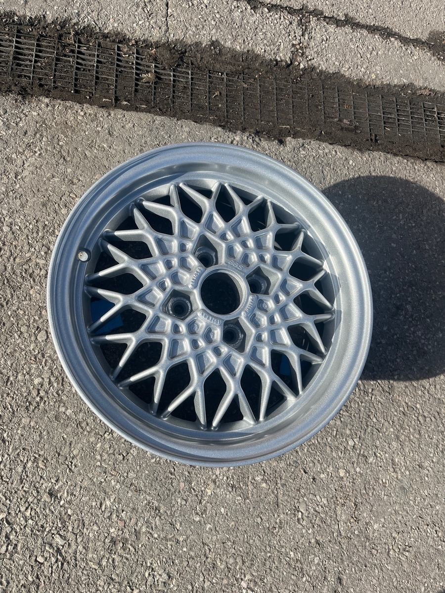

    Also, … lustige Abendbeschäftigung 😄
    ich hätte einfach gern ein eindeutiges Gutachten…
    Momentan stecken in der trommelbremse 2cm Schraube um die Centra zu befestigen.
    (Nicht zufällig, weil das Gutachten der Centra genau diese Schrauben vorgibt.) Mit einer Schaftlänge von 28mm ragen die 20mm aus der Felge, dh die Stärke des Lochs muss wohl 8mm sein, was es auch nachgemessen ist.
    Das BBS Loch hat 17mm > 9mm mehr als Centra.
    Wenn ich die gekauften Radschrauben mit SL 24mm reinstecke, schauen die 5mm raus. Hab ich noch 15mm ..
    Die RA 191 verlangen laut Gutachten 38,5mm
    SL 38,5mm - 17mm Stärke des Lochs = 21,5 mm
    Das Gewinde hat 10mm und bis in der trommelbremse was kommt sind es 25mm
    Alles mit der Hand gemessen, aber genau deshalb glaube ich dass das Gutachten der RA 191 die gleichen Schrauben hat wie für die RA 192
    😂 kann mir jemand noch folgen ??
    Übrigens: ich habe vorhin mit dem TÜV telefoniert. Auch die haben kein Gutachten, dass die Schrauben definiert
    Ja, das passt schon…
    1. die selbe Felge nur in 13“ (gleiche ET33) braucht laut Gutachten eine Schaftlänge von 38,5 mm
    2. die Schrauben meiner Centra stehen 2cm raus, will heißen, brauchen auch 2cm aufnahmetiefe an den Achsen. Die 24mm Schrauben stehen 0,5cm raus > hab ich noch 1,5cm
    Ich glaube ich habe eine Antwort gefunden:
    Auf der BBS Homepage gibt es viele Gutachten, auch das für die RA192, allerdings nur ein Nachtragsgutachten, in welchem die Radschrauben Specs nicht stehen.
    Aber: es gibt das Gutachten für die RA191 (gleiche Felge in 13“ für VW, Golf 155)
    Das bestätigt meine Rechnung von oben:
    Kugelbundschrauben
    M12x1,5 Schaftlänge 38,5mm
    Kugelbunddurchmesser 24mm
    Danke fürs „Mitgrübeln“
    Kann ich mir nicht vorstellen. Hast Du mal die Schaftlänge der Schrauben gemessen?
    24mm sollte die Gewindelänge sein, nicht die gesamte Länge.
    Und ganz sicher Kugelbund?
    Ja, ganz sicher 24mm Schaftlänge. Kugelbund lese ich überall und werden die bei den teilehändlern auch ausschließlich angeboten.
    Ich hab zwar das Gutachten, aber dort stehen (im Gegensatz zu centra) keine Radschrauben Specs drin
    Hallo zusammen,
    hab mir Radschrauben bestellt, die sehen mit 24mm Länge aber viel zu kurz aus. Im gutachten stehen keine Angabfn zu den Radschrauben.
    Daher mal ganz offiziell gefragt:
    Weiß jemand, welche Radschrauben mit den BBS RA192 verwenden sind?
    Kugelbund ist klar,… welche Länge min und max ???
    Danke!!!! g..)

    Hallo zusammen,
    Vor einiger Zeit konnte ich ja ein super Schnäppchen machen und einen Satz BBS RA 192 ergattern. Mittlerweile sind Reifen runter und der Rundlauf gecheckt und ich hab mich entschlossen die pulvern zu lassen. Keine halben Sachen mit Sprydose und so…
    Vielleicht hat das der ein oder andere auch hinter sich und kann mir etwas Input geben:
    Farbe: das „BBS Silber“ gibt es ja so nicht. Welches Silber habt ihr genommen? Gibt es ein Silber das dem BBS von damals nahe kommt?
    Nabendeckel: ich habe 4 Stück, aber das Emblem von dreien ist hinüber. Irgendwelche Tipps wo es authentische Aufkleber gibt oder nabendeckel? Kann man die selbst drucken? Hat jemand das Logo in druckbarer Qualität
    Danke schonmal und Grüße 🖖
