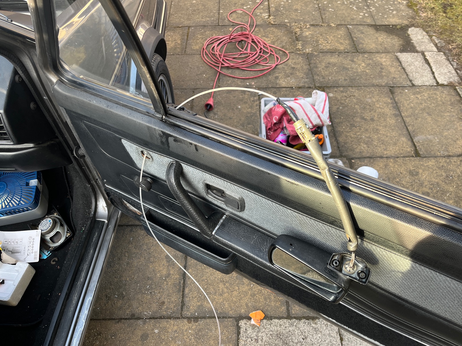

    Erfolgreicher Tag,… gleich an die „neue“ alte Beifahrertüre rangemacht:
    - Außenspiegel eingebaut, vorher Anflüge von Rost entfernt und mit Brunox konserviert.
    - Heute sind die gebrauchten Kabeltüllen gekommen…Super Zustand 😁 Stufenbohrer besorgt, Loch vergrößert, entgratet, Brunox drauf … und Tülle eingesetzt ✅
    - Einstieg Rost entfernt und bis das irgendwann jemand vernünftig macht, mit Rostschutz grundiert

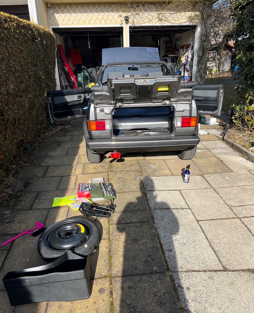

    - Kofferraum leer gemacht, CD Wechsel rausgeschmissen und die verrosteten Halterungen entfernt. Zum Glück hat die Karosserie keinen Rost abbekommen.
    - Kofferraum Teppich gewaschen
    - alle Gummiteile mit gummipflege eingesabbelt
