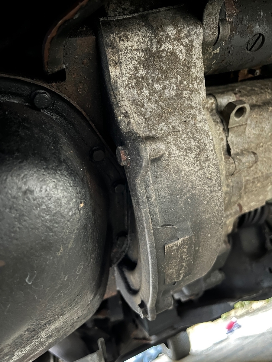

    Also wenn da noch die originale Schelle drum ist und es undicht ist, löst Du das Problem nicht oder höchstens ganz kurzfristig mit einer anderen Schelle. Mach es ordentlich: Neuer Schlauch und gut ist. Die originalen Spann-/Klemmschellen sind gut, auf jeden Fall besser als die Garten-Ovalzieh-Schellen.
    Das war‘s. Dichtfläche gut reinigen vorher und bitte eine Dichtung nehmen und nicht den Silikonator spielen. Ölfilter ebenfalls wechseln. Eventuell Kupfer-Dichtring für die Schraube bereithalten.
