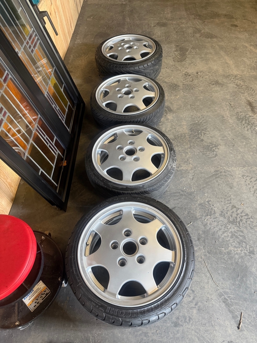

Bei 40er Federn würde ich schon fast zu 195/45/16 rundum tendieren.
Ist auch gut für den Fahrkomfort und macht die Radhäuser etwas voller .
Wem das zuviel Reifen ist dann 195/40.
Wobei ich mir nicht sicher bin ob das mit 40 Federn noch gut aussieht.
Danke das hilft schon mal.
Denkst du das das mit dem Tacho passt?
Servus,
Ich habe Porsche C2 Felgen in 6j und 7j x 16.
Beim Kauf waren auf den schmalen Felgen 165er Reifen und auf den breiten Felgen 195er Reifen montiert.
Die Felgen werden neu gepulvert und die Reifen müssen eh neu.
Welche Reifengrösse kann ich fahren ohne das ich das Tacho anpassen muß?
Die Reifen können schon ein bisschen Fleisch haben.
Ich fahre 40 er Federn, da ist schon platz im Radhaus.
